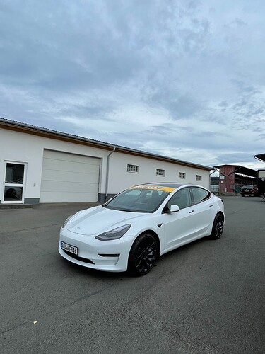

In diesem Thema werde ich eines der verrücktesten Projekte in Europa vorstellen. Wir - das Ringfreaks-Team bauen echte Rennwagen aus Tesla, die auch Rennwagen zum Mieten werden!
Tesla Model 3 Performance
BJ: 2021.09
Made in China
Wir haben das Modell 3 komplett neu gekauft, leicht getestet (265 km/h!) und für das Projekt bereits zerlegt. Während des gesamten Prozesses machen wir auch Youtube-Videos, die in unserem Kanal Ringfreaks zu sehen sind.

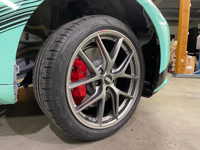

Modifikationen:
FIA Überrollkäfig
BBS 19’ Felgen
Brembo big brake kit vorne
Sparco rennsitze
Schroth renngurte
Carbon gurney flap
Renn towing hooks
Stahlflex bremsen rohr
PFC bremsbelege
Carbon-Türverkleidungen
KW coilovers
Airbags entfernt
erleichtertes Verkabelungssystem
Fahrwerksmodifikationen
Der Bau ist im Moment in Arbeit, und ich werde versuchen, Sie mit vielen Bildern und interessanten Details über diesen Tesla zu aktualisieren!
