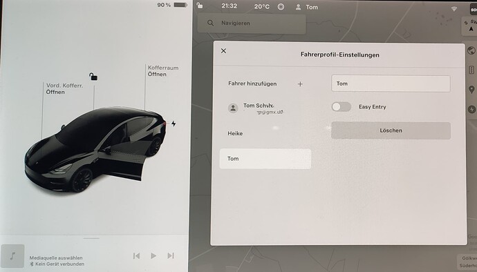

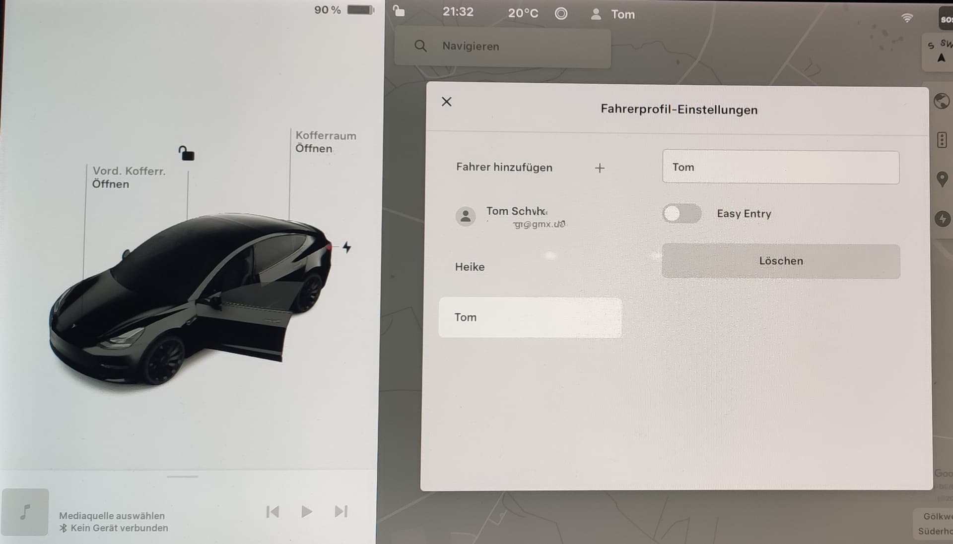

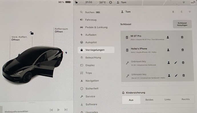

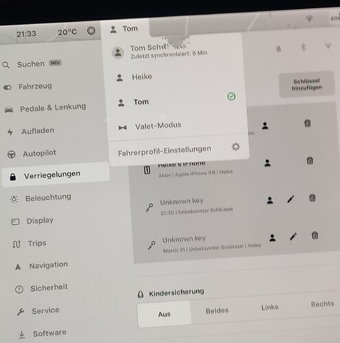

ich hänge hier mal 3 Screenshots an.
unser Account hat meinen vollen Namen - mein Profil ist nur mit Vorname. Soweit ich gerade sehe, steht im ersten Screenshot hinter meinem Handy (Mi 9T Pro) der Account-Name und nicht mein Profil.
Danke für die Bilder. Du hast drei Profile auf dem Wagen:
  • Tom S. (Cloud-Profil, zu erkennen an der Mail)
  • deine Frau (lokales Profil)
  • Tom (lokales Profil)
Das mit dem Account ist ein Missverständnis. Dieser taucht nicht in den Profilen auf - das ist ein Denkfehler.
Dein Problem könnte sich lösen lassen, wenn du den lokalen Tom löschst.
Der Cloud-Tom ist dann auf beiden Wagen verfügbar.
Der Name hinter dem Schlüssel ist das verknüpfte Profil. So wie du es aktuell eingestellt hast, stellt sich der Wagen korrekt auf Tom (Cloud) ein, wenn du einsteigst. Möchtest du Tom (lokal) nutzen, musst du das umstellen. Aber wie gesagt würde ich den lokalen Tom löschen und nur noch den Cloud-Tom nutzen.

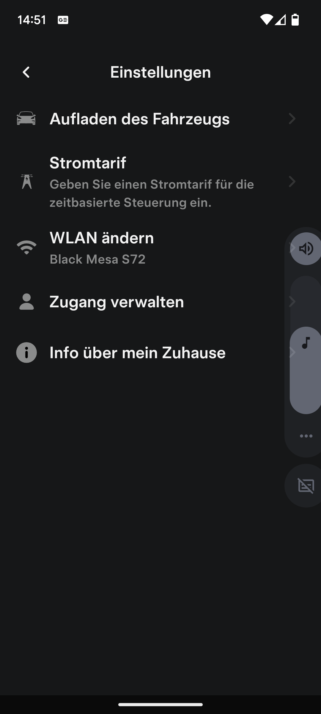

Jedoch bringe ich die Powerwall nicht für sie in die App. Da werde ich wohl mal meinen Installateur fragen müssen.
Aber Danke soweit
Gajus
Bei uns ging das einfach unter „Mein Zuhause“ und dann „Zugang verwalten“:
