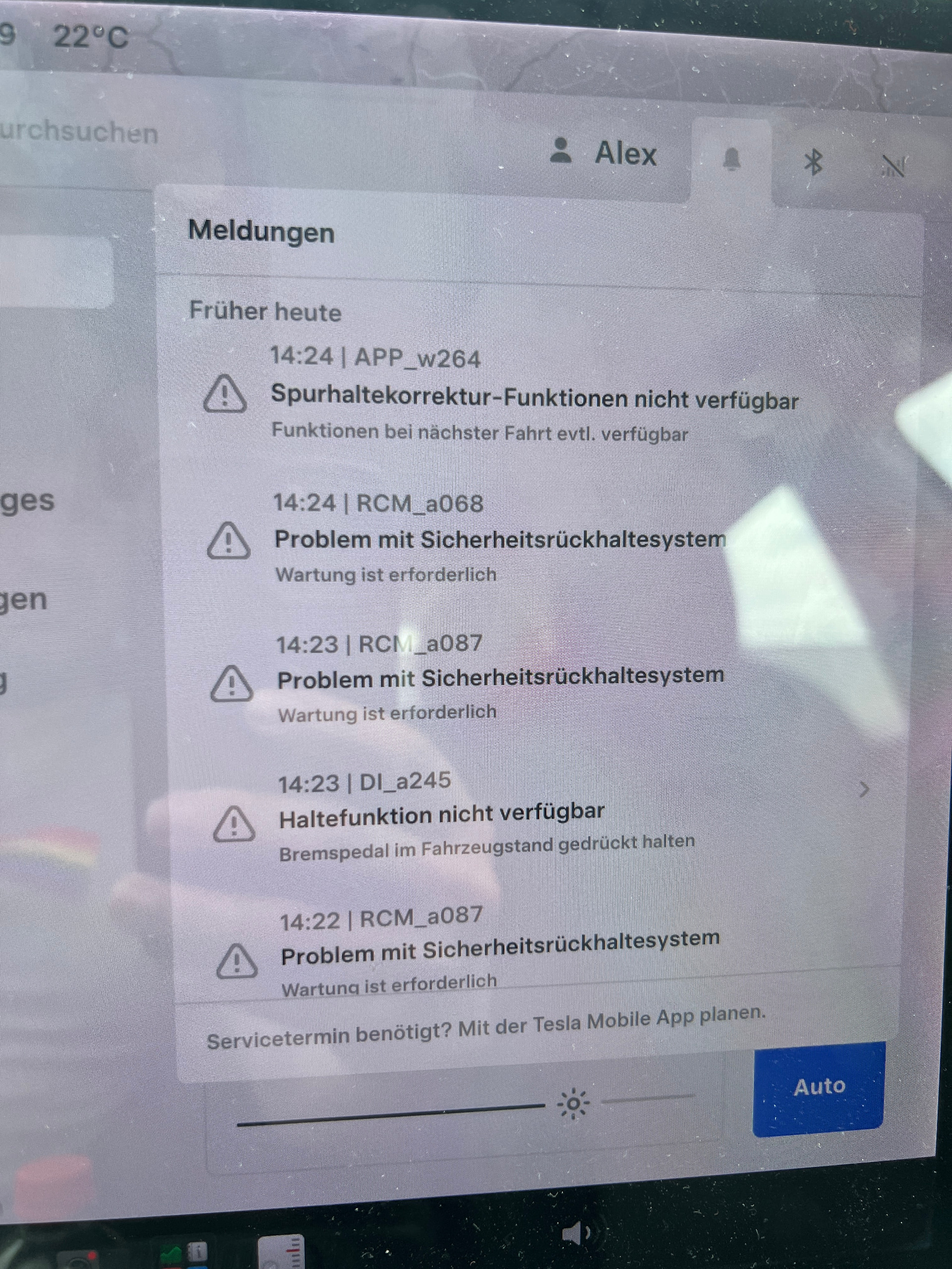

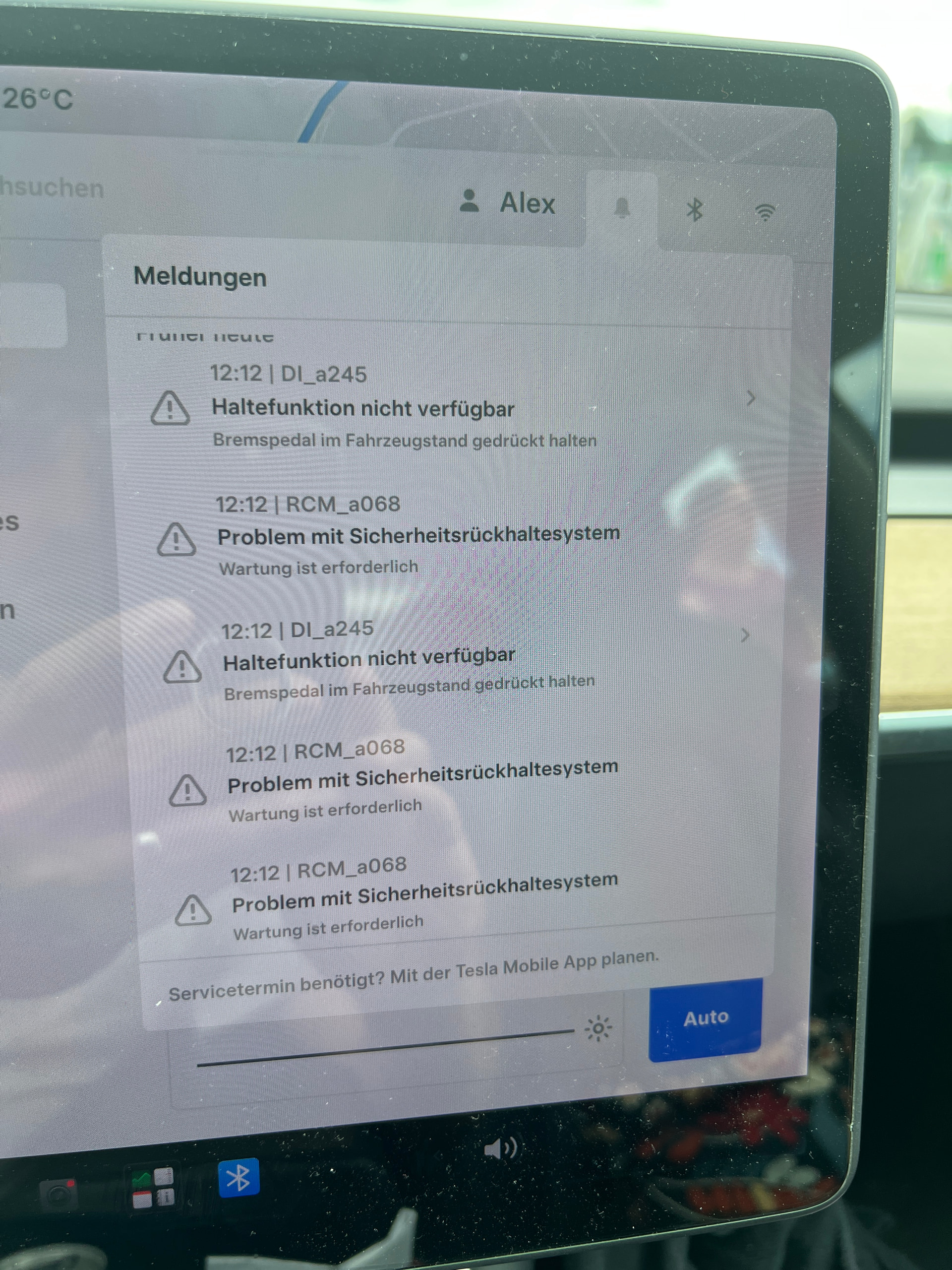

Es kamen direkt Mehrere Fehler: Und zwar auf einmal: Siehe Foto:
Problem mit Sicherhetisrückhalte system RCM_a068
Problem mit Sicherheitsrückhalte System RCM_a087
Haltefunktion nicht verfügbar DI_a245
Spurhaltekorrektur: Funktionen nicht verfügbar. APP_w264
Leistung Servolenkung Reduziert GTW_w075

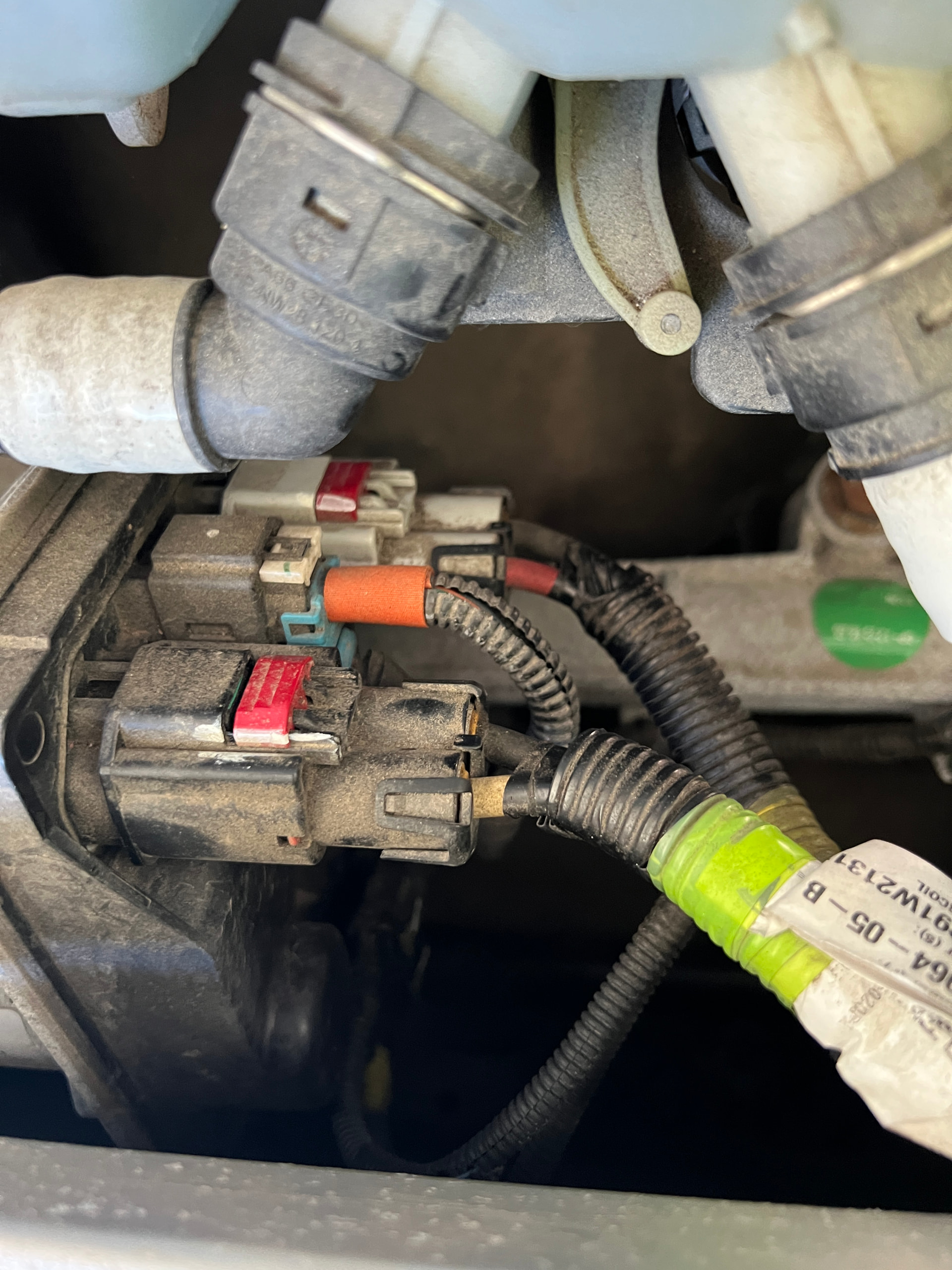

Ich dann vor Ort gefragt wie das sein kann und was ist. Darauf wurde mir Erklärt. Das der Stecker an dem Lenkgetriebe Korrodiert wäre und dann der Kabelbaum und das Lenkgetriebe neu müssten. Mit Einbau. Und Spurvermessen halt dieser Preis.
Darauf hin habe ich mit dem Techniker gesprochen und die haben mir das gezeigt. Klang logisch aber kommt für mich als Elektro Fachkraft nicht als Erst Maßnahme in Frage.

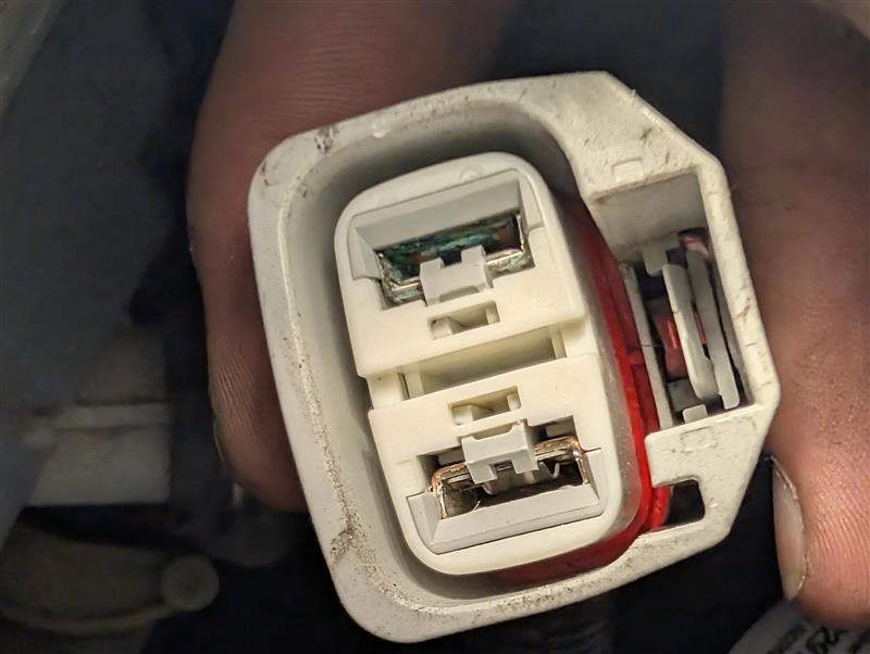

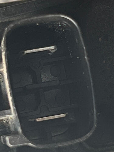

Also habe das Auto wieder Nach Hause mitgenommen. Die besagten Stecker mit Kontakt 60 und Kontakt WL und kleinen Bürsten gesäubert. Die Buchse an dem Lenkgetriebe sah super aus. Der Stecker am Kabel baum hatte Etwas Korrosion. Aber auch nur an dem Schwarzen Masse Kabel. Wiederstand vom Stecker zur Masse kleiner 1 Ohm. (Gehäuse und Batterie)
Leider hat die Reinigung nicht geholfen. Ich bezweifele auch langsam das diese Stelle (der Stecker mit einem Dicken Schwarzen und Roten Kabel) alleine Verantwortlich für all diese Probleme sein soll.

Also für mich sieht das nicht so schlimm aus (auch E-Techniker :grimacing:), ist ja die reine Stromversorgung. Die Fehler schauen ja eher nach Steuerung aus, also Datenkabel. Die anderen Verbindungen sehen gut aus?
