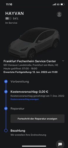

Also ich kann das Servicecenter in Frankfurt echt empfehlen. Bei mir wurde es anstandslos soeben auf Garantie repariert :+1:
Alle Mitarbeiter super nett und sehr verständnisvoll :+1:
