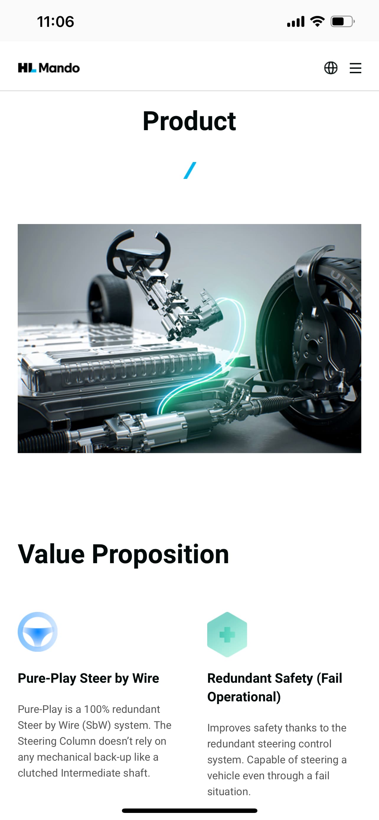

Ich ergänze mich mal: steering by wire hat das T mobil noch nicht….
