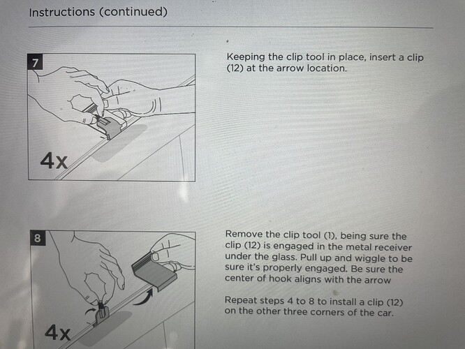

ich wollte heute die Dachträger von Farad montieren. Leider passen die Haltewinkel, welche unter das Glasdach montiert werden, an der vorgesehenen Position vorne nicht rein. Hinten kann ich sie problemlos unter das Glasdach schieben.
Habe auch mal ein Bild von dem Montageschritt abgehangen.
Hatte jemand schon mal ein Problem? Oder ein MY bei dem die Karosserie an der Stelle nicht passte?
Danke
es gab wohl schon einige Fälle von schlecht montierten Glasdächern, bei denen die Aufnahme dann nicht zugänglich war. Abhilfe kann da nur Tesla leisten, da das Glasdach neu angebracht werden muss.
Also wenn ich das Gummi an den Haken abmache, passt es einigermaßen gut rein.
Die Originalen Haken von den Tesla Dachträger haben doch auch keine Gummi Schicht oder
das war bei meinen Farad Trägern auch so. Da war das Gummi unten dran etwas zu dick. Cuttermesser und ein bisschen Vorsicht walten lassen und dann gehts.
Alles klar. Danke für die Info,… dann mache ich die Gummierung da ab.

nimm danach nen Lackstift oder so, damit du nicht das blanke Metall hast und das dann anfängt zu rosten. . .
Warum braucht er danach ein Lackstift ?
Die Original sind ohne Gummi und Montage ist problemlos möglich ohne den Lack zu beschädigen.
Ps
Bei mir ging es mit dem
Original übrigens auch vorne schwieriger.
es ging mir nicht um die Beschädigung. Die Farad bügel rosten relativ schnell - sollte nur der Korrosionsvorsorge dienen :slight_smile:
