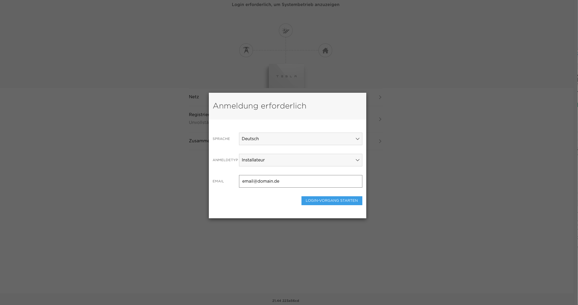

Du gehst auf die Webseite des Gateways per Bowser (https://X.X.X.X, was auch immer die IP der Powerwall ist), wählst die Anmeldung als Installateur, dann wirst Du nur noch nach der Email-Adresse gefragt. Wenn Du auf Login-Vorgang starten klickst, wirst Du gebeten, eine Powerwall kurz aus- und einzuschalten (damit sichergestellt werden kann, dass Du vor Ort bist). Dann bist Du auf der Installationsseite und kannst das Passwort ändern.
Moin!
Über diesen Punkt war ich schon hinweg. Auf der nächsten Maske habe ich das Problem:
