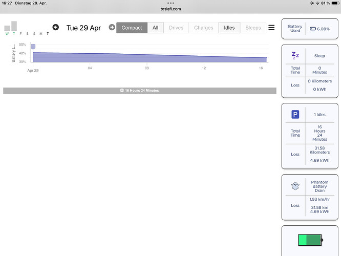

Parken am Flughafen - SoC-Verlust (hoher Verbrauch, Akku entlädt sich)

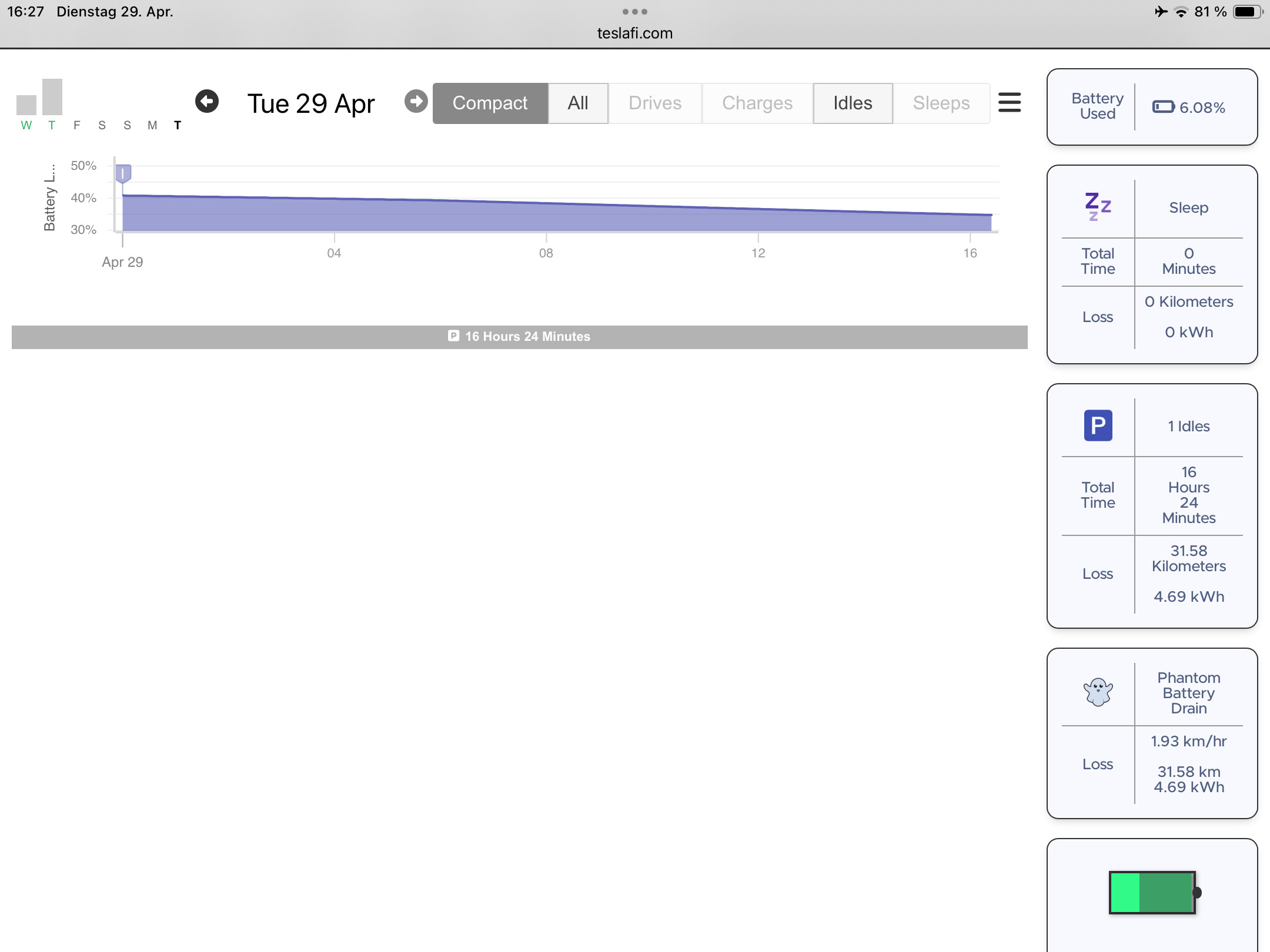

Vielleicht ist noch zu erwähnen, dass ich das Fahrzeug mit Tesla Fi überwache. Danach schläft der Wagen zeigt aber einen Phantom drain von 1,93 km/h an. Ziemlich merkwürdig.

Ist bei Teslafi eingestellt das der Wagen nicht geweckt wird?
War es vorher auch so? Ich würde mal das Passwort von Tesla ändern. Dannach haben alle 3d party Sachen keinen Kontakt mehr.

Habe jetzt mit dem Service von Tesla gesprochen. Ich soll nicht mehr in die App schauen, da bei jedem Zugriff circa 1 Stunde Strom verbraucht wird. Sollte der abgeschleppt werden, habe ich wohl einen Anspruch auf Service, weil sie sich die Daten jetzt gemerkt haben. Habe jetzt allerdings noch den Zugang von Teslafi abgeschaltet. Die schauen ja auch laufend nach. Mal sehen, was dabei herauskommt.

Seit Juli 2024 wird der Wagen nicht mehr geweckt, wenn man nur in die App schaut.

Ich habe den Zugang von Teslafi heute getrennt. Ich nehme an dass Teslafi auch dauern abruft. Vielleicht bringt das ja noch was.
Wenn Teslafi richtig konfiguriert ist wird der Wagen nicht aus dem Schlaf geholt.
