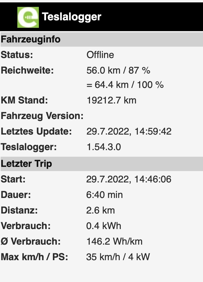

OVMS läuft im Twizy, Daten sind in der OVMS-APP. und auf Dexters Homepage aktuell.
Aber der Teslalogger hat nur 1x die Daten von Dexters Seite gezogen und aktualisiert nicht. :man_shrugging:
bzw. aktualisiert nur 1x beim reboot des Teslalogger

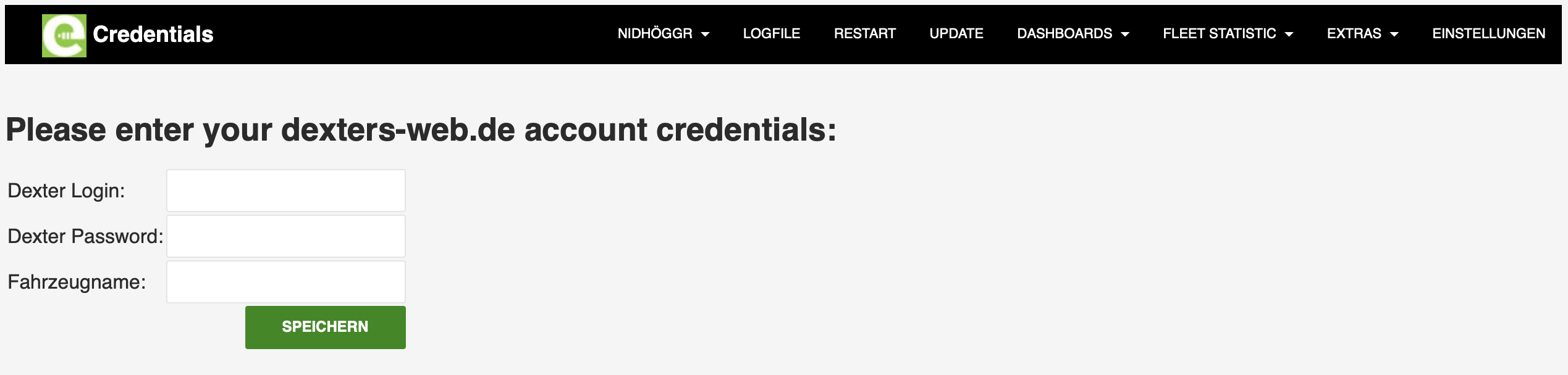

Zur ovms.php
man sieht seine Zugangsdaten nicht, wenn man die Seite erneut aufruft.
auf speichern erfolgt keine Reaktion, das heißt man weiß nicht ob gespeichert ist.
So habe ich mir direkt den Twizy 3x angelegt
Nach einem kleinen Update von @bassmaster funktioniert schon mal die Kommunikation :+1:
Nur im Grafana wird das Auto noch nicht angezeigt
