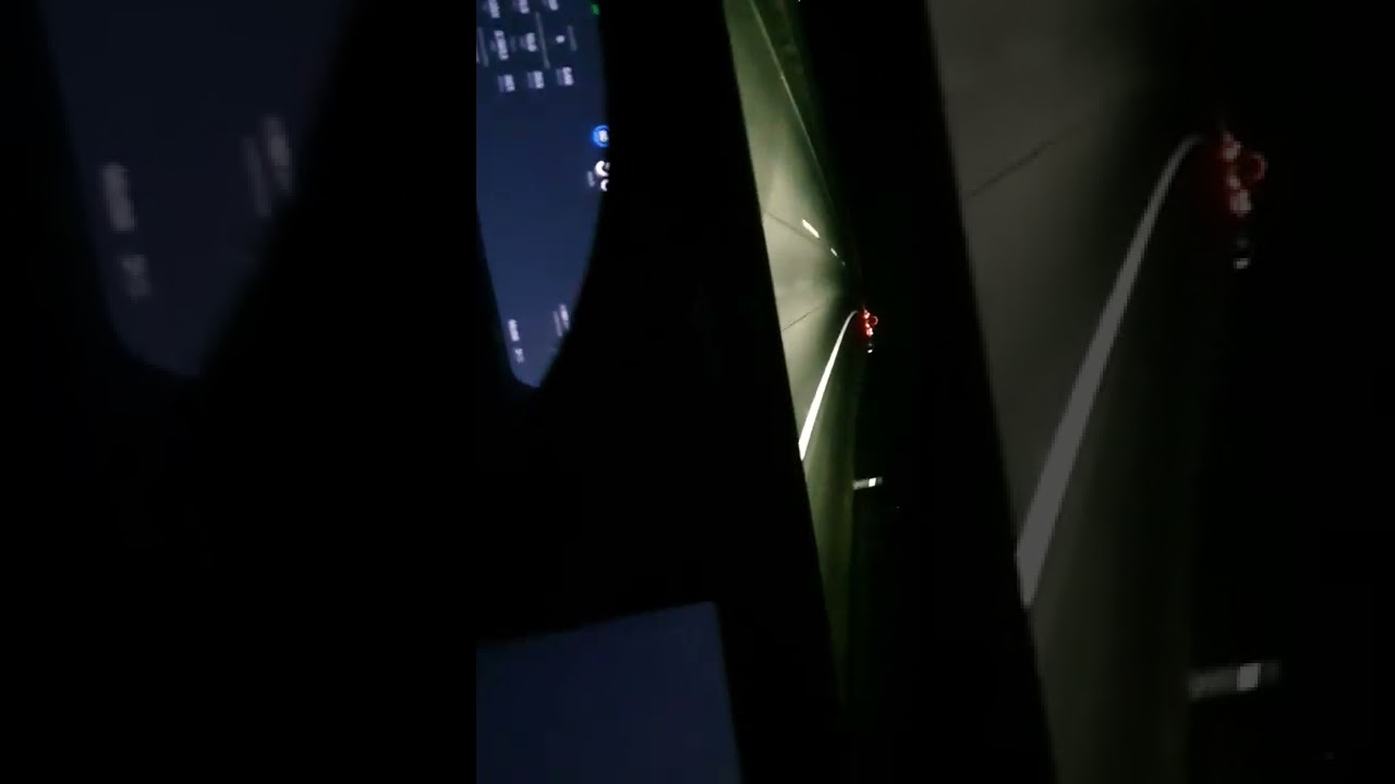

Hier nochmal ein anderse Beispiel.
Kommt im ersten Moment evtl. witzig rüber, hat aber große Folgen für mich.
Diese Art von Ausfällen kommen in unterschiedlicher Häufung vor. Manchmal 1x am Tag, manchmal aber auch alle 1 bis 2 Minuten. Das Auto zählt in dieser Zeit die Entfernung nicht weiter, mein Fahrtenbuch (GPS) aber schon. Teilweise fehlen mir so auf dem Auto Kilometer im zweistelligen bereich auf einer Fahrt von Beispielsweise Nürnberg nach Leipzig. Dann muss ich das Fahrtenbuch manuell korrigieren was später wieder zur Folge hat, dass mir das Finanzamt Betrug unterstellt. Eine Buchprüfung hatten wir aus diesem Grund schon. Das ist dann wirklich kein Spaß mehr.
