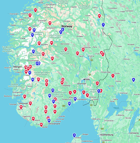

Dieses Jahr fährt meine Familie ans Meer (nicht meins), also breche ich allein mit dem Model Y auf – Norwegen und Teile Schwedens, Fokus Ostseite für pure Ruhe, Natur, Seen und kleine Wanderungen. Bei Lust auf Action kann ich spontan westwärts. Ankunft: 5. Juni. Hier meine detaillierte grobe Planung mit Stopps, möglichen Stellplätzen (aus Videos gesammelt) – inkl. West-Optionen als Backup, hoffe aber östlich zu bleiben:
https://wanderlog.com/plan/ttzraqnisanzfksq/norway-solo/shared
An Norwegen-Kenner: Ist der Osten, im Gegensatz zu der Westküste, ruhiger mit besseren Chancen auf Allein-Stellplätze?

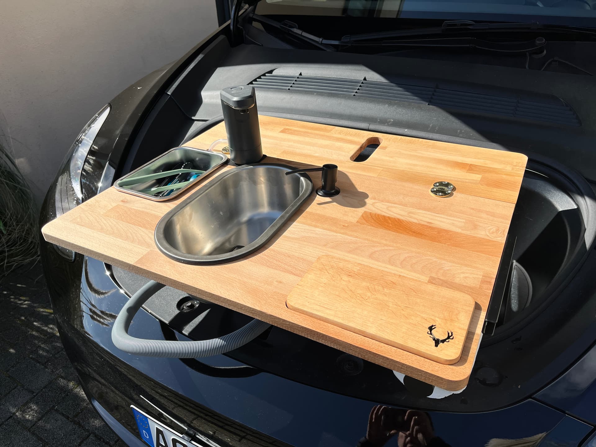

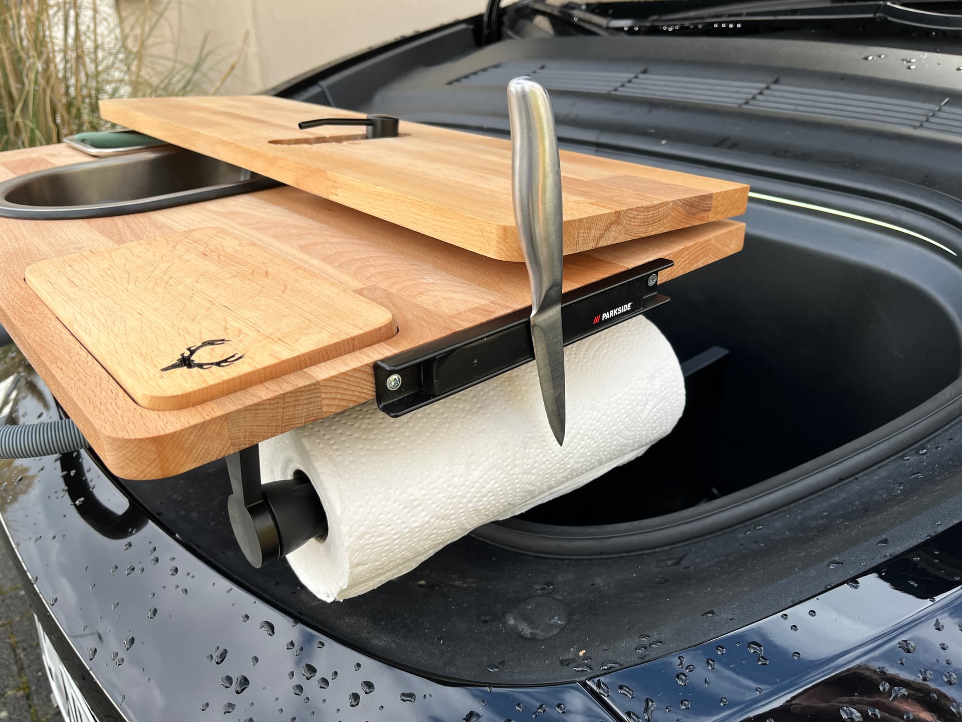

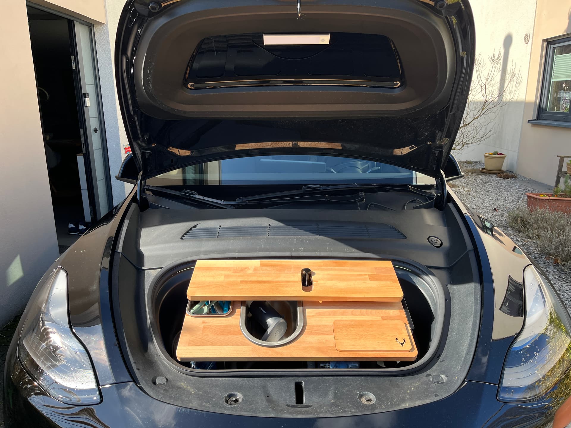

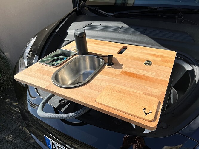

Frunk-Miniküche mit Frunkly Umbau
Kein massiver Kofferraum-Umbau, sondern clevere Frunk-Nutzung! Bei der Recherche bin ich auf Frunkly (frunk.ly) gestoßen – Peter hat da ein geniales System für Model Y und 3 entwickelt. Ich hab das LT Maker Kit genommen: Maßgefertigte Halterung ink. Scharniere für Tischplatten, Einbau in Minuten ohne Spezialwerkzeug. Fertigplatten auch verfügbar. Support top – Peter ist sehr nett und hilfsbereit- wir haben auch über Optimierungen gequatscht! Klare Empfehlung für Tessis!
Meine Erweiterungen zur vollen Miniküche:
  • Tischplatte: Günstige Bucheholzplatten vom Baumarkt (15 € total), aber schwer – Peter hatte recht, nächstes Mal Multiplex für Leichtigkeit.

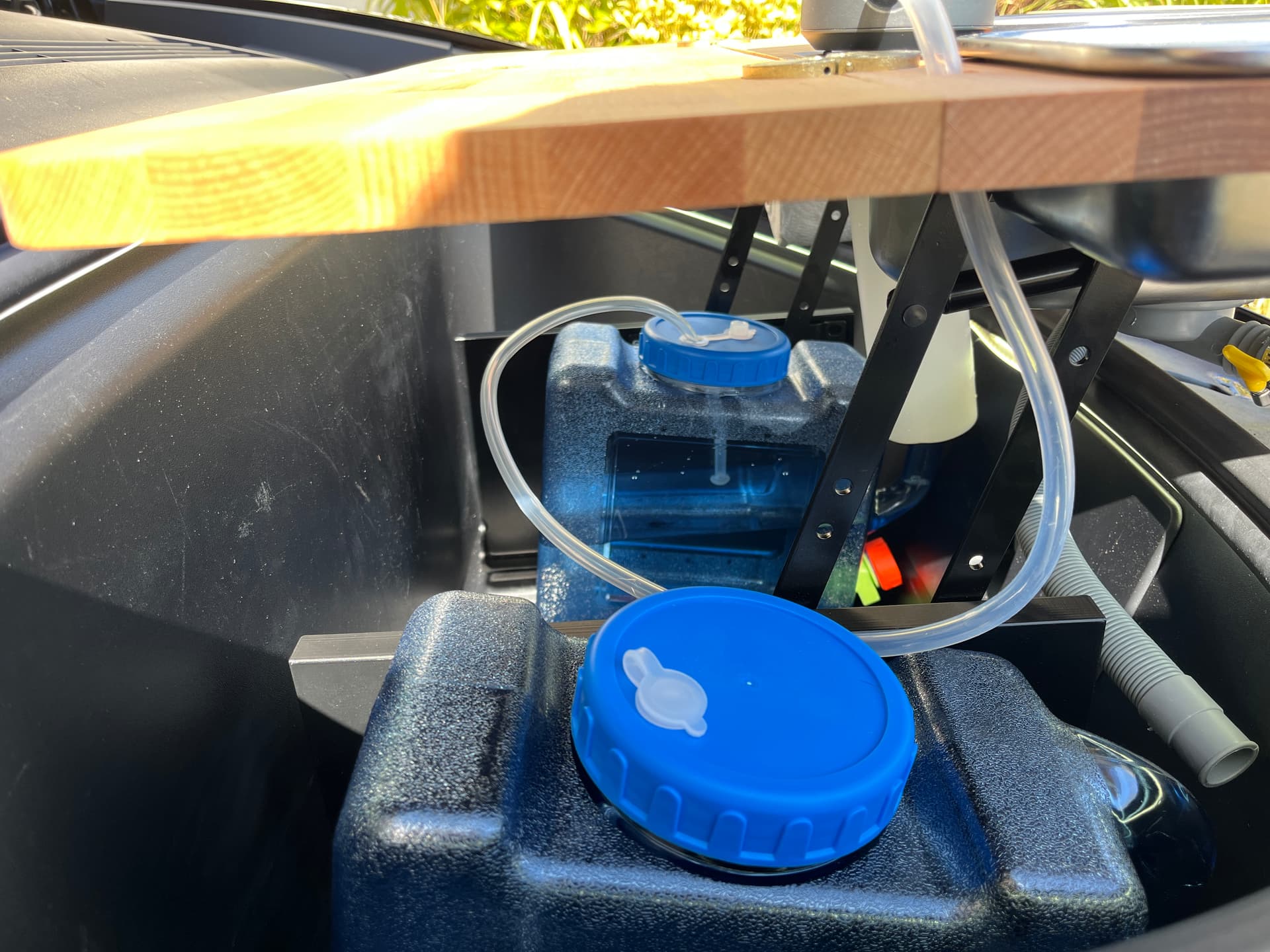

  • Waschbecken: Größeres Modell (kleinere Prototypen waren zu mini), Abfluss direkt unter Auto oder in Kanister
  • Wasserhahn: Dometic Recon 360 Faucet – 360° drehbar, magnetisch haftend (auch an Karosserie), perfekt zum Händewaschen, Abwaschen oder sogar Duschen bzw. Harre waschen
  • Gaskocher: Ist nicht auf den Bildern ist aber natürlich vorhanden
  • Seifenspender: Nachfüllbarer Spender mit 100% biologisch abbaubaren Seife, versenkbar durch Ausschnitt in der oberen kleinen Platte
  • Zusätze: Küchenpapier-Roller, Magnetleiste (vielleicht für Messer?), versenkbares Schneidebrett (für anti-rutsch), stapelbare Tupperdosen für Küchenutensilien (2 x Alu-IKEA-Tupperdosen)
  • Wasser: Zwei 5-L-Kanister unten (Frisch/Abwasser) + Reserve im Kofferraum. Ob das für 2-3 Tage reicht? :blush:
  • Beleuchtung: Kleine, starke magnetische USB-C-LED oben.
Ob alles sitzt und funktioniert (z. B. bei Regen oder Wind), zeigt die Praxis
PS: Wer ab dem 5. Juni in der Region ist, lasst uns gerne zusammen Wandern oder Grillen!
Freue mich riesig auf eure Erfahrungen, Warnungen vor Mücken oder bessere Routen!
