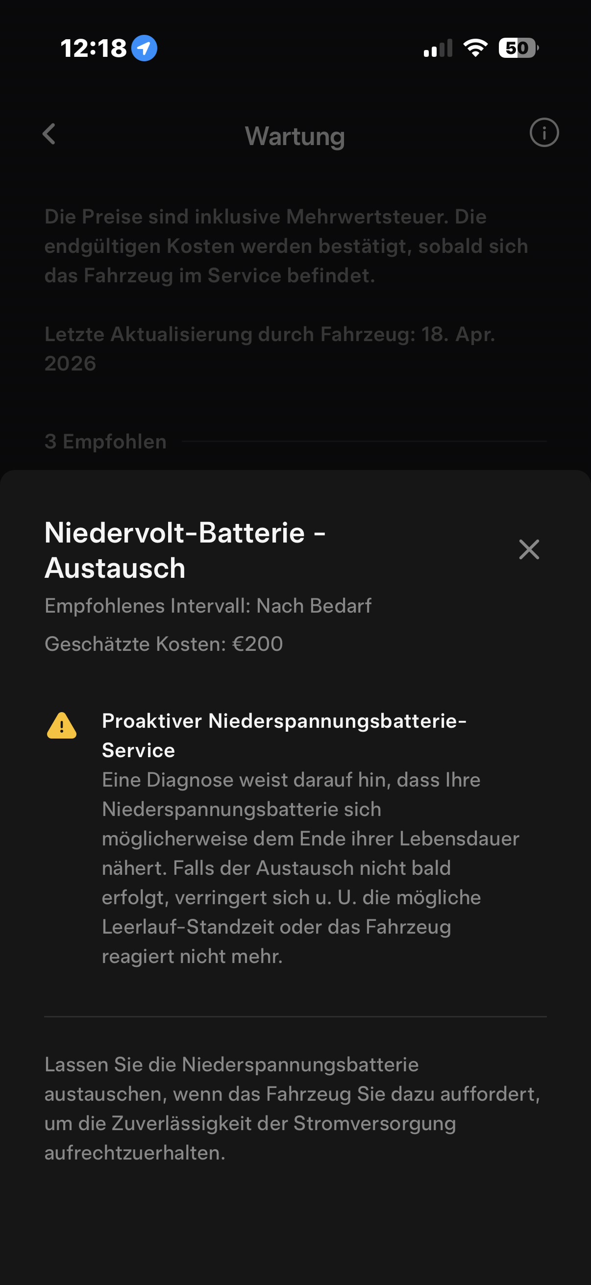

In der App wird mir angezeigt, dass ein Tausch der Niedervoltbatterie aufgrund einer Diagnose empfohlen wird. Wir sind in den Ferien noch 2 Wochen, und das nächste Tesla Service Center ist 100 km entfernt.. und bis in 3 Wochen gibt es sowieso keine Termine. Im Auto werden keine Fehlermeldungen angezeigt. Was sollen wir machen?

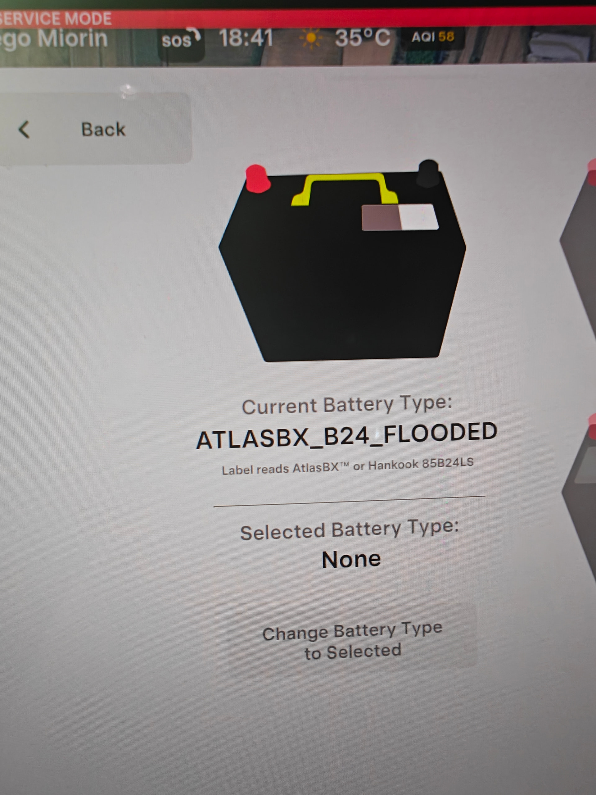

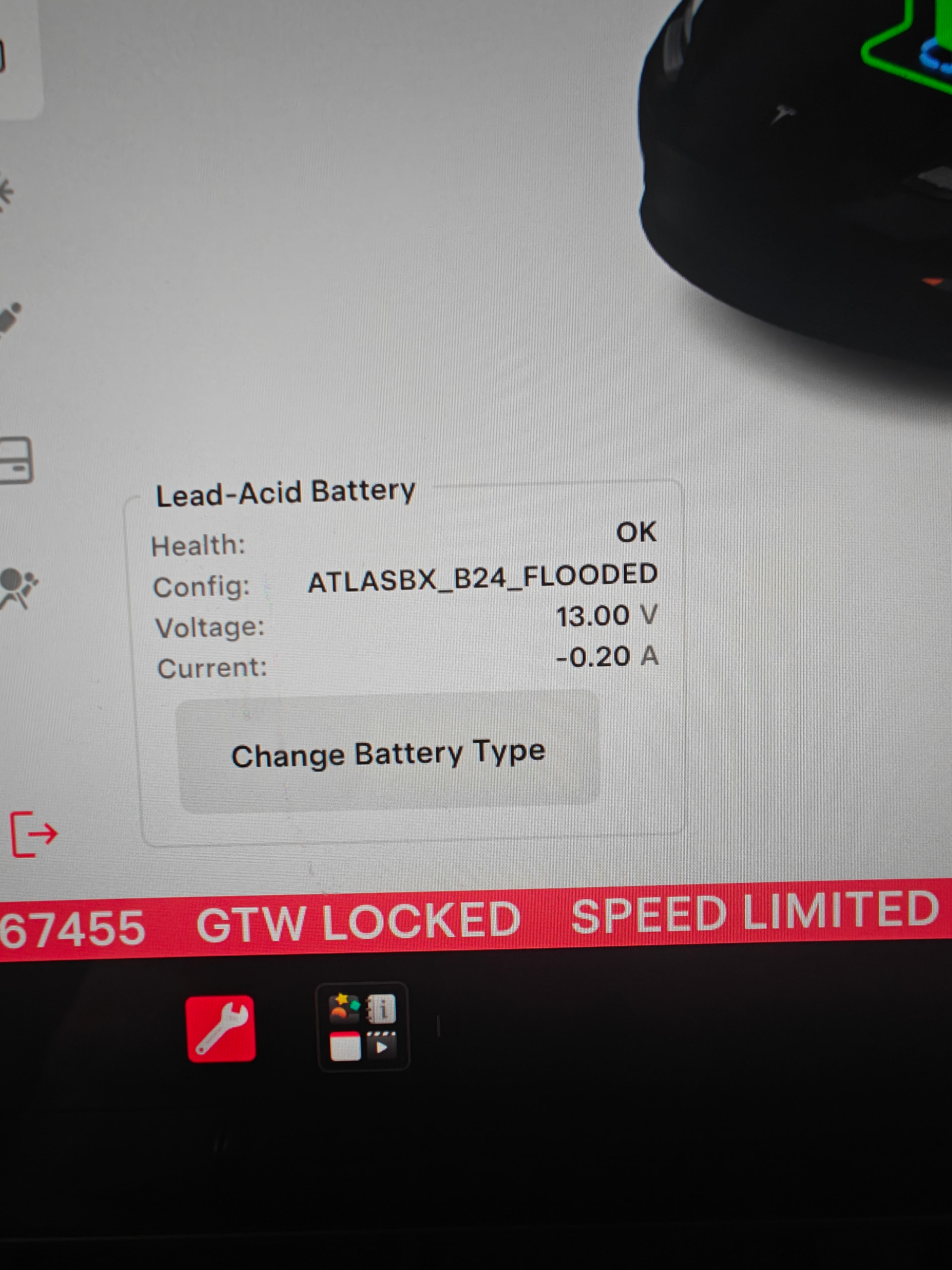

Geh mal ins Service Menü und mach mal ein Foto, was bei der Batterie angezeigt wird. Das stellst du dann mal rein, so kann man schon mal sehen was für eine Batterie verbaut ist, Zellbalance usw.

Das ist eine Blei Gel Batterie- Zell Balance wäre mir da neu - die Meldung kommt doch eigentlich nur wenn die Batterie eine gewisse Volt Zahl kurzfristig unterschritten wurde. Kritisch ist dies am Anfang noch nicht meinem Verständnis nach. Mal sollte halt schauen das das Fahrzeug nicht unter 20%SOC kommt mit der HV Batterie das die LV Batterie nachgeladen wird . Dann sollte Sie noch ein wenig halten.

@Rover schau dir das mal an, hilft zur Einschätzung.

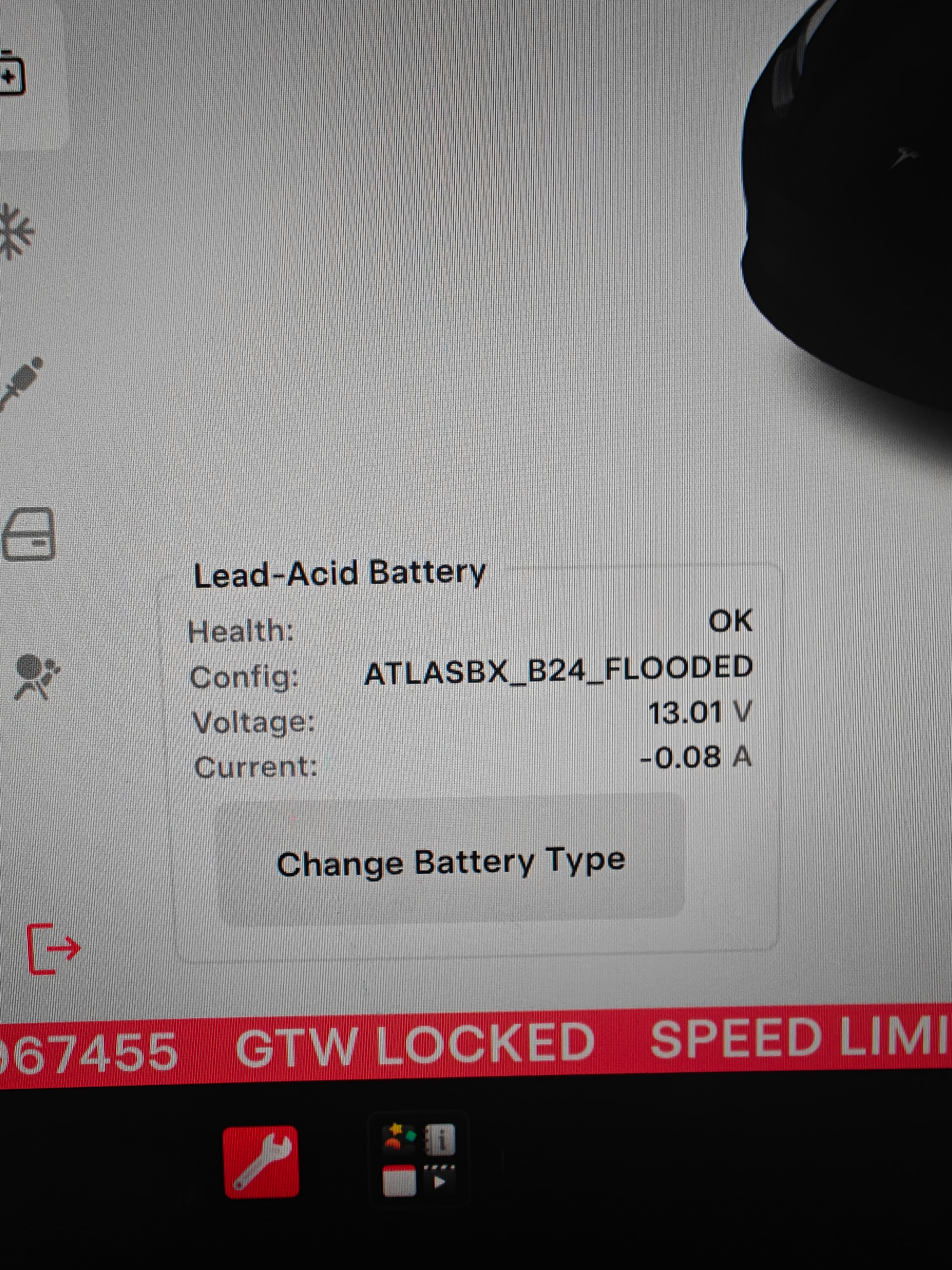

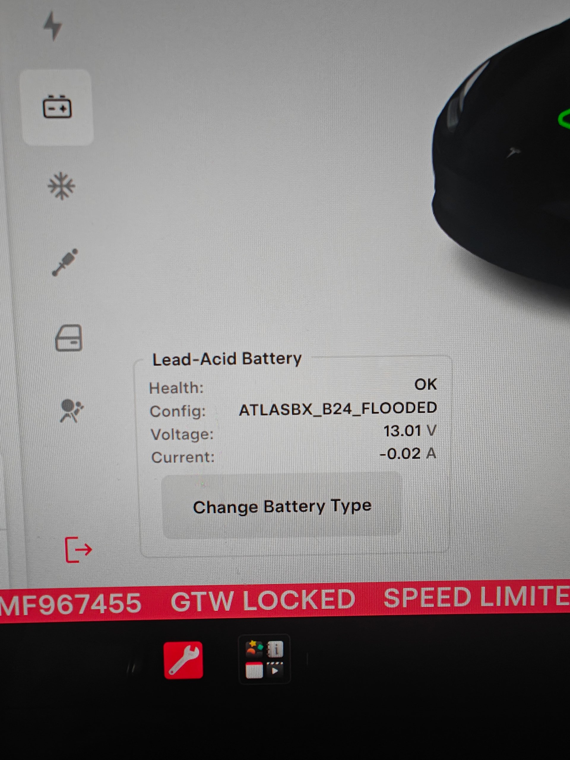

Bei mir:
Fehler ist bis heute nicht wieder aufgetreten.

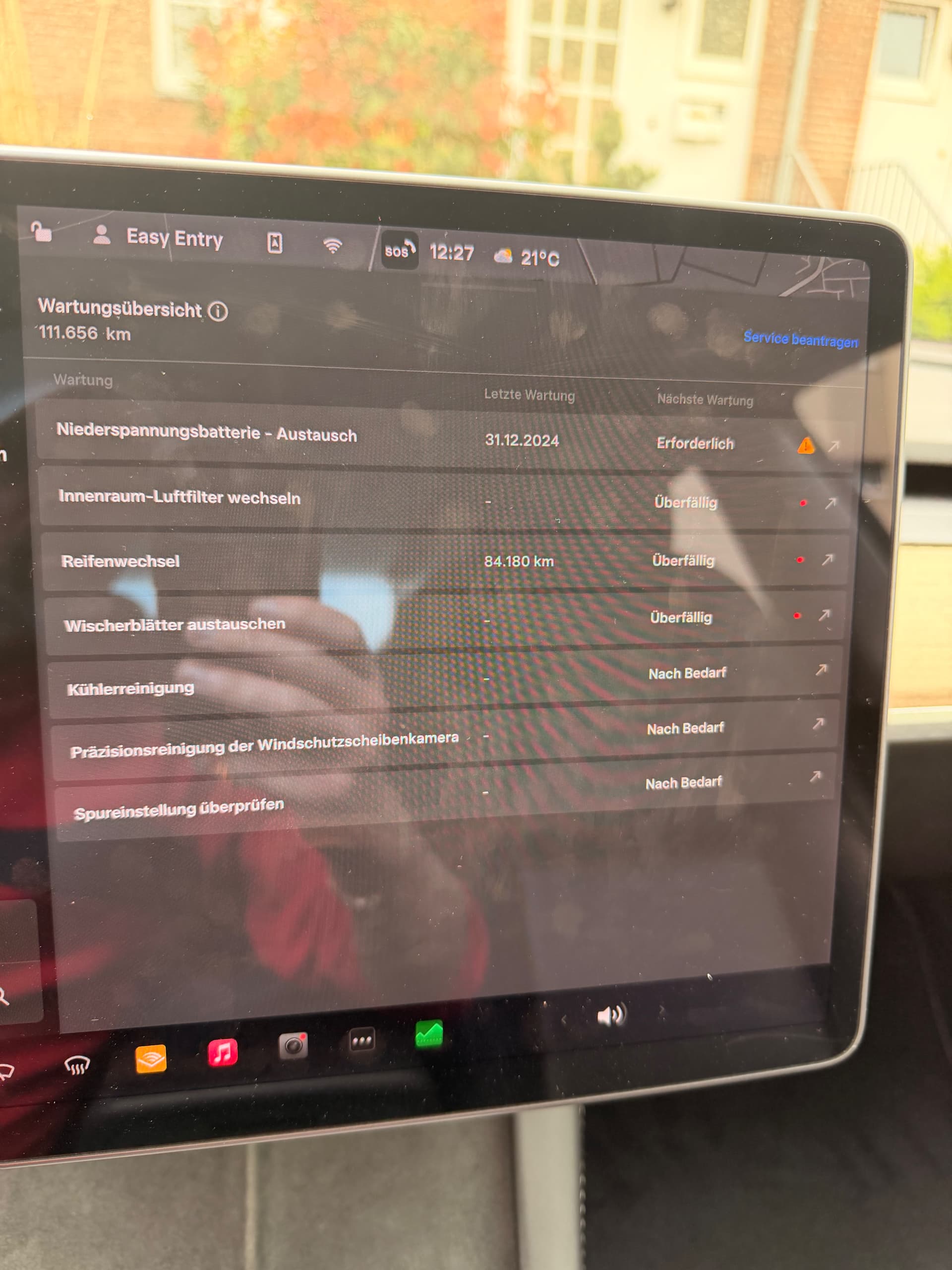

Bei mir war das unter Wartung vermerkt (proaktiver Tausch). Die Batterie war an sich ok, aber eben auch schon 5 Jahre alt. Ein Nachbar arbeitet bei einem SC und meinte, ich solle es beobachten und spätestens vor meinem großen Urlaub im November fixen. Hab dann doch einen Termin gemacht in 19 Tagen, weil das Auto danach eine Woche im Parkhaus steht. Der Tausch wurde dann überraschend an meiner Arbeitsstelle vorgezogen.

Wenn du etwas lesen würdest, wäre dir nun klar, dass du nur eine Empfehlung für einen proaktiven Tausch hast. Du hast keine Fehlermeldung. Dein Wagen verhält sich noch komplett normal und schläft.
Selbst wenn du irgendwann die Fehlermeldung bekommst, wird dir mit hoher Wahrscheinlichkeit nichts passieren, wenn der SoC nicht in die Nähe von 20% kommt.
Was löst eine solche „proaktive“ Empfehlung aus? Hab sowas auch an 6 Jahre altem Model 3 nicht gesehen.
