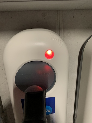

Diese Woche hat NewMotion auf den Knopf gedrückt und die Abrechnungsfunktion bei nicht eichrechtskonformen Ladestationen abgeschaltet. Das bedeutet man kann an den Ladestationen nicht mehr mit Ladekarten laden, die nicht explizit an der Station eingemeldet sind! Im öffentlichen Bereich ist damit das laden an NewMotion praktisch tot, da die allermeisten Ladestationen nicht eichrechtskonform sind.
Die Abschaltung kam mit mehrmonatiger Ansage für die Betreiber, da NewMotion bereits angezählt war und die Abrechnung mit nicht eichrechtskonformen Ladestationen schon länger nicht mehr zulässig ist.
NewMotion bietet ein upgrade auf Eichrechtskonform an, das ist aber ein Kompletttausch der Station, gegen entsprechendes Aufgeld.
Viele Betreiber haben die Hinweise ingnoriert und so findet man mittlerweile sehr oft das Schild „ausser Betrieb“ an den Ladestationen.
Die wenigen eichrechtskonformen Ladestationen von NewMotion sind leicht zu erkennen, an dem Display auf der Frontseite.
Das zweite ärgerliche Thema. In der Firma betreiben wir rund 100 Ladestationen von NewMotion, die Privatfahrer - wie ich können jetzt erst mal nicht mehr laden -
Ein zusätzlicher Bug: Die Mitarbeiter mit Firmenfahrzeug bekommen eine Ladekarte von der Firma, die im Shell backend eingemeldet wird. Diese Liste an Karten muss an allen Firmenladestationen hinterlegt sein. Leider aktualisiert Shell/recharge diese Liste nicht mehr. Bei uns kommt jeden Tag(!) mindestens ein neuer User dazu. Dessen Karte wir theoretisch jetzt an allen 100 Stationen händisch einmelden müssen. Dem Thema müssen wir jetzt schnellstens nachgehen, sonst steht bei uns der Betrieb - spätestens wenn jetzt viele vollelektrische Fahrzeuge kommen.
