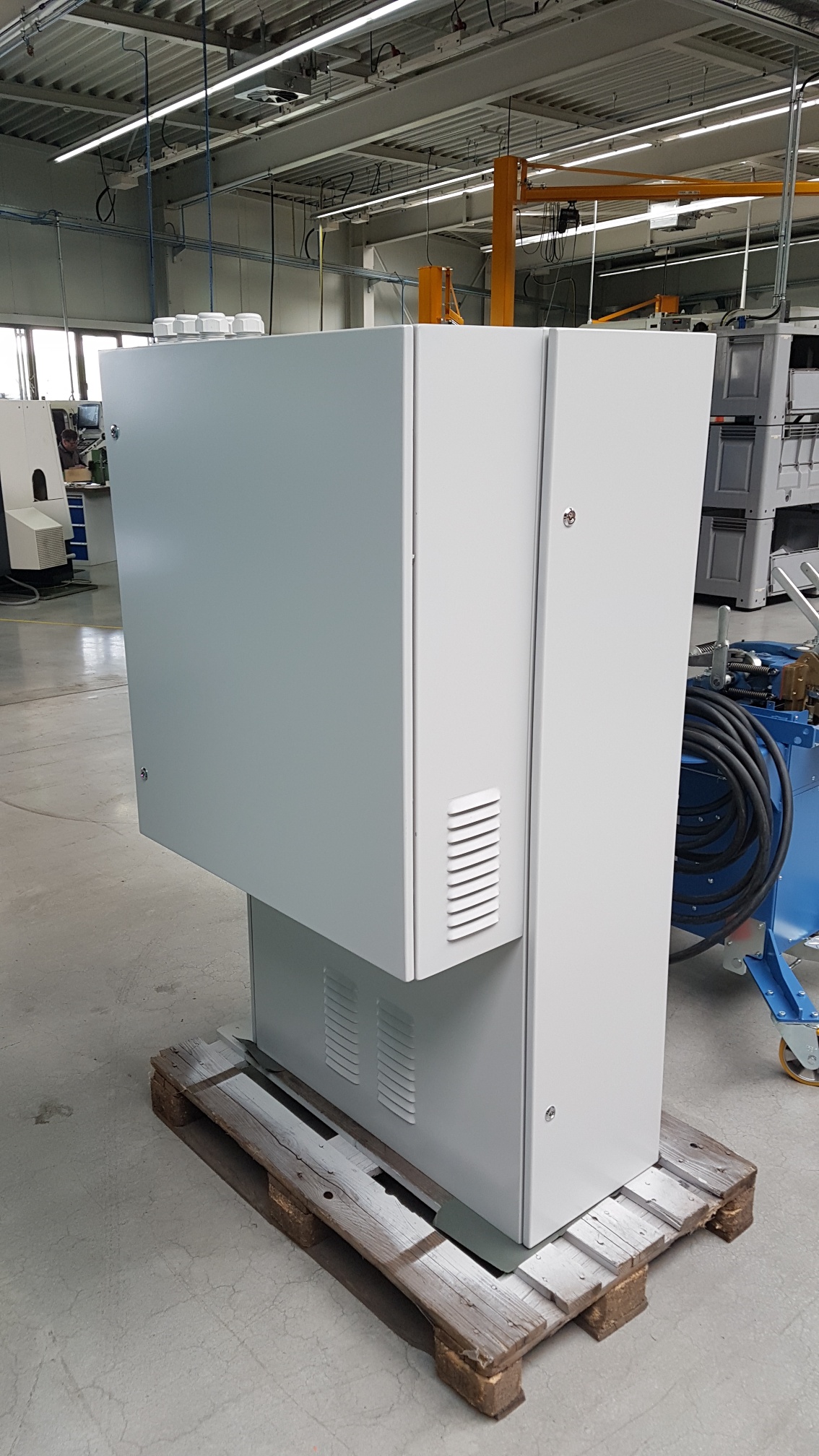

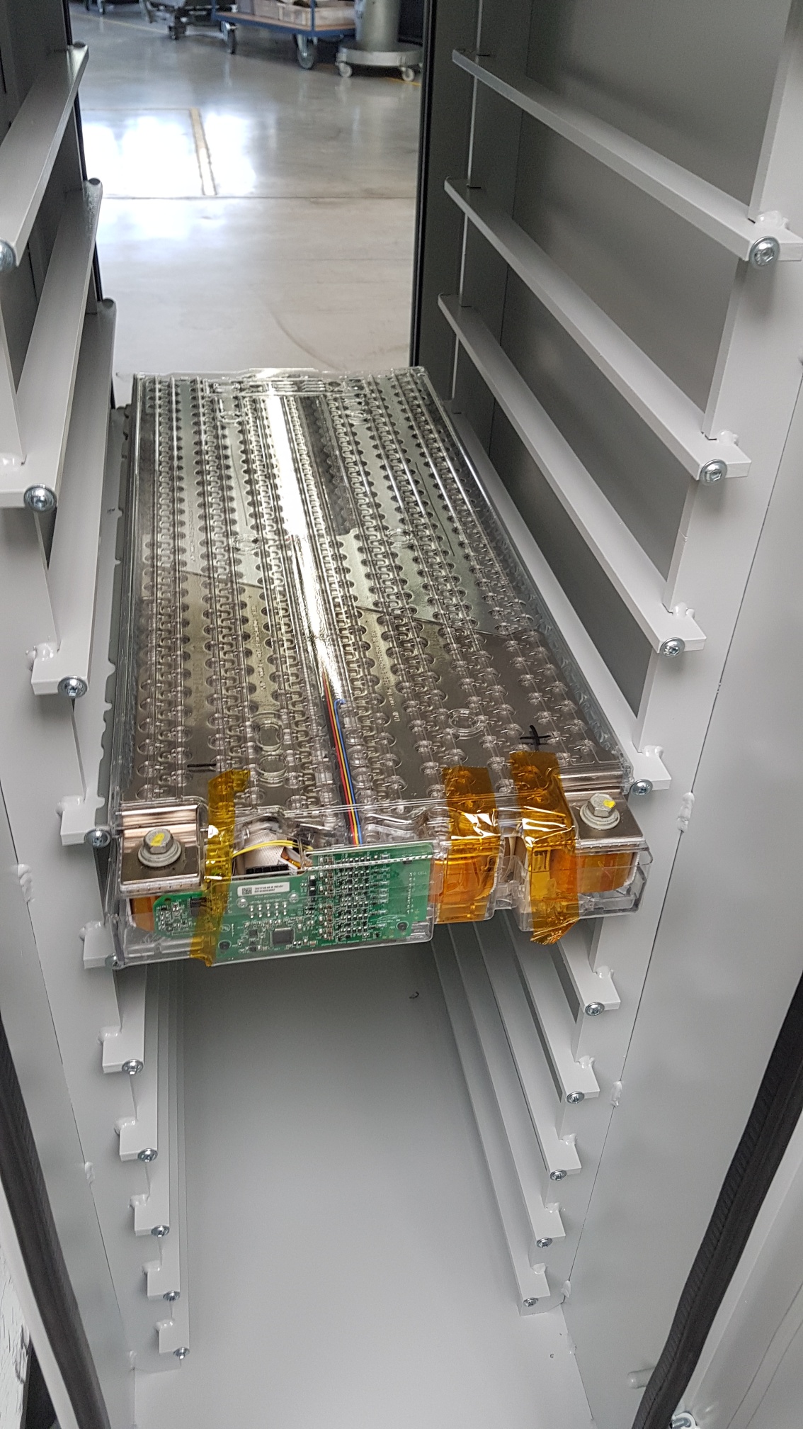

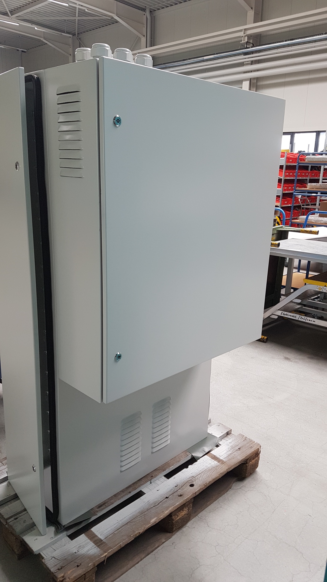

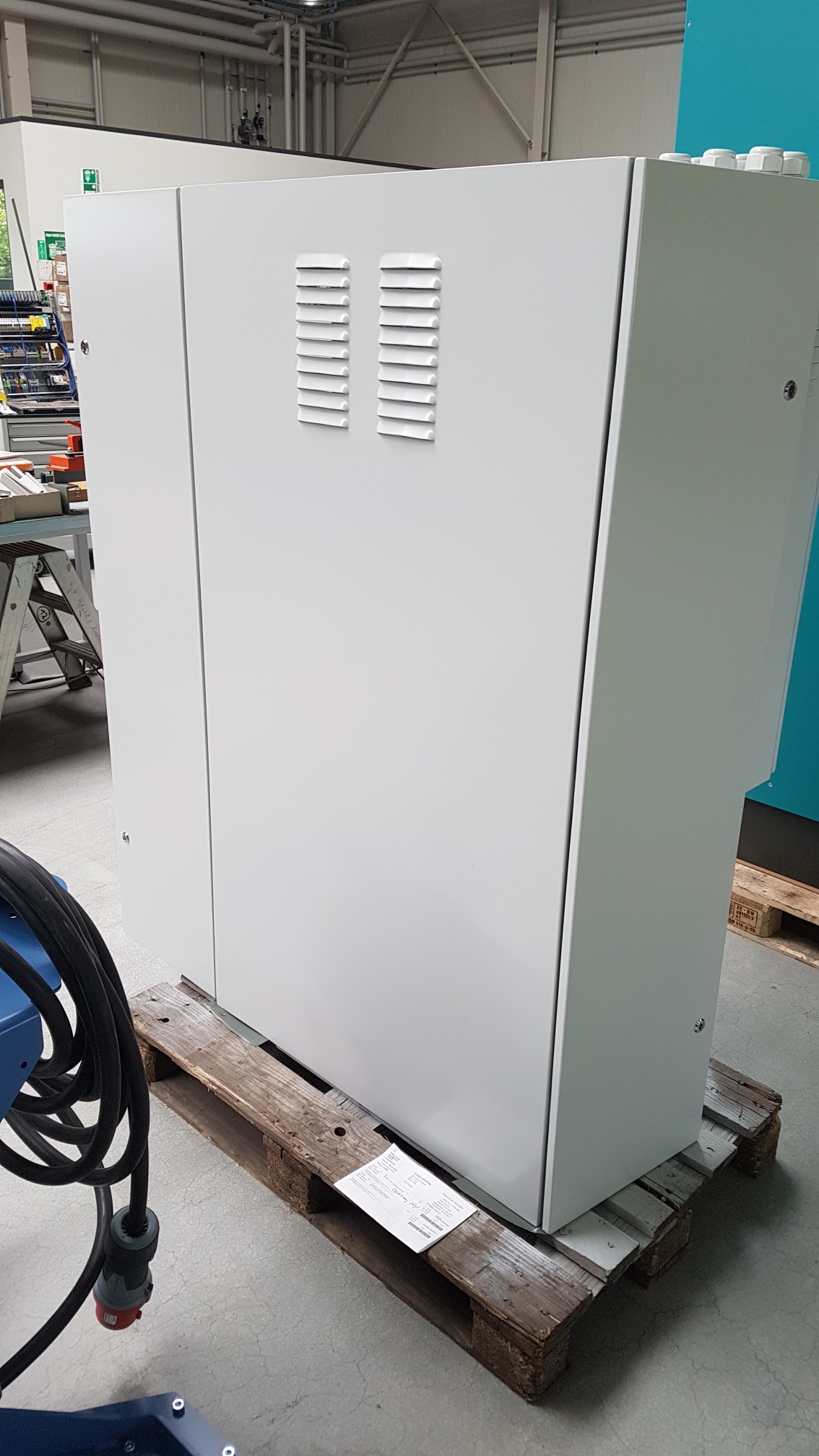

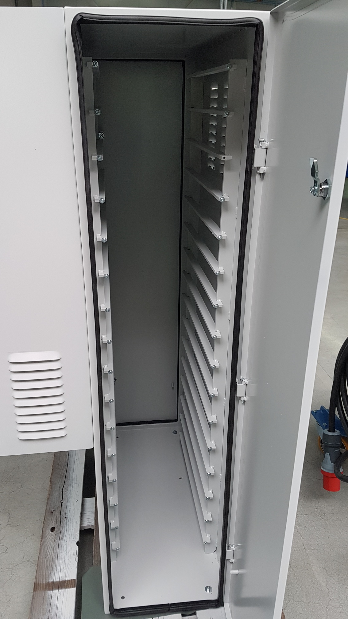

So es geht weiter, das Gehäuse ist soweit zusammengebaut und lackiert.
Jetzt beginnt die Montage von zwei Zellblöcken um die Verdrahtung vorzubereiten.
Die Endmontage der Zellblöcke erfolgt wegen des Gewichtes am Aufstellort.
Folgend ein paar Bilder.
Grüße SuCseeker

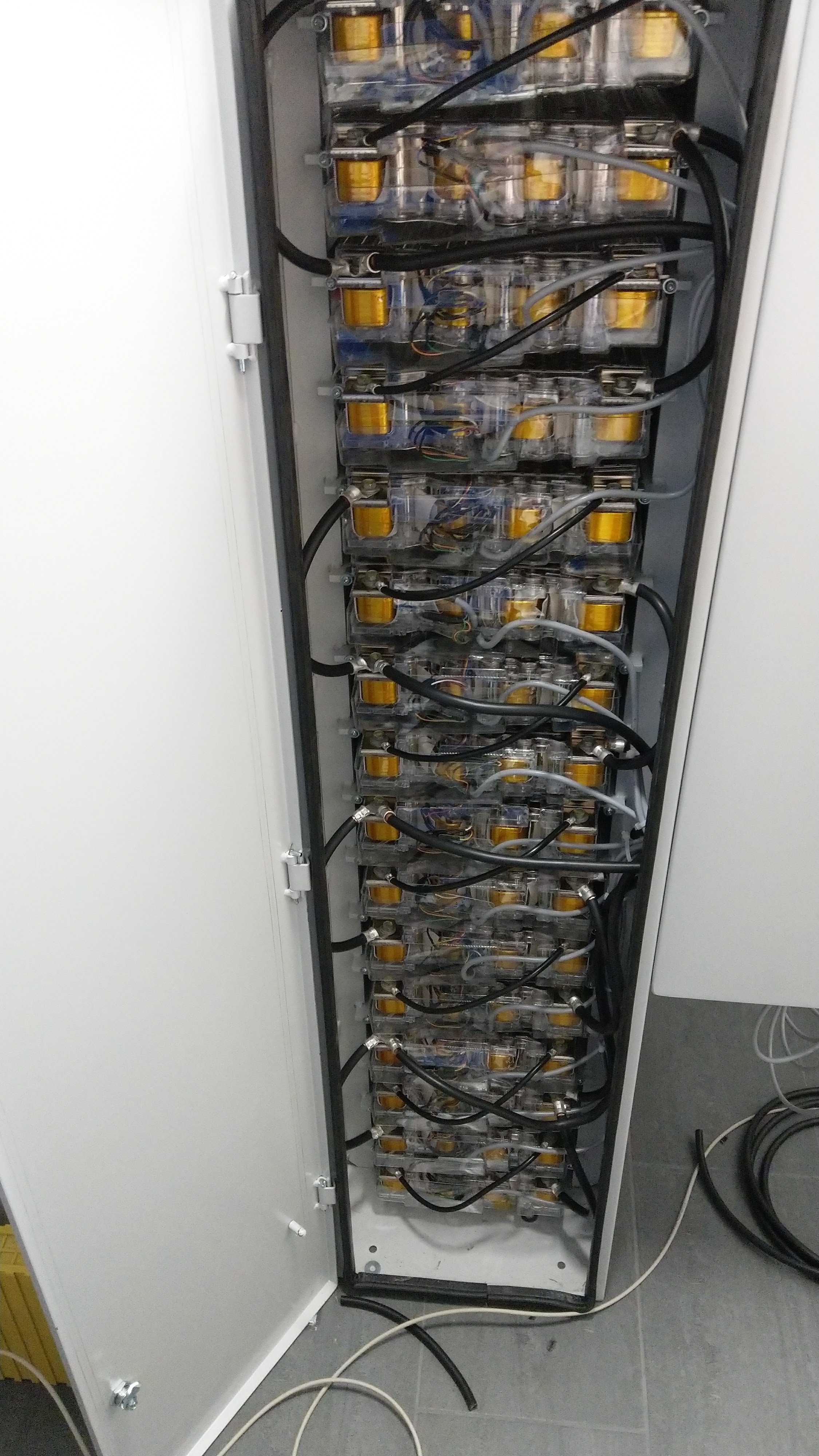

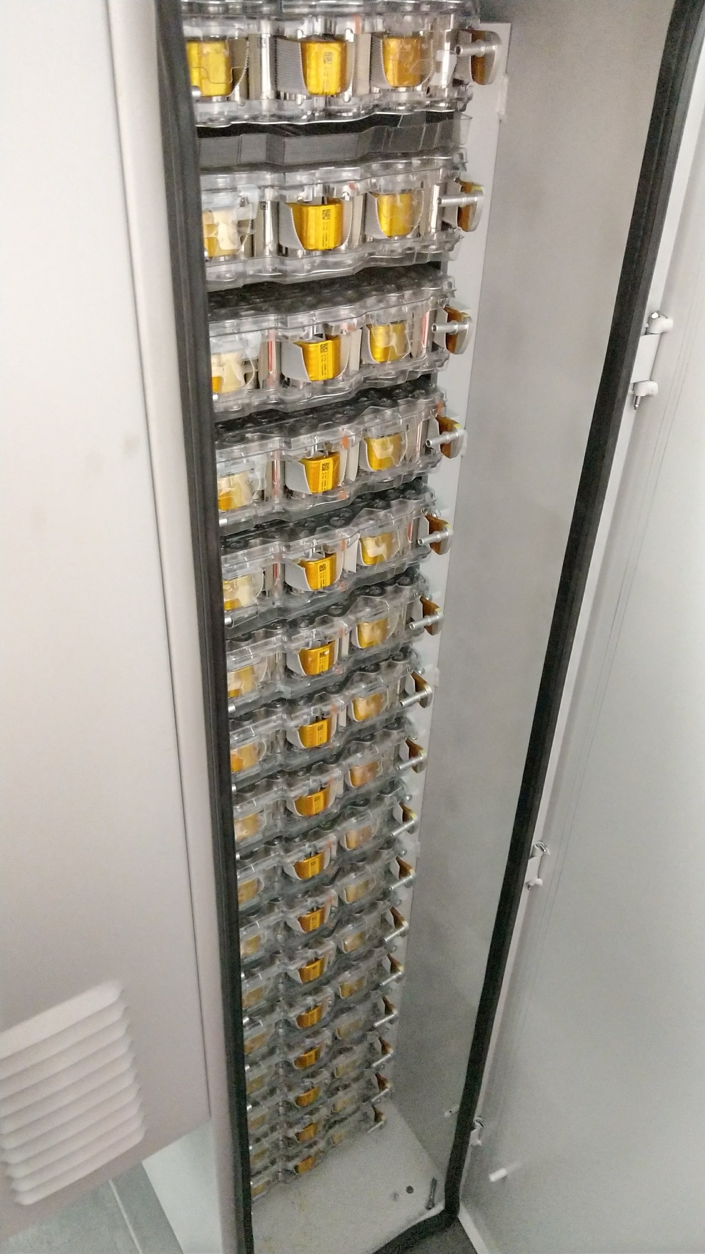

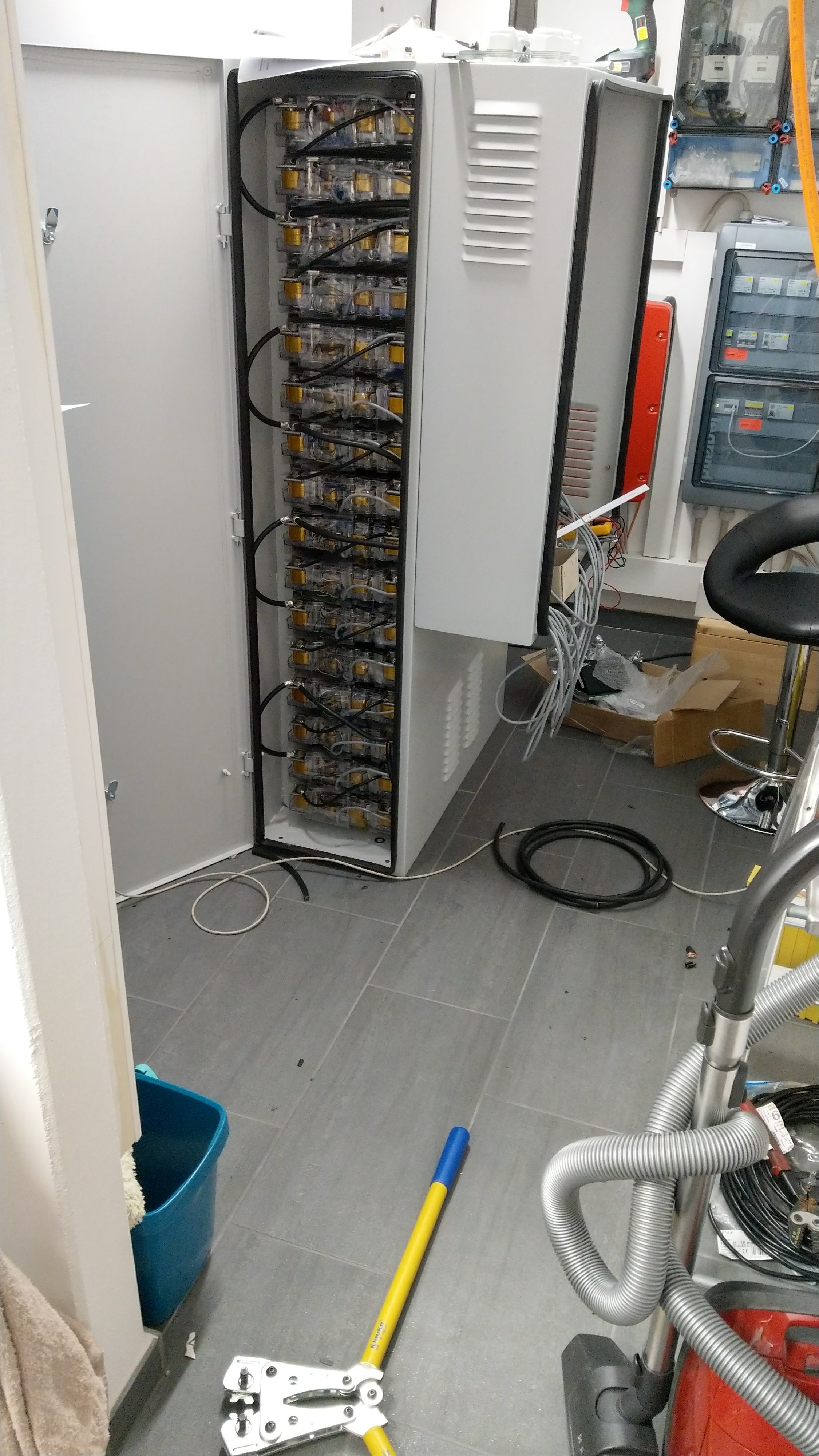

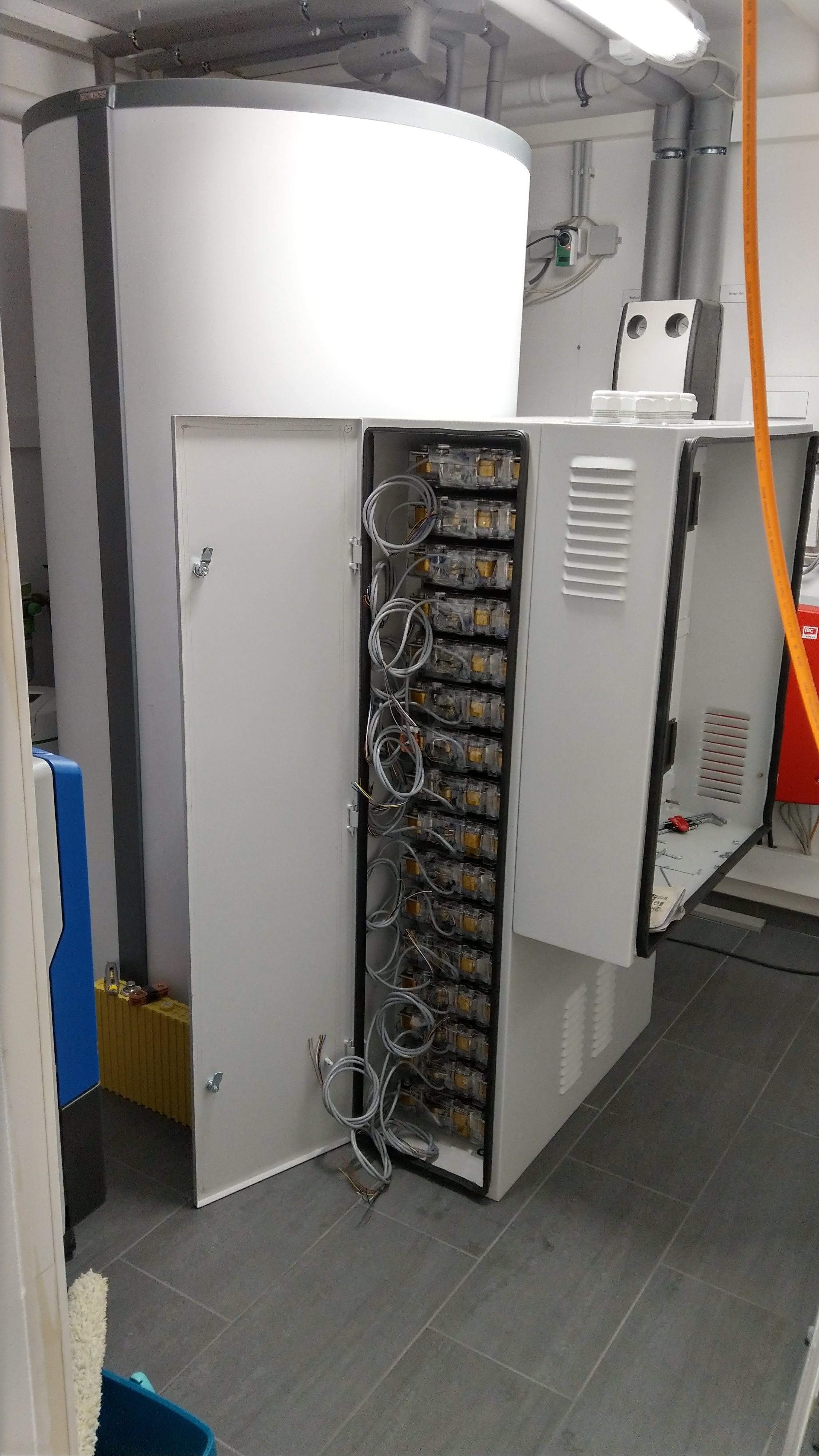

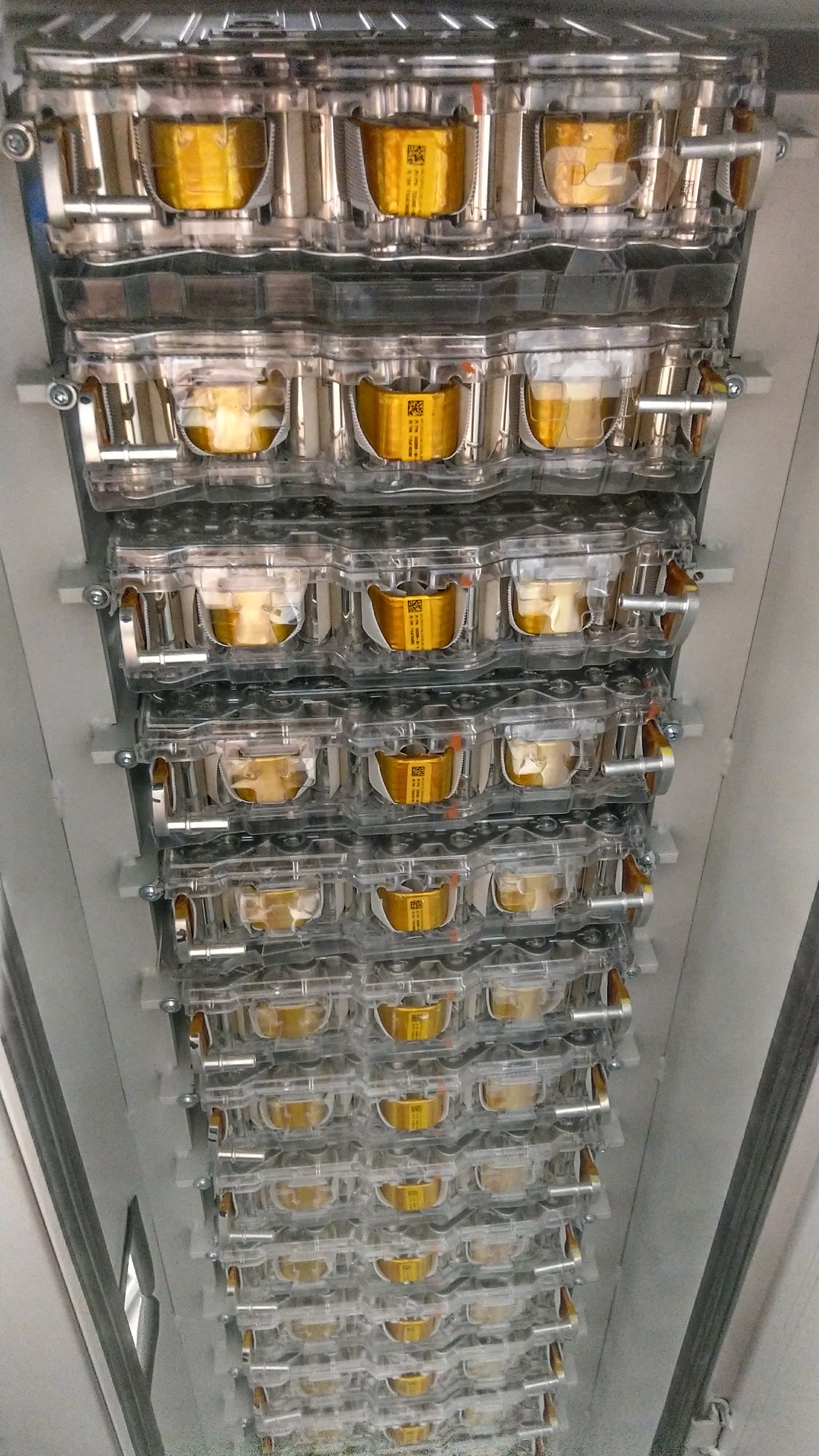

So, nach langer langer Pause, vielen anderen Projekten und einiger Arbeit um das Haus herum ging es diese Woche endlich los.
Am Dienstag wurde das Rack an sein Platz gestellt und die Tesla-Module eingesetzt.
150 kg das Rack und 400 kg die Module…
Grüße SuCseeker

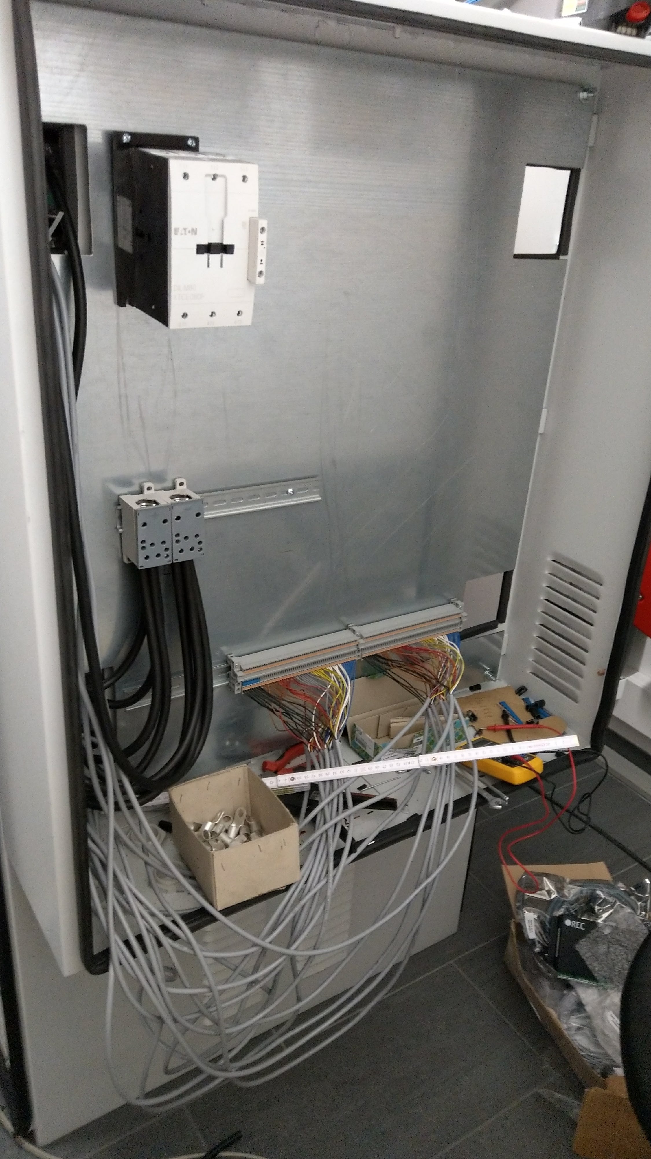

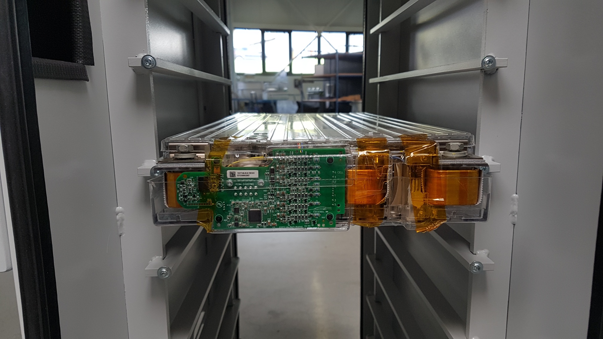

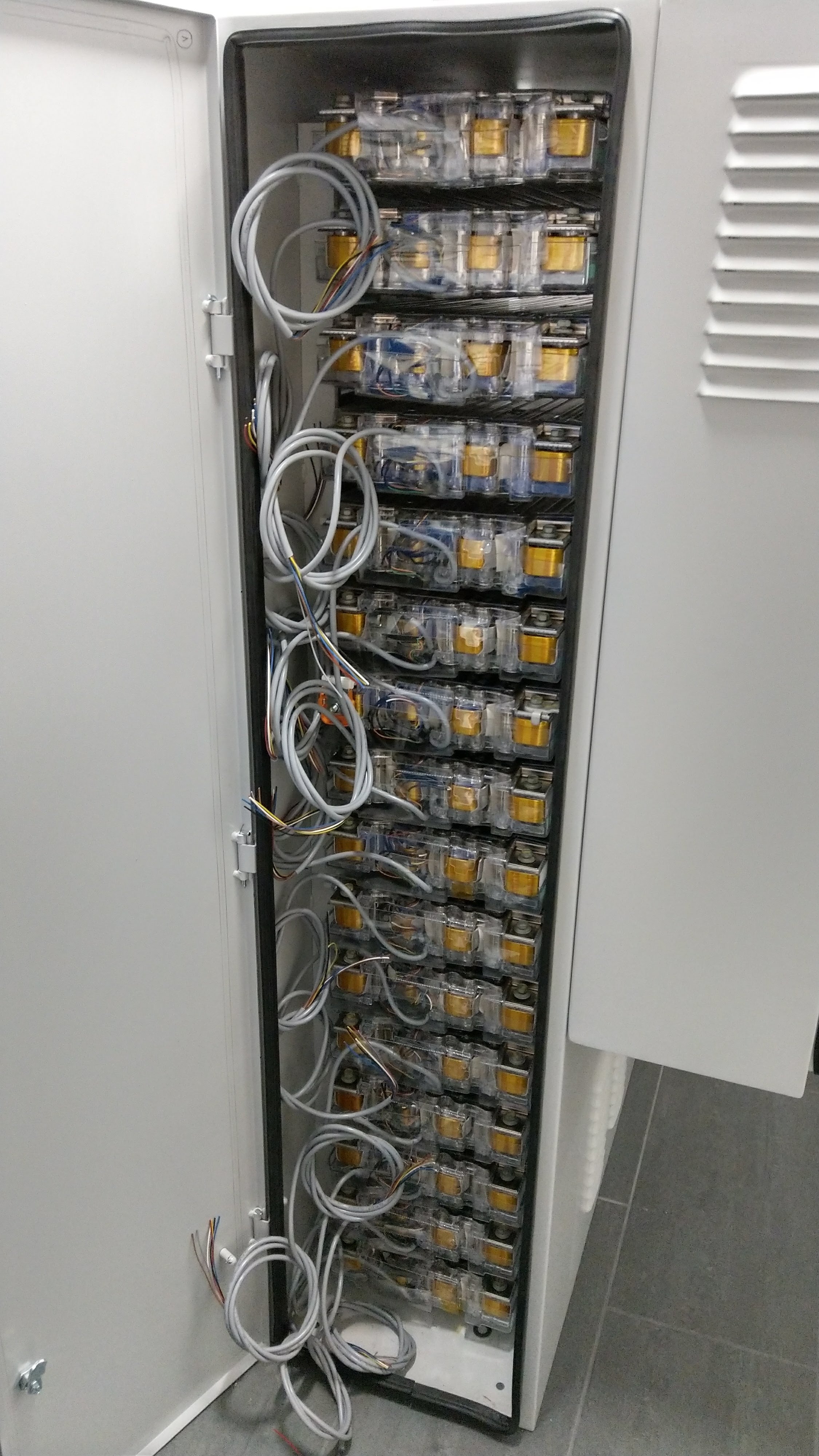

Dann vor zwei Tagen erste Verkabelungen der Akku-Module.
Immer zwei Module in Reihe (2S = 50,4V) und davon acht parallel, macht dann 8P(2S).
Hierbei wurden die originalen BMS-Leitungen von Tesla verlängert.
Diese sind per Ultraschall an die Polplatten im Modul angeschweißt.
Es sind insgesamt sieben Leitungen für das BMS je Modul vorhanden.
Eine ist gleich der Masse und dann sechs für die Zellen.
Die Leitungen sind sehr dünn, ca. 0,5mm².
Auf die Problematik der BMS-Leitungen komme ich später nochmal zurück.
Oben links das Sicherheits-Schütz für das BMS.
Es hat lange gedauert bis ich eines gefunden hatte welches nur 3W Halteleistung benötigt
aber gleichzeitig unter Last von 300A sicher abschaltet.
Das Schütz hat 100% ED (Einschaltdauer) und ist das ganze Jahr über angezogen.
Dies beeinflusst erheblich den Wirkungsgrad des ganzen Speichers.
Grüße SuCseeker
