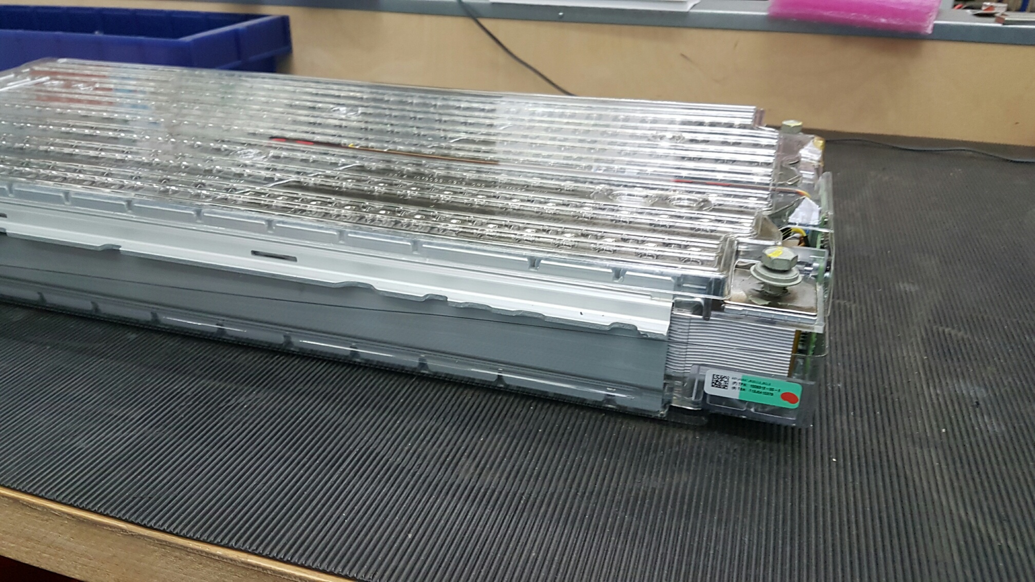

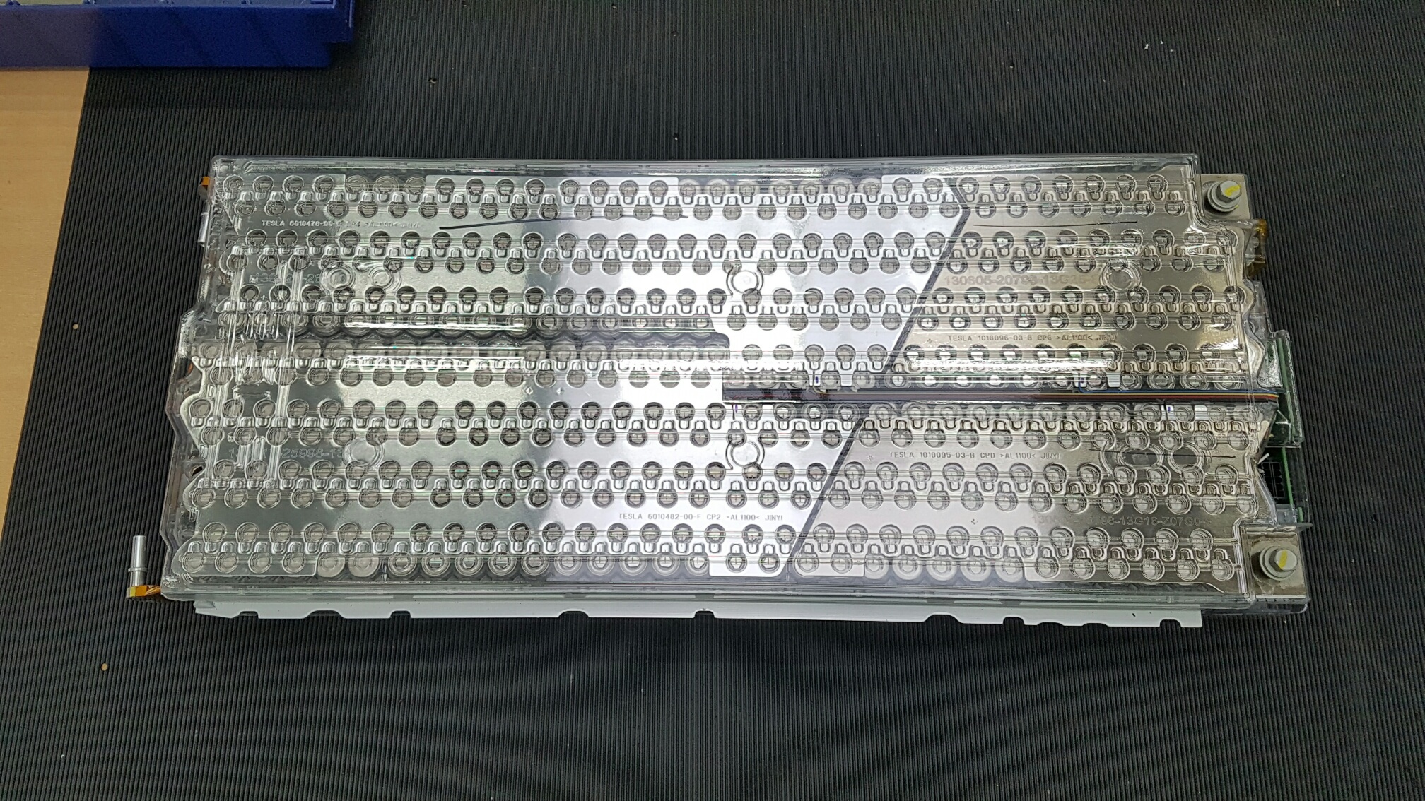

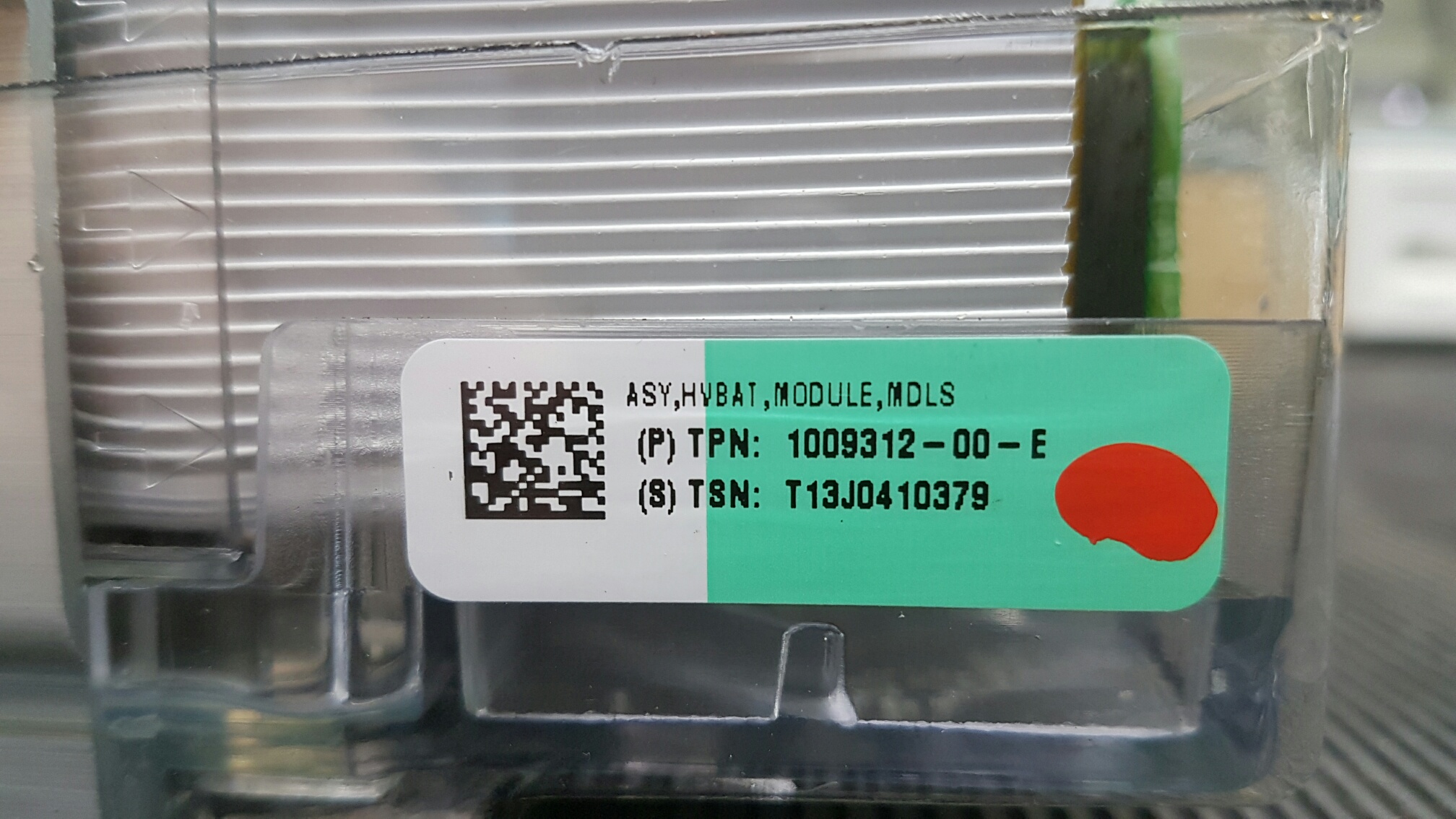

Ein Modul bzw. Pack wiegt 25,56 kg.
Ganze 16 davon dann 408,96 kg.

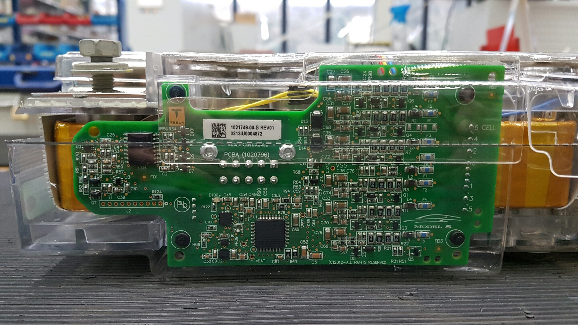

Nach langer Suche kam dann das REC-BMS dazu, welches perfekt über CAN mit den SI kommuniziert.

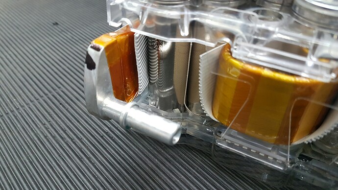

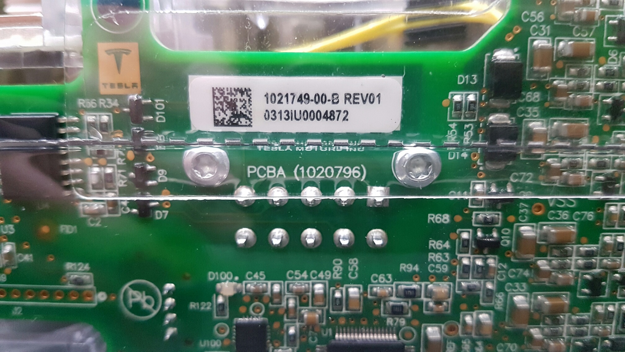

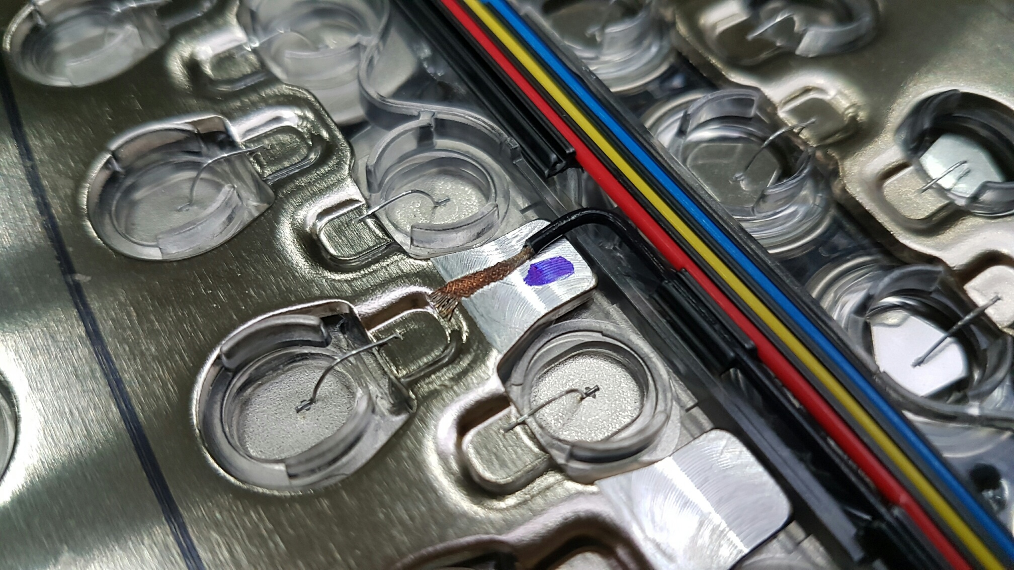

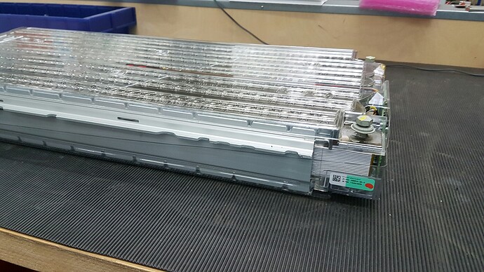

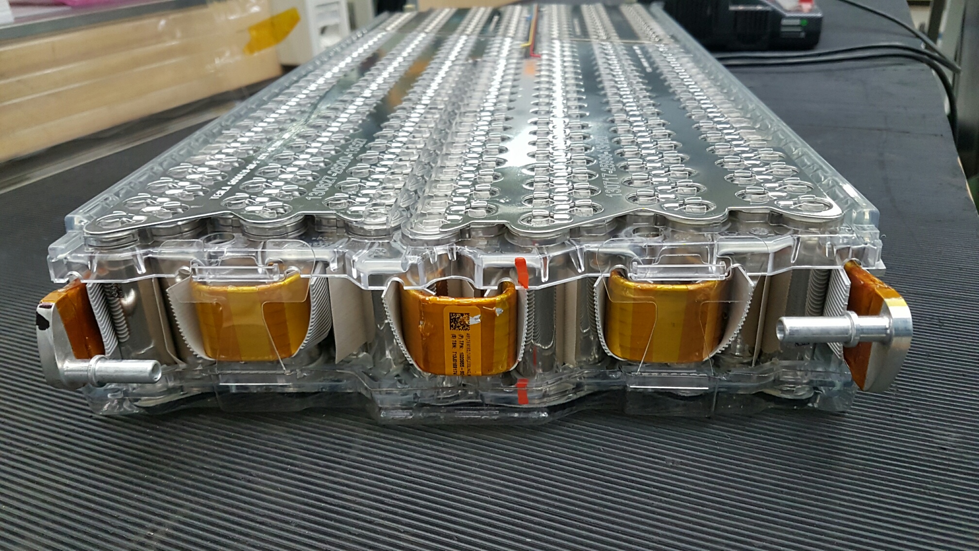

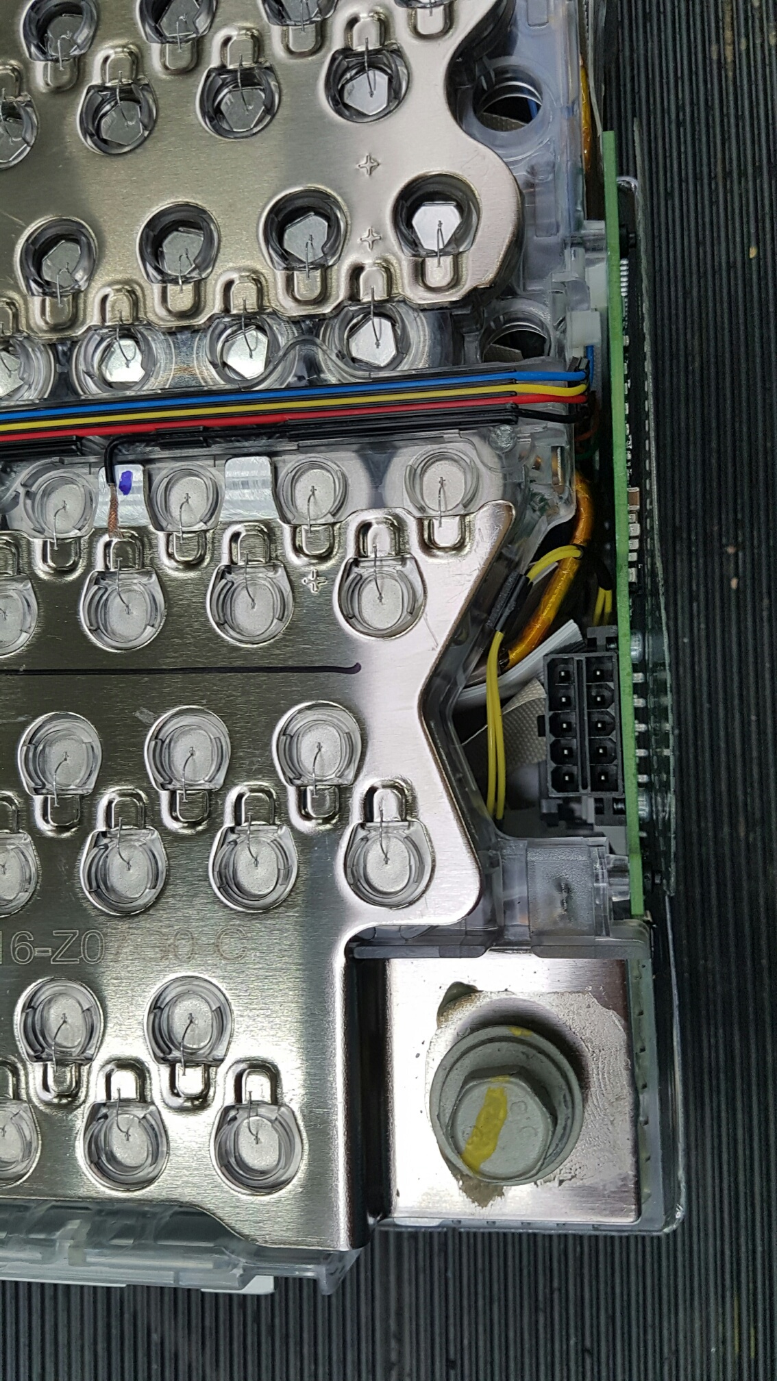

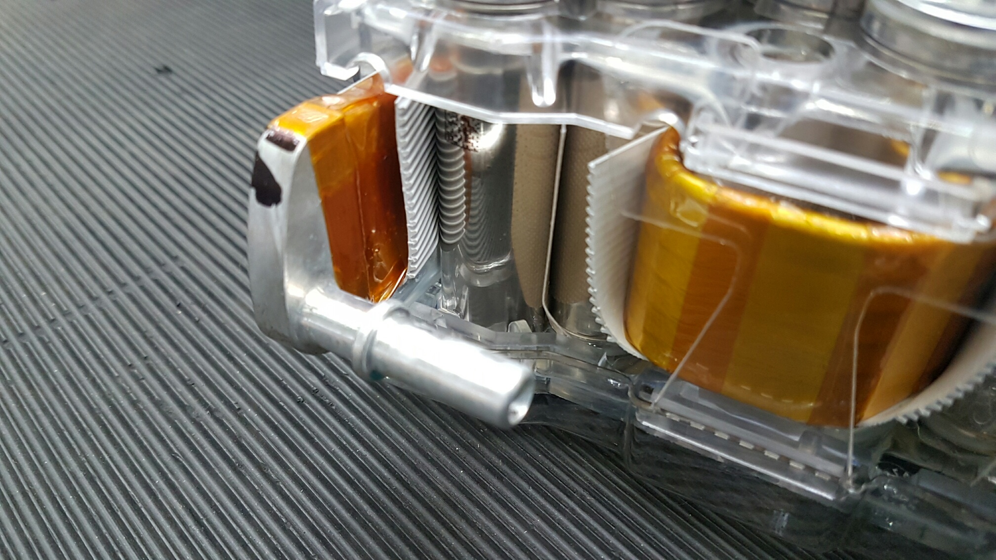

Hier noch ein paar Detailbilder:
Batterie im Überblick mit Modulkennzeichnung:
Hier das BMS mit Anbindung an die Polplatten:
Hier die Wasserkühlung, jeweils zwei Zellreihen sind von der Flachleitung umfasst, d.h. jede Zelle ist nur an einer Seite gekühlt:

Tolle Geschichte die du da planst. Nur eine kurze Frage. Da du ja das Akkupack offen vor dir liegen hast, sind diese gebondeten Aluminiumdrähte( Sicherungsdrähte ) auf beiden Seiten des Akkupacks? ( Wie mal in einem anderen Thread darüber geschrieben wurde )
Kurt

Absichern will ich jeden 48V-Doppelpack mit einer 50A-Sicherung Neozed D02.
Eigentlich Spielerei, ist doch jede Zelle bei Tesla durch den dünnen Leitungsdraht abgesichert.
Dient eher dazu verschaltungstechnisch mal ein Pack entnehmen zu können, ohne dass die anderen betroffen sind bzw. die Batt. weiter läuft.

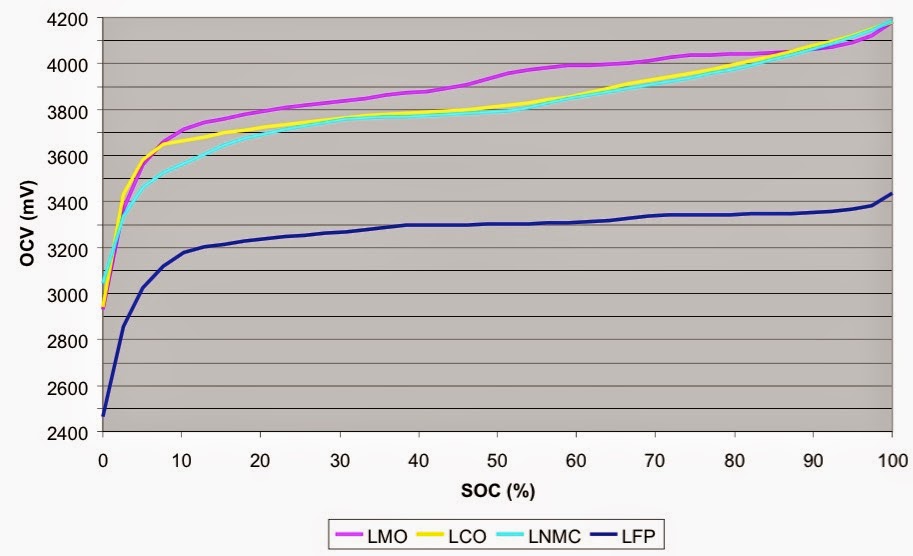

Bei einem handelsüblichen Lipo schließt man bei einer Spannung von ca 3,65 V auf einen Energiegehalt von ca 10-20 % der Kapazität.
Ich würde die Zellen zwischen 3,6 und 4,1 V betreiben und nicht zu nah an die 3,0 V-"Todesgrenze " gehen.

Hier handelt es sich aber nicht um Lithium Polymer Akkus aus dem Modellbau, sondern um LiIon Zellen mit anderer Spannungslage und ganz anderem Spannungsverlauf.
Bei 3,6V kannst Du bei LiNiCoAlO2 noch von um die 50% ausgehen.

Wenn man die OCV betrachtet dann sind es bei 3,6 V weniger als 10 % SOC. Die Kurve von NCA ist ähnlich LCO.
Quelle
Genau deshalb ist eine Steuerung der Ladung/Entladung rein über die Spannung eigentlich unbrauchbar. Denn die gemessene Spannung ist vom aktuellen Strom abhängig. Da sich gerade beim Einsatz als Heimspeicher der Strom ständig ändert ist eine feste Spannungsschwelle wenig hilfreich, außer der Strom bleibt insgesamt klein im Verhältnis zur Kapazität (< C/10).
