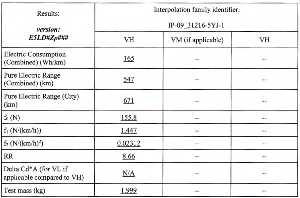

Laut Zulassungsunterlagen steht da ein „Z“ an 5. Stelle der Version,
vorher war das ein „G“ oder „Q“.
Dann schaust du nach was „G“, „Q“ und „Z“ heißen…
…und siehst, dass der Heckmotor bei „Z“ mit 16kW mehr Leistung angegeben ist.
