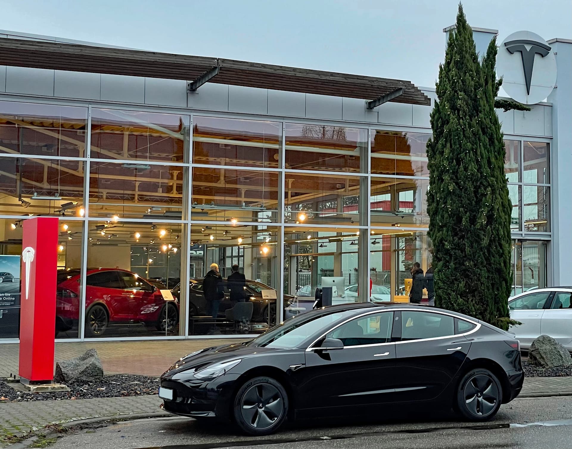

Der 2. Geburtstag war vor ein paar Tagen am 18.12., deshalb erlaube ich mir an dieser Stelle ein Bild von der Auslieferung, damals im noch sehr frischen SeC Mannheim als Teil der ersten LFP-Welle in Europa. Bin mit dem Auto immer noch sehr zufrieden. :slight_smile:

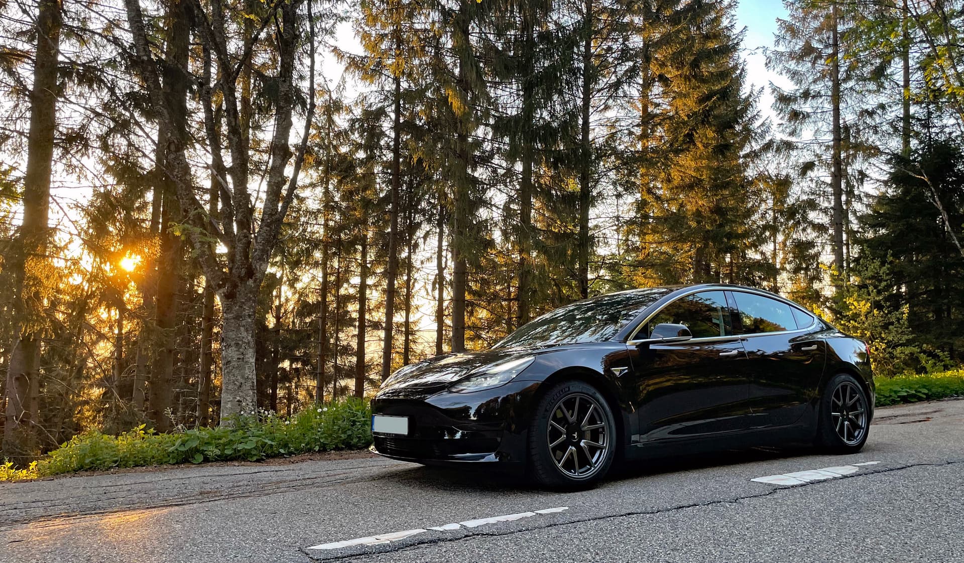

Mittlerweile etwas tiefer, hier und da optimiert und um eine neulackierte Tür und ein paar Steinschläge reicher - bereit für die nächsten 2 Jahre. :wink:
