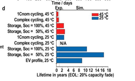

Natürlich ist das allgemein bekannt, Catl/Tesla haben das Rad hier ja nicht neu erfunden. Siehe beispielsweise hier Abbildung 2d https://www.sciencedirect.com/science/article/pii/S2667141722000283#
Der LFP Akku weist zwar eine höhere Zyklenfestigkeit auf als NMC Akkus, trotzdem gelten ähnliche physikalische Eigenschaften. Wenn einem Nachhaltigkeit wichtig ist (Stichwort Second Life) und/oder man das Auto länger fahren möchte, sollte man den Akku nicht ständig auf 100% laden, da die Degradation da schlichtweg höher ist.

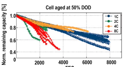

Man sieht doch an dem verlinkten Dokument ganz gut, dass 1C, 2C oder 4C bei LFP quasi kein Unterschied macht, in dem Fall hier bei kalten 25Grad akkutemperatur:
Und das man die Studien alle nicht mit Tesla’s LFP Zellen 1:1 vergleiche kann ist auch noch so eine Sache.
Tesla erlaubt ja nichtmal 3C Ladeleistung, obwohl viele Studien den LFPs problemlos 4C ohne große zusätzliche Degradation zutrauen. Tesla wird sich was dabei denken und ich vermute das man die Zellchemie daher nicht 1:1 mit den verschiedenen Papern vergleichen kann. Nur sind sich die auch fast alle einig, dass Schnellladen da nicht sooo viel ausmacht.
Es ging ja nicht um die Ladegeschwindigkeit, sondern um das permanente Laden auf 100%. Hier die Abbildung 2d, auf die ich ja bereits hingewiesen habe, wo die Degradation bei Storage Soc 100% und 50% verglichen wird:

Jo das stimmt, der Beitrag vorher war nur auf Ladegeschwindigkeit im Kontext bezogen, deswegen war ich etwas verwirrt.
Ich muss aber auch gestehen, dass ich mir nicht sicher bin ob 100% wirklich 100% sind und nicht nur 99% oder so. Die Spannung sackt nach dem Balancing wieder rapide ab, was daraufhin deutet das es keine 100% Ladung ist. Genauso die doch sehr stark vorhandene Rekuperationsleistung bei 100% Akkustand.
Bei den LFPs ist es ja im Spannungslevel so, dass die letzten 5% diejenigen sind die die Spannung nach oben treiben. Und mit meinem Laienverständnis wäre damit 95% Akkustand schon kein Problem mehr für die Lagerung oder?
Bin ja auch Laie :wink: Nun Tesla hat ja die Ladeschlussspannung von 3.65V auf 3.8V erhöht - hat eine Zelle diese Spannung erreicht, wird abgeschaltet und die Spannung fällt gleich wieder ab. Da bräuchten wir nun Experten (oder langjährige Erfahrung, die wir leider mit dem Tesla LFP Akku noch nicht haben), die beurteilen können, wie „schädlich“ das ist und welchen Einfluss 100% versus 95% versus 80% haben. Für die normale Lebensdauer des Autos wird es wenn überhaupt eine untergeordnete Rolle spielen, da geb ich dir schon Recht. Berücksichtigt man aber die langfristige (Weiter-)Nutzung des Akkus, sieht die Sache wieder anders aus. Ich persönlich lade generell auf ca. 90% und vor längeren Fahrten auf 100%.
