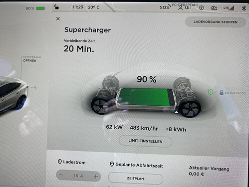

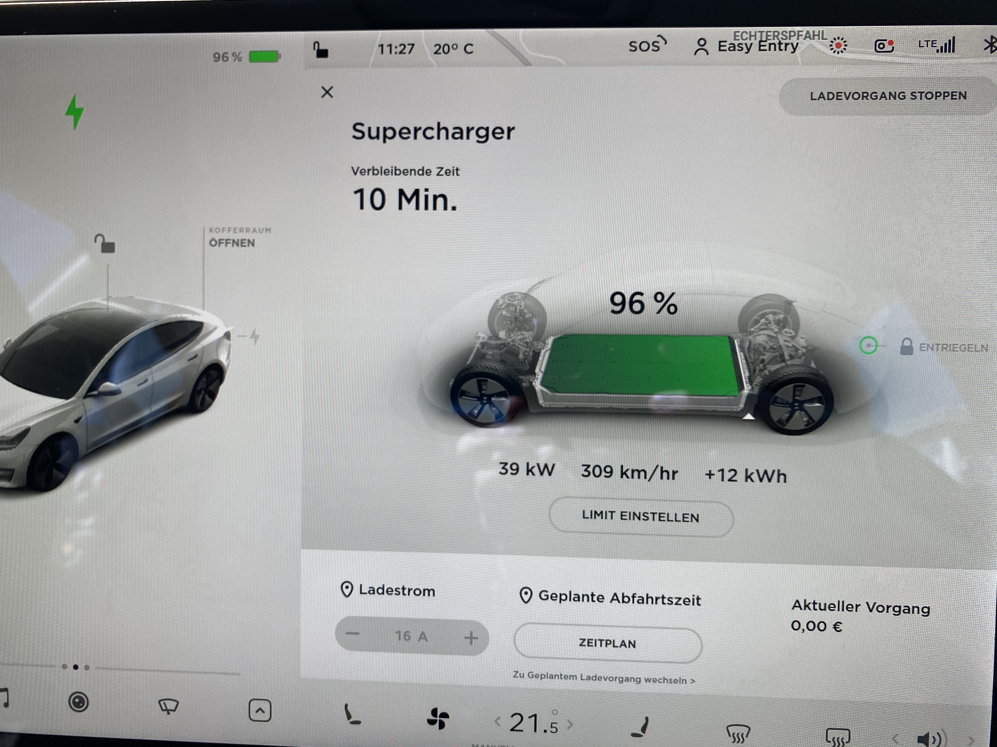

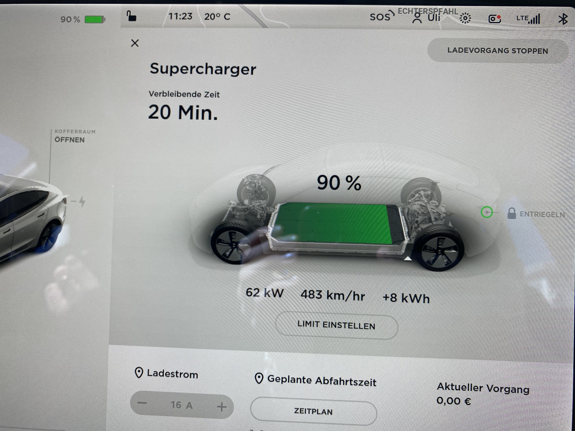

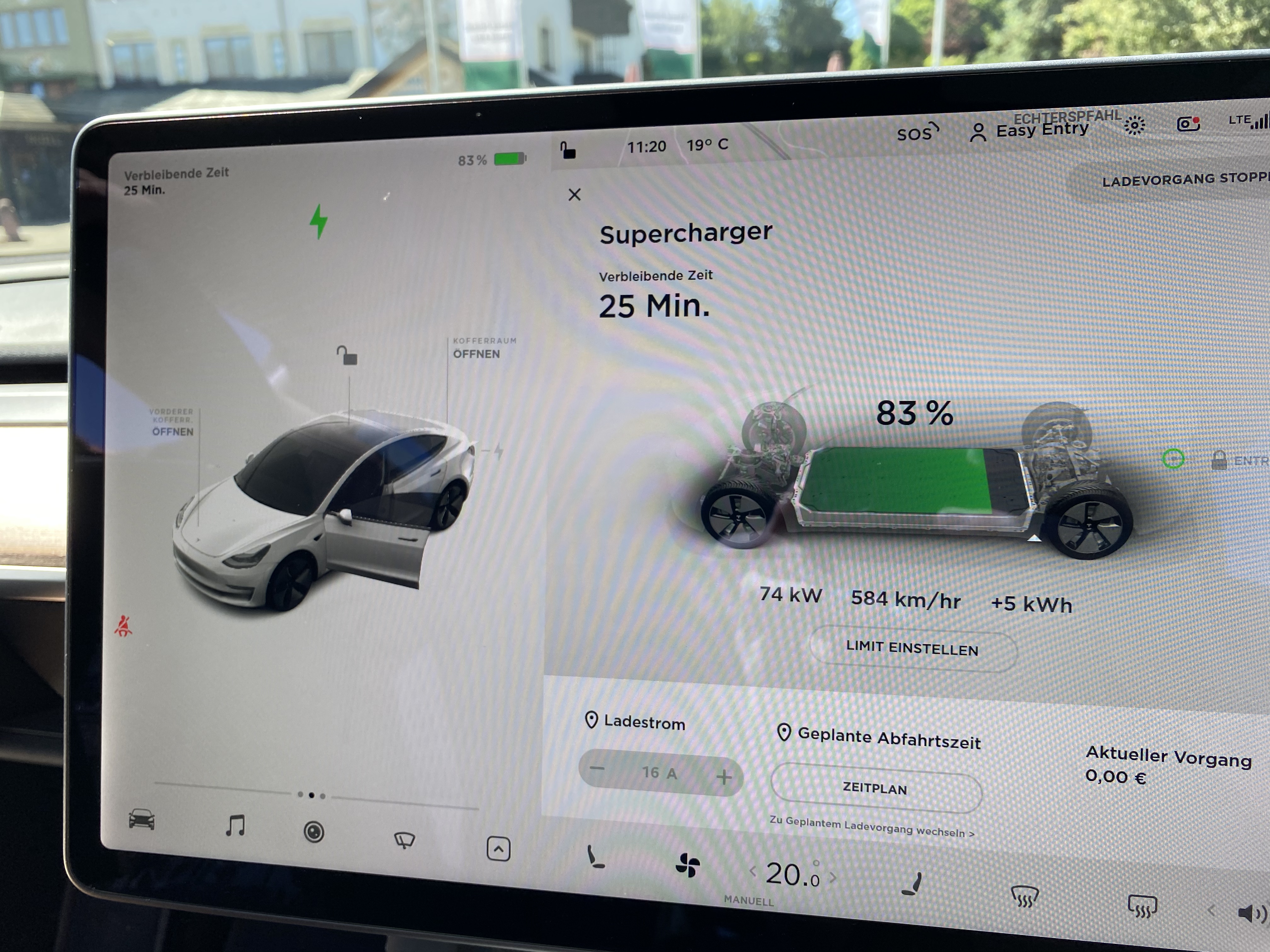

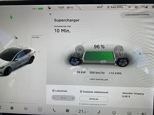

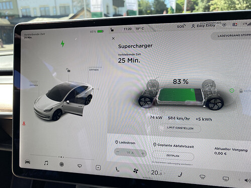

Gestern mit dem neuen MIC spaßeshalber mit 100% zum SuC Weibersbrunn gefahren (55km). Haben eigentlich nicht wirklich viel erwartet.
Ankunft dann mit ca. 77 % und legte mit satten 120 kW los :open_mouth:
Habe leider erst zwei Minuten später Fotos gemacht, aber ich denke, das kann sich auch sehen lassen!
