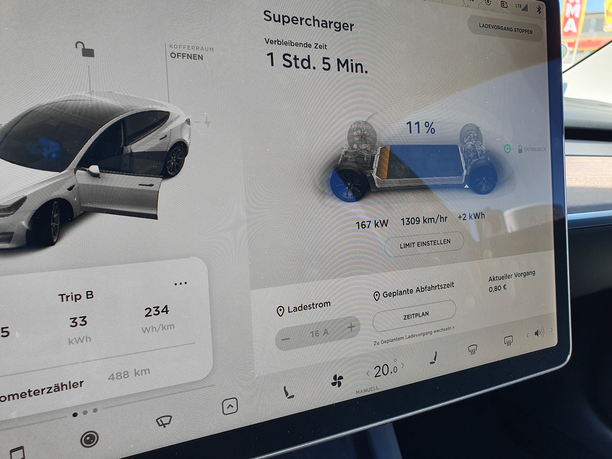

Von den 1500km Guthaben wurden 152 verrechnet, allerdings sind nur 1336 übrig, irgendwo fehlen 12km
Das „Nebenbei“ 167kW Ladeleistung anlagen…ist schon keine Meldung mehr wert …:wink:

Kamst du dabei mit 234 Wh je km aus (Trip B)?
Ja…bin von Bonn los mit Ziel Oberhonnefeld, bin so lang die AB Richtung Süden bis der Entladestand dann fürs Ziel 10% angezeigt hat. Am Ende waren es 5 oder 6% da ich immer 150 bzw. bis 210km/h gefahren bin.
