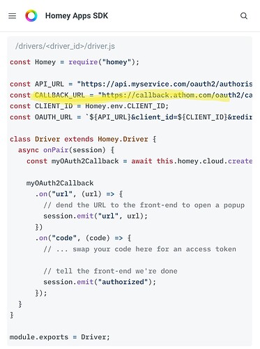

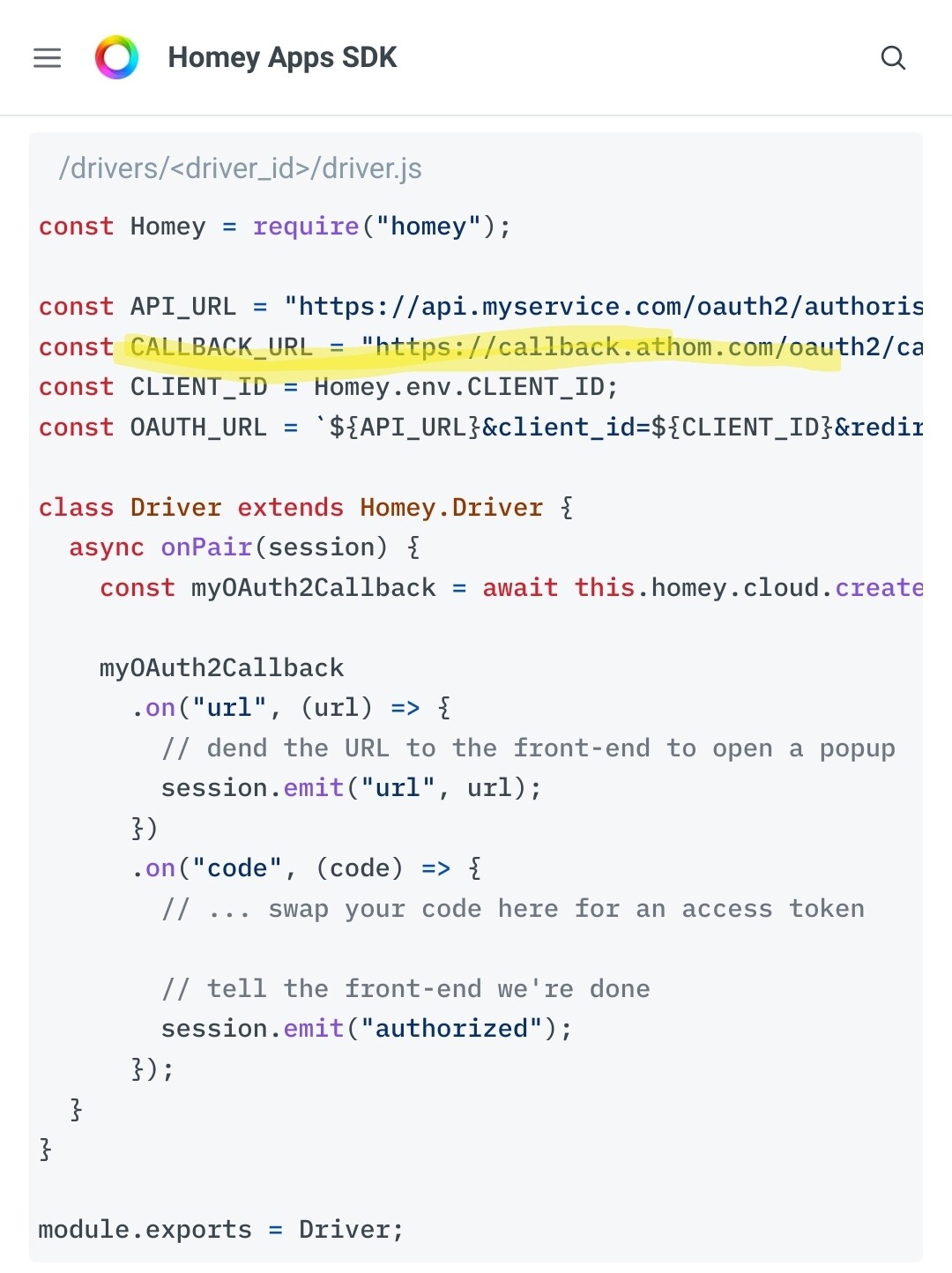

Gibt es denn eine andere Möflichkeit, die OwnerAPI per oAuth direkt vom Endgerät azusprechen? Im Prinzip so, wie das aktuell bei den aktuellen Smarthome-Implementierungen läuft?
Ich habe auf Client-Seite auch nur eine API, die ich verwenden kann (oder ich muss alle API-Aufrufe manuell machen).
Dort verweist der Aufruf auf die URL des Smarthome-Anbieters.
Dann müsste konsequenterweise dieser Domaininhaber (Also Athom als Hersteller von Homey) sich als Partner bei Tesla registrieren, damit oAuth pber
