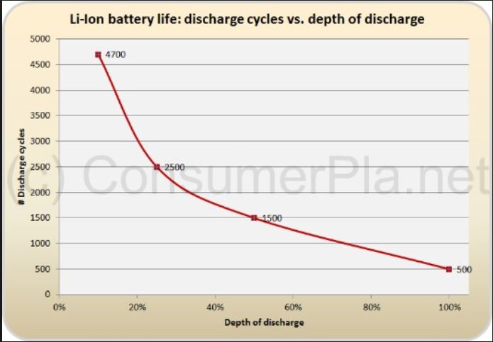

Einer der haupteinflussfaktoren bei der degration ist aus meiner sicht die höhe der entladetiefe.
Ich hab mal ein standarddiagramm von einer Li-Ion-Batterie beigelegt (wird wohl nicht ganz für den tesla Akku gelten, aber die Größenordnung wird sicher stimmen)
Wenn man nun ins Diagramm rein geht und dieses auf unser fahrverhalten ummünzt dann bedeutet dies z.b:
  1. Wenn Langstrecke gefahren wird und z.b. der Akku von 90 auf 20% SoC betrieben wird dann hält der Akku lt dem Diagramm ca. 1100 cycles. (Von 90 auf 20 % entspricht einer entladetiefe von 70% und lt. Diagramm dann ergeben sich die 1100 cycles)
  2. Wenn man aber auf der gleichen Langstrecke dann mal zwischentanken würde (also start wieder bei 90 % und bei ca. 55% S0C laden) und dann weiter ans ziel, dann hätte man ja nur eine entladetiefe von 35 %. Und bei 35% entladetiefe erhöhen sich dann die möglichen cycles auf 1950, also um fast 80 % mehr an möglichen cyclen.
Mit dieser Maßnahme könnte man also die anzahl der cycles fast verdoppeln (von 1100 auf 1950) ohne wirklich grobe Einschränkung hinnehmen zu müssen.
Aus meiner sicht stellt sich in diesem zusammenhang noch die frage wie sich das rekuparieren auf die entladetiefe auswirkt.
Eigentlich stellt jede (auch noch so kurze rekukparation) ein unterbrechen der Entladung dar und somit beginnt die zählung der entladetiefe wieder von vorne, oder?
Was sagen da die experten dazu?

Ich bin ganz sicher kein Experte aber kann mir diesen Einfluss der Rekuperation ehrlich gesagt nicht vorstellen.
Wenn ich 5 Sekunden rekuperiere - was kommt denn dann überhaupt pro einzelne Zelle noch an? …quasi nichts
Wenn die Rekuperation 10 % der geladenen Energie bringt dann ist auch die Entladetiefe um 10 % geringer, also statt 50 % sind es nur 45 %. Wenn dann noch um 5 % weniger aufgeladen wird dann ergibt sich durch das nichtlineare Verhalten eine stärkere Verringerung der Degradation.

Ich bin kein Expert, aber ich sehe das so:
Selbst wenn ich von 100% auf 0% fahre habe ich „nur“ ein 90% Entladetiefe. (74,6 von 85 nutzbar)
Im üblichen Bereich von 10%-90% bin ich bei 70% Entladetiefe, usw.
Wir brauchen uns da eigentlich keine Gedanken machen. 1500 Zyklen entsprechen 600000km, das fahren nur die wenigsten Autos in ihrer Lebenszeit.
Die Zyklen Haltbarkeit geht von Vollzyklen aus.
Wie Tesla sagt, möglichst immer laden wenn möglich und die 100% nur wenn direkt gefahren wird.
Die Rekuperation ist eine laden des Akku und damit gut, es verringert auch die Entladetiefe - auch gut.
So…nochmals frage zur entladetiefe:
Meine Verständnis dazu ist wie folgt:
  • wenn ich von 90% auf 60% SoC fahre dann ist die entladetiefe 30%, oder?
  • wenn dann auf 70% geladen wird, und dann wieder auf 40% gefahren wird dann beträgt die entladetiefe wieder 30%, oder?
Ist dieser Ansatz richtig?
Beim 85er Akku ist eine Entladetiefe von 100% die gesamte Kapazität von 85kWh.
Wenn ich im Auto von angezeigten 100% auf 0% entlade kann ich nur 74,6kWh entnehmen, dies entspricht real nur eine Entladetiefe von 90%.
Tesla hat mindesten im unteren Bereich, vermutlich auch im oberen Bereich, Kapazitäten für die User zum Schutz des Akkus gesperrt.
