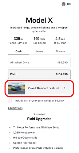

Mit dem konkreten Weblink wird es etwas schwierig. Auf der Bestellseite für die USA gibt es einen Button „View & Compare Features”, der ein Pop-up-Fenster öffnet, in dem die Eigenschaften aufgelistet sind:

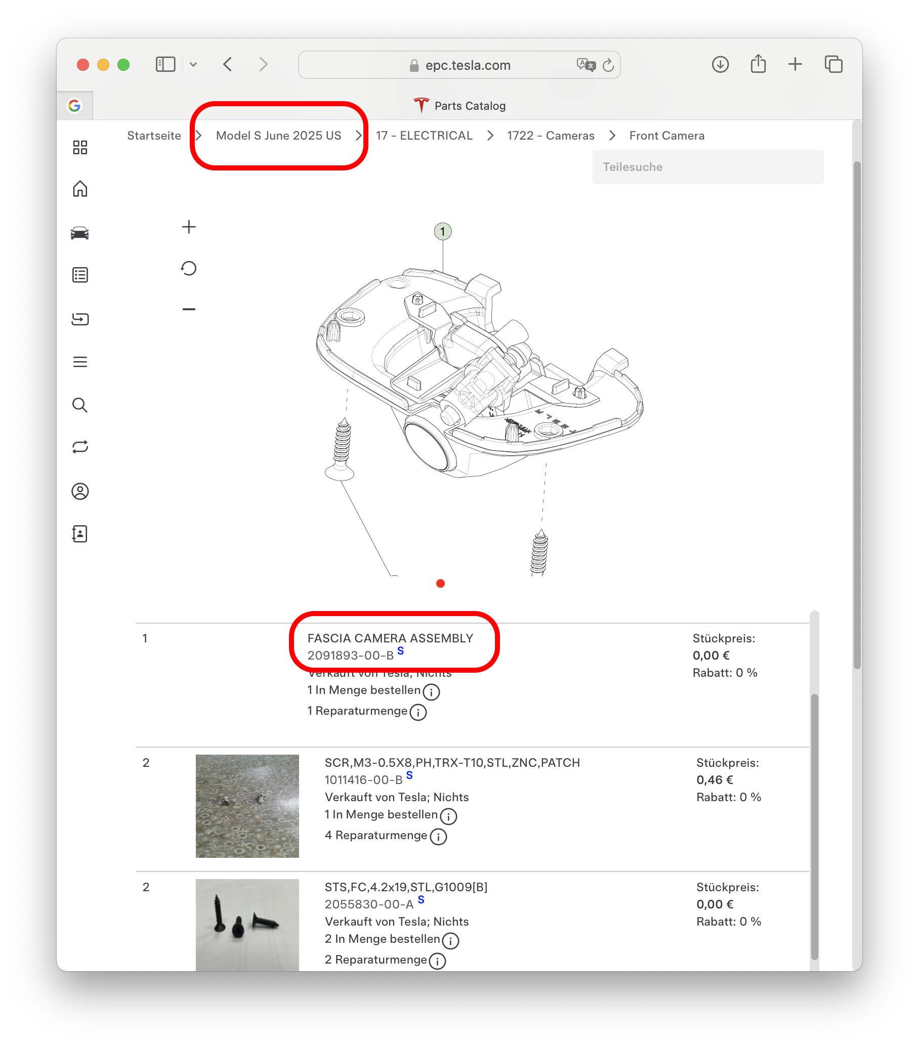

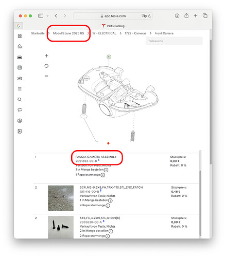

Die Front-Facing-Kameras sind inzwischen auf epc.tesla.com gelistet.

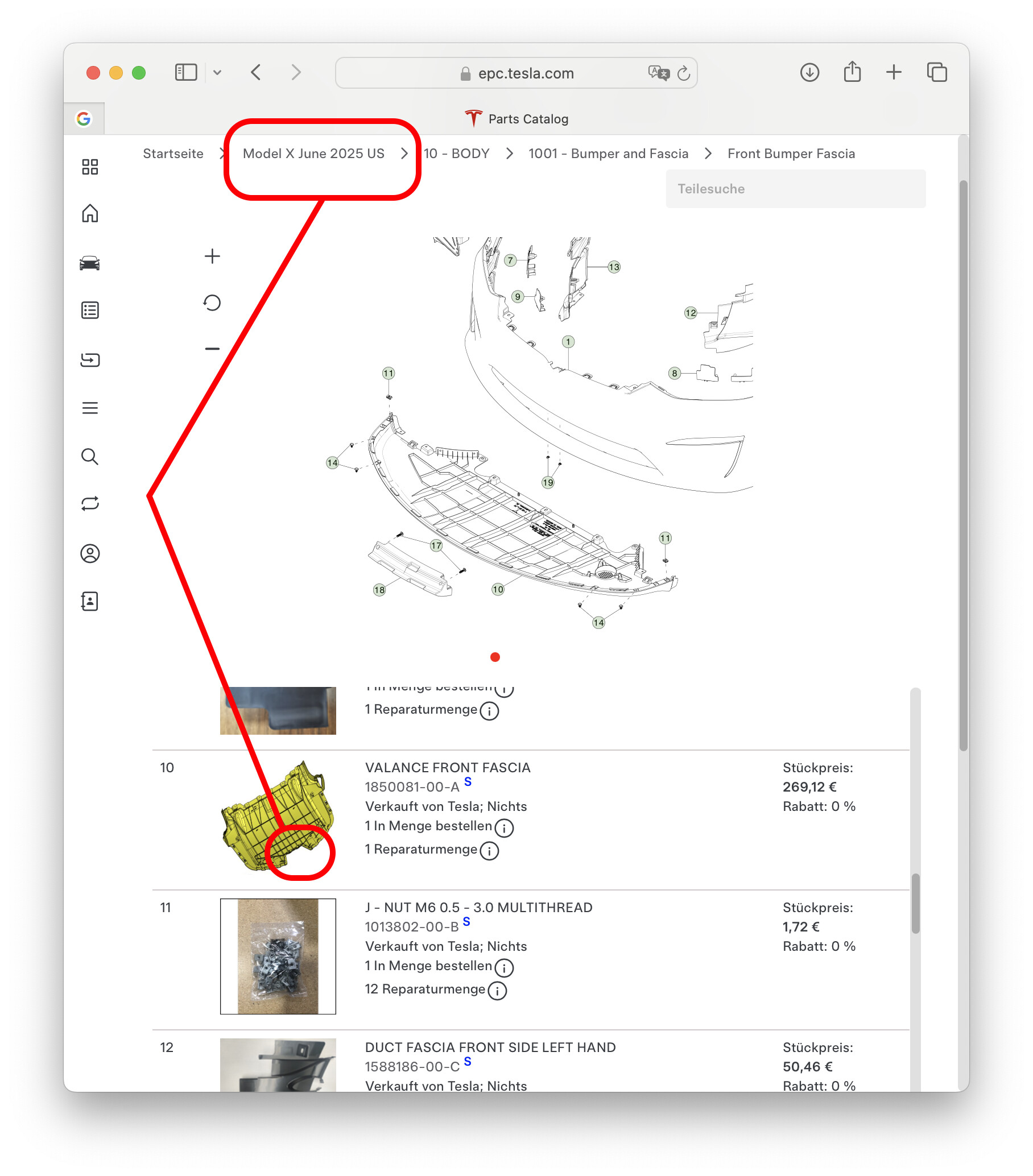

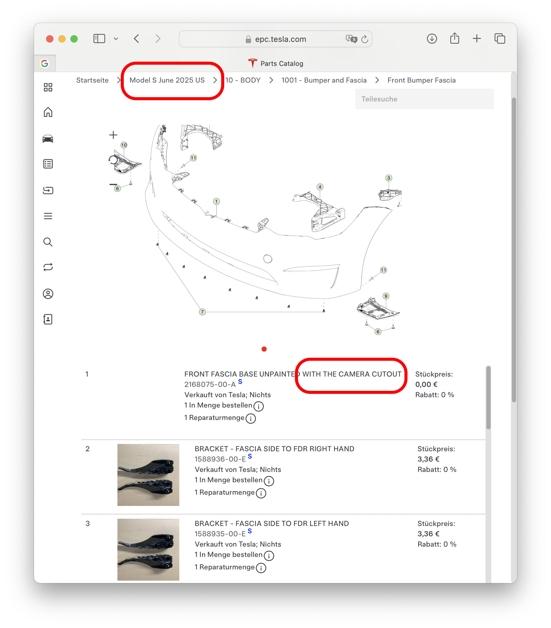

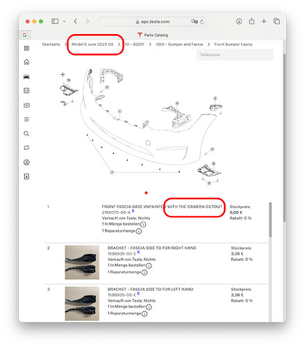

Beim Model S scheint ein Austausch der Stoßstange notwendig zu sein (neue Stoßstange hat den expliziten Hinweis „WITH THE CAMERA CUTOUT“):

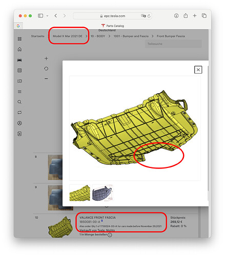

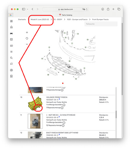

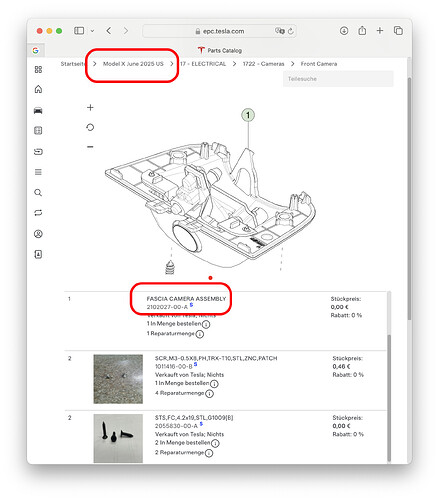

Beim Model X könnte die Nachrüstung einfacher werden.
Außer der Kamera selbst (andere Teilnummer als für das Model S) habe ich keine veränderten Teile gefunden:

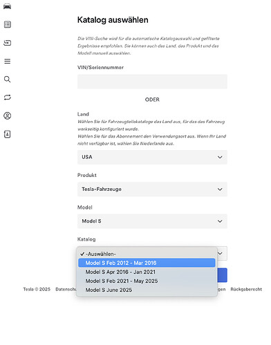

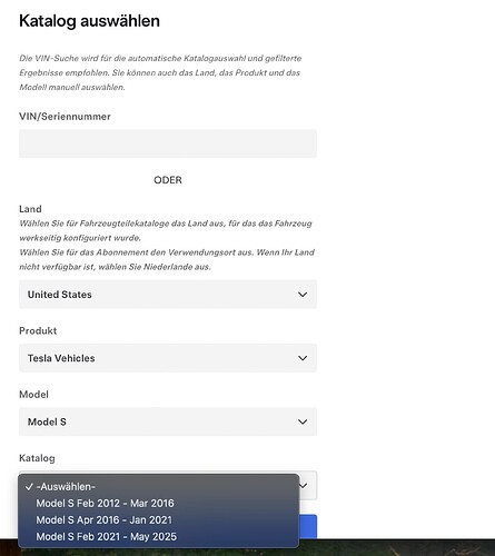

Wie sieht es mit der Beleuchtung aus? Ich kann leider nicht auf den Teile Katalog zugreifen.
Im Teilkatalog (Fahrzeuge) Land auf „USA“ ändern - dann werden Model S/X ab Juni 2025 angezeigt.
Bei mir nicht. Seltsam.
Auch wenn die Stecker für Ambient Lighting da sind: Ich habe in einem Video gesehen, wie jemand von Holz (MS) auf Carbon (MSP) umgerüstet hat (nicht Überkleben, sondern Austausch). Die Leisten an den Türen sind kein Problem, aber die Leiste vorne + Mittelkonsole ist viel Arbeit. Bei den Plaids die Carbon Ausführungen sind außerdem kein Schnäppchen. Wahrscheinlich landet man da mit Einbau bei über 2k.
Das finde ich auch seltsam.
Bei mir geht es:
