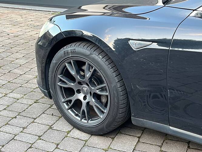

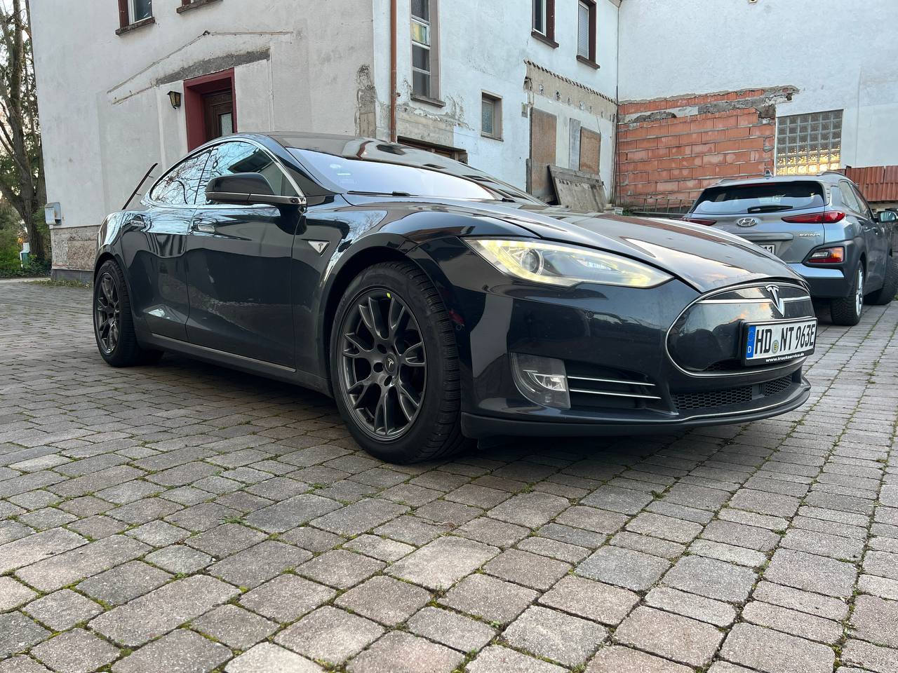

Nun ich habe das Experiment gemacht und gute 10.000 km die Erfahrungen mit Tempest Rädern auf meinen alten Model S aus 2016 gemacht. Ja, es ist fast zu breit (ich hatte nur die 10 und 12 mm Distanzplatten zur Verfügung). Hinten mit 10,5 Zoll fahre ich die 21 Zoll Breyton Felgen auch. Es schaut mit Tempest Rädern perfekt aus! Was mich geschockt hatte war wirklich sehr niedriges Verbrauch - Teilweise unter 12 kWh/100 km bei 20 Grad Außentemperatur
An der Vorderachse waren je 12mm und an der Hinterachse je 10mm Distanzscheiben drauf. Vordere linkes Rad hat etwas an der Radkasten geschliffen. Ich habe mir noch die 5 und 7mm Distanzscheiben besorgt um die eventuell Optimierung zu schaffen. Mal sehen ob dann auch alles passen würde. Laut meinem TÜV Prüfer wäre eventuell an der Vorderachse ein anderer Querschnitt besser - 255/40/19. Ansonsten bezüglich Traglast ist alles unbedenklich - sonst wären diese Räder beim Plaid gar nicht zulässig gewesen
