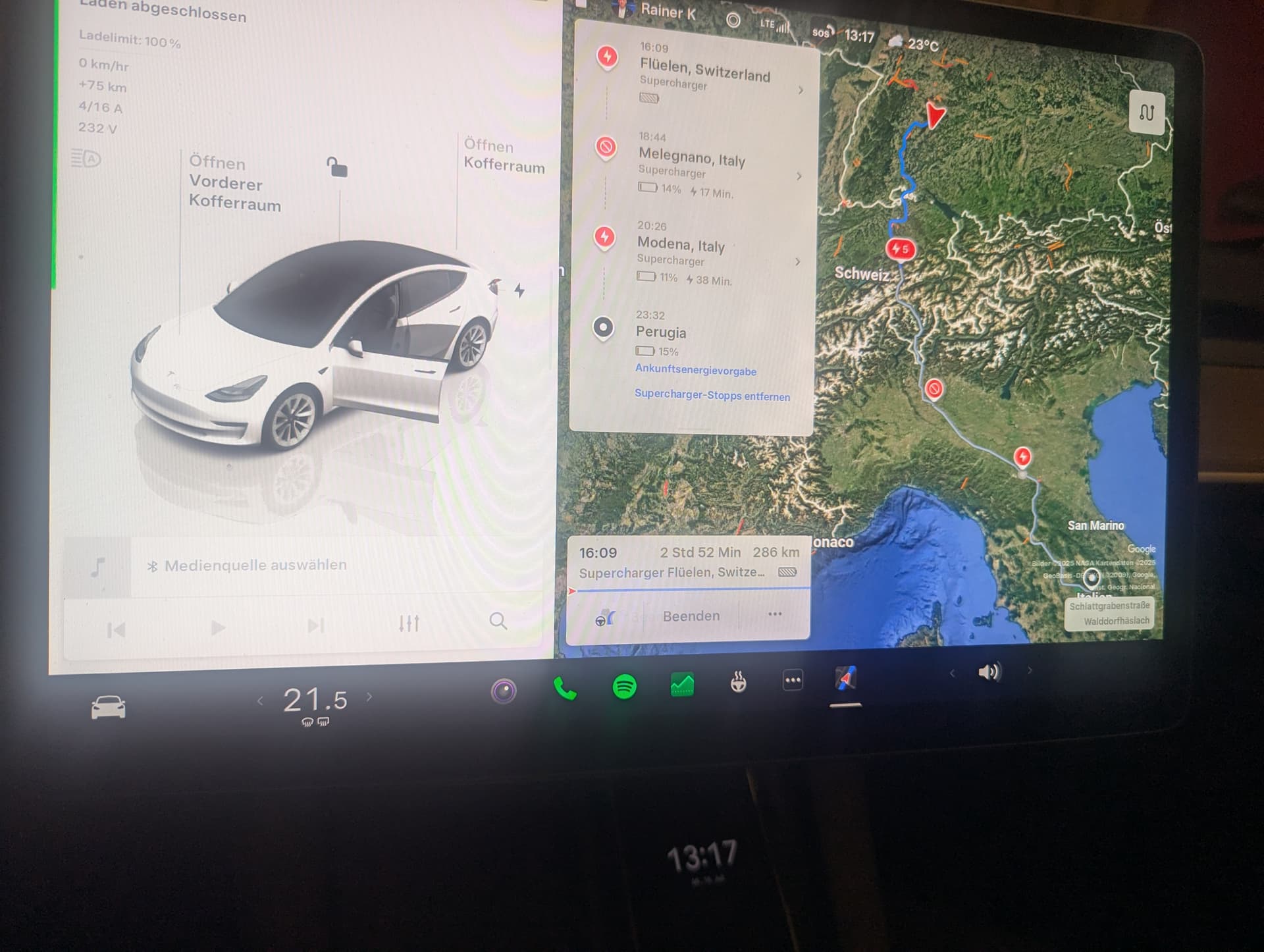

Navi, keine alternative Routen angezeigt
Und wenn du auf den blauen Link im ersten Foto klickst? Mir war so, als hÀtte das bei mir mal funktioniert.
Wenn das aber auch nicht geht, bleibt dir nur der Weg mit Zwischziel. DafĂŒr unten auf die drei Punkte klicken und dann Stopp hinzufĂŒgen. Es bietet sich natĂŒrlich ein passender „Aufladen“ Stopp an.

Ich meine den Text „Supercharger-Stopps entfernen“, wie er auf dem ersten deiner drei Fotos zu sehen ist. Ich denke das macht dasselbe, wie die Umstellung im MenĂŒ, aber vielleicht auch nicht.

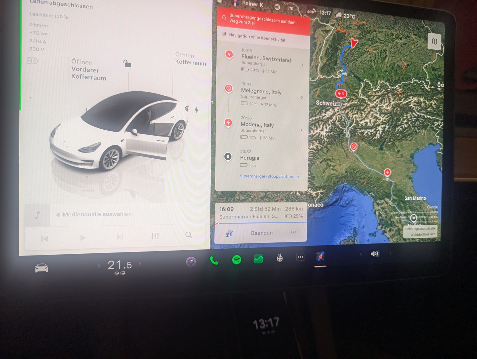

dachte das Du dies meinst. War aber nicht sicher.
Ja, habe ich auch versucht. Leider auch hier das gleiche Resultat.

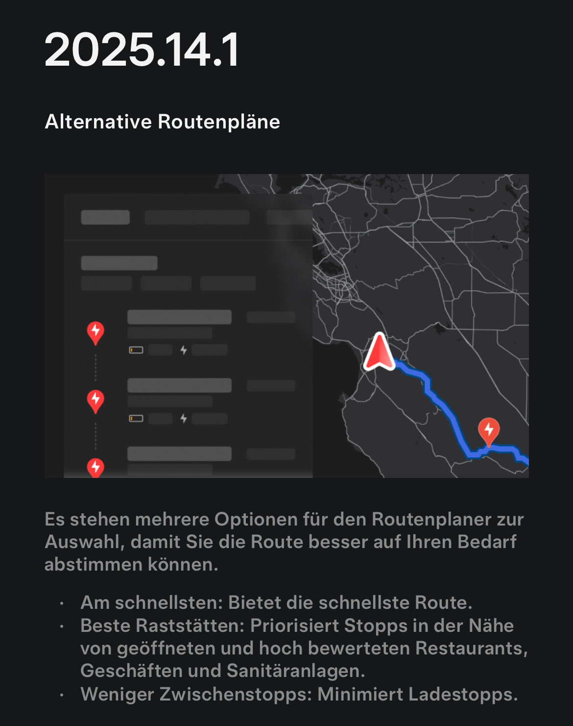

Ich finde die Alternativen RoutenplĂ€ne, zum Beispiel beste RaststĂ€tten oder weniger Zwischenstopp, nicht in meinem MenĂŒ. In der Versionsbeschreibung stehen diese. Bitte um Nachhilfe :folded_hands::wink:

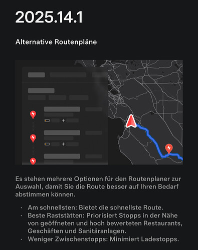

Du meinst diese Funktionen?
Dann schau mal hier:
Wenn „Weniger Zwischenstopps“ nicht angezeigt wird, gibt es evtl. keine entsprechende Route.
Die werden nur angezeigt, wenn eine lÀngere Route mit Ladestops gestartet wurde.
Man sieht davon nichts, so lange keine oder nur eine kurze Strecke eingegeben wurde.

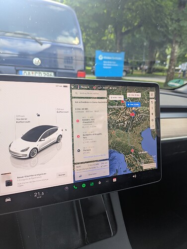

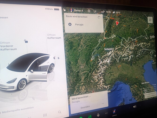

Raum TĂŒbingen nach Perugia 980 Kilometer, aber so eine Auswahl kommt nicht.
Software v6 2025.20.6
Und nun😅?

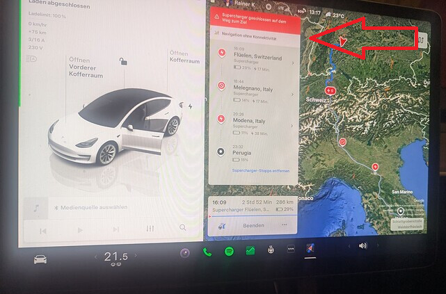

Vielleicht weil die KonnektivitÀt fehlt?
Die KonnektivitÀt ist vorhanden.
Auf deinem letzten Screenshot steht „Navigation ohne KonnektivitĂ€t“.
Lustig finde ich das jetzt aber nicht. Ich habe die Hilfe in der Tesla App befragt und bekam folgende Antwort: Assist-Zusammenfassung
VerfĂŒgbare Routenoptionen fĂŒr Model 3
Nach der Eingabe eines Ziels haben Sie folgende Optionen fĂŒr Ihre Route:
„Schneller“ - wĂ€hlt die schnellste Route zu Ihrem Ziel.
Mit Trip Planer können Supercharger-Stopps automatisch hinzugefĂŒgt werden, um Fahr- und Ladezeit zu minimieren.
Sie können FĂ€hren und Mautstraßen vermeiden lassen.
Bis zu drei alternative Routen werden angezeigt (Premium-KonnektivitÀt erforderlich).
Sie können manuell Zwischenstopps hinzufĂŒgen, entfernen oder neu sortieren.
Anmerkung: Die Optionen „Beste RaststĂ€tten“ und „Weniger Zwischenstopps“ sind derzeit in Deutschland nicht verfĂŒgbar. Der Trip Planer optimiert Ihre Route automatisch fĂŒr die effizienteste Kombination aus Fahrt und Ladestopps.
Wird aber als neuestes feature beworben
Ohne Verbindung zum Server kann das Navi nicht richtig rechnen und auch eine Optionen anzeigen:

Alles gut. Tesla hat das noch nicht frei geschaltet, wirbt aber damit.
Du hast aber schon zur Kenntnis genommen, was Eiky und ich dir geschrieben haben?

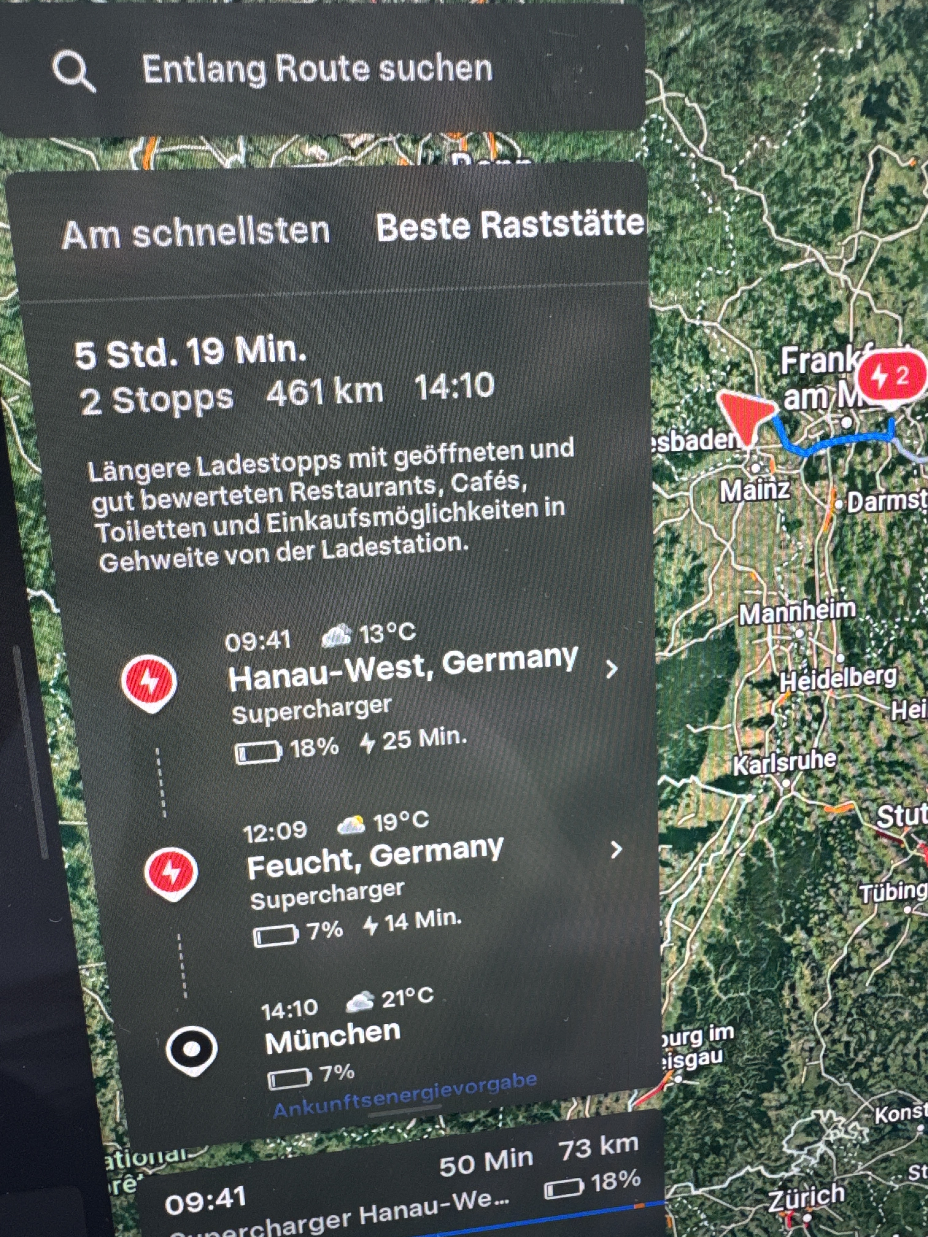

Ich habe das Feature mit der 2025.20.6 in Deutschland beim MYJ.
1 „GefĂ€llt mir“
OK, schnellste und beste RaststĂ€tten sehe ich nun👍 aber die wenigsten Stopps kann ich nicht erkennen. Wobei zwei Stopps auf dieser Strecke schon fantastisch sind.
Weniger als 2 Stopps gehen wahrscheinlich auch nicht bei 803km und nicht zu 100% geladenem Akku :roll_eyes::grinning_face:
