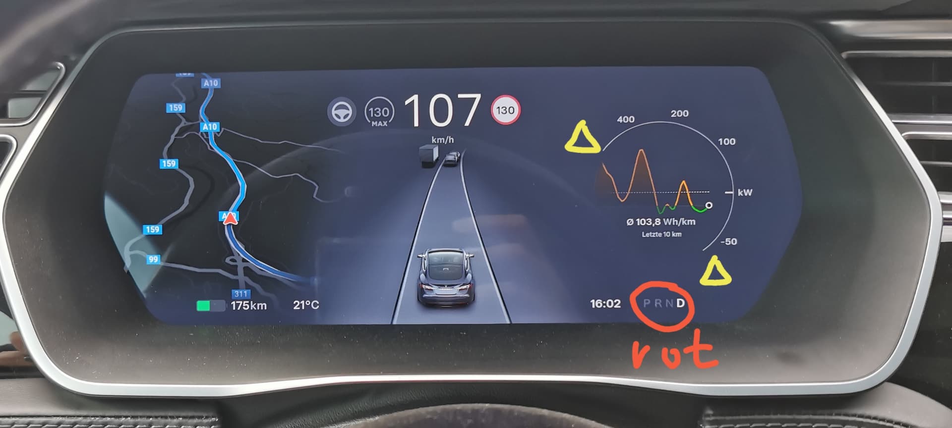

Da euch das interessiert, will ich mal ein bischen ausholen:
Habe das mal versucht, als Bild zu veranschaulichen.
Oben und unten ein gelbes Dreieck mit Rufzeichen
P,R,N,D waren rot
Motoren liefen im Leerlauf und nahmen kein Gas an
Fahrt von AT nach DE ca. 500km
Erster Fehler beim raus fahren nach ca. 250km, beim Berg ab fahren beim Rekuberieren.
Ich war auf der linken Spur und wechselte (in Panik) dann schnell auf die rechte Spur und dann war es schon wieder vorbei.. und es ging alles wieder. ( so ca.7 Sekunden)
zweite mal, beim leicht Berg auf fahren auf der linken Spur und im vollem Regen.
Nach ca. 7 Sekunden wieder alles vorbei.
Zuerst hatte ich, wenn sowas auftritt immer leicht gebremst.
Dann habe ich mal ohne Bremsen probiert, ob es auch weg geht.
Mir scheint, es war ein 1-2 sek länger. Könnte mich aber auch täuschen
Am Ende der Tour war es dann auch einmal vor einer Ampel, als ich zum stehen kam.
In Summe hatte ich da ca. 5 Fehler
