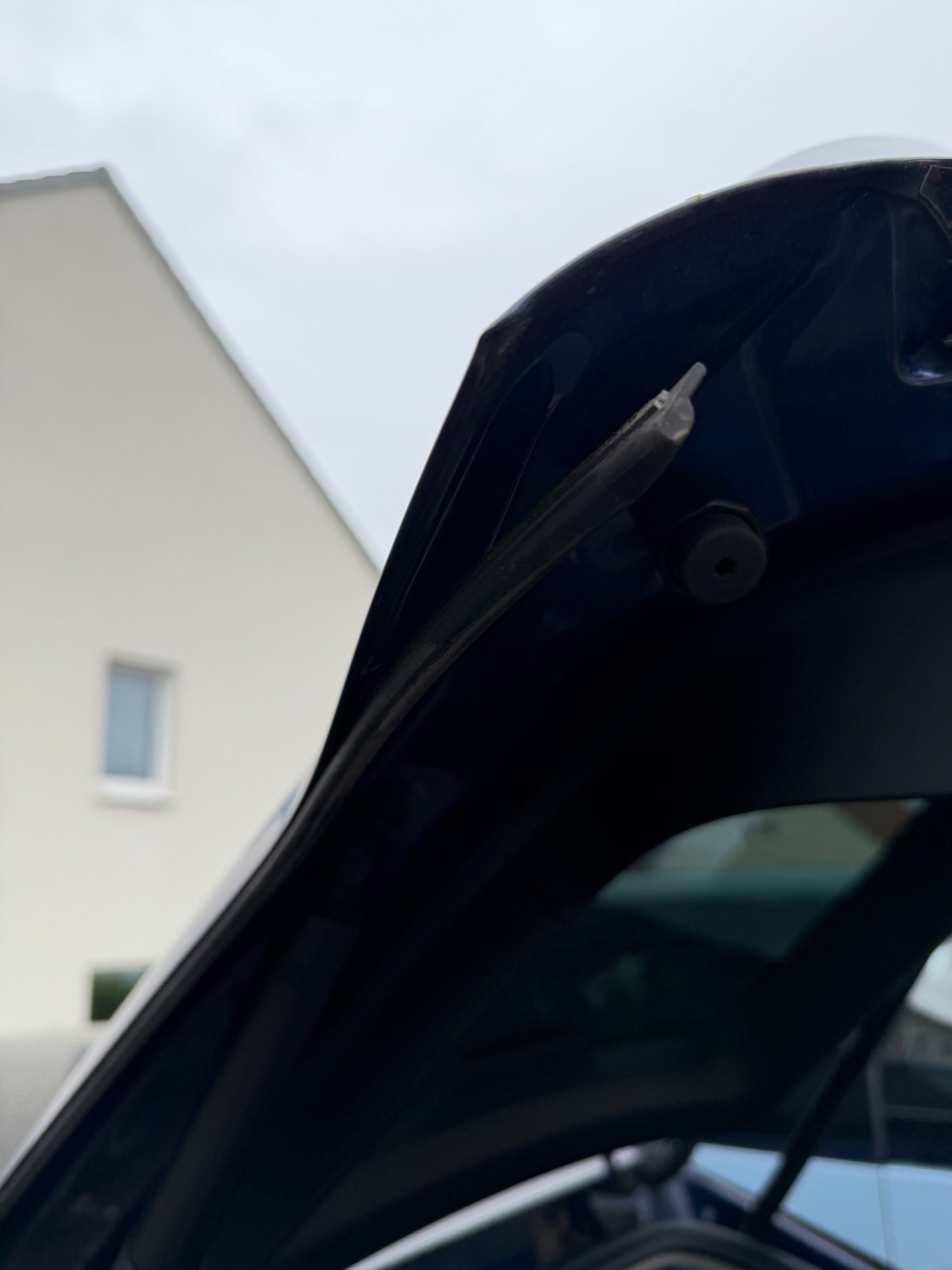

Ich war heute am vorletzten Tag der Basisgarantie bei Tesla. Mir ist aufgefallen das sich die Dichtungen an der Heckklappe lösen, Tesla hat diese heute entfernt und dabei kam der ganze Lack mit, die ganze Falz ist korrodiert. Das Auto geht jetzt in den Bodyshop zum neu lackieren, falls das nichts wird, wird die Klappe auf Tesla Kosten getauscht.
Nochmal kurz die Daten: MY aus 9/22 MIC
Vorher:
Nachdem Tesla den Gummi erneuern wollte sah es so aus.
Ich bin gespannt wie es weiter geht

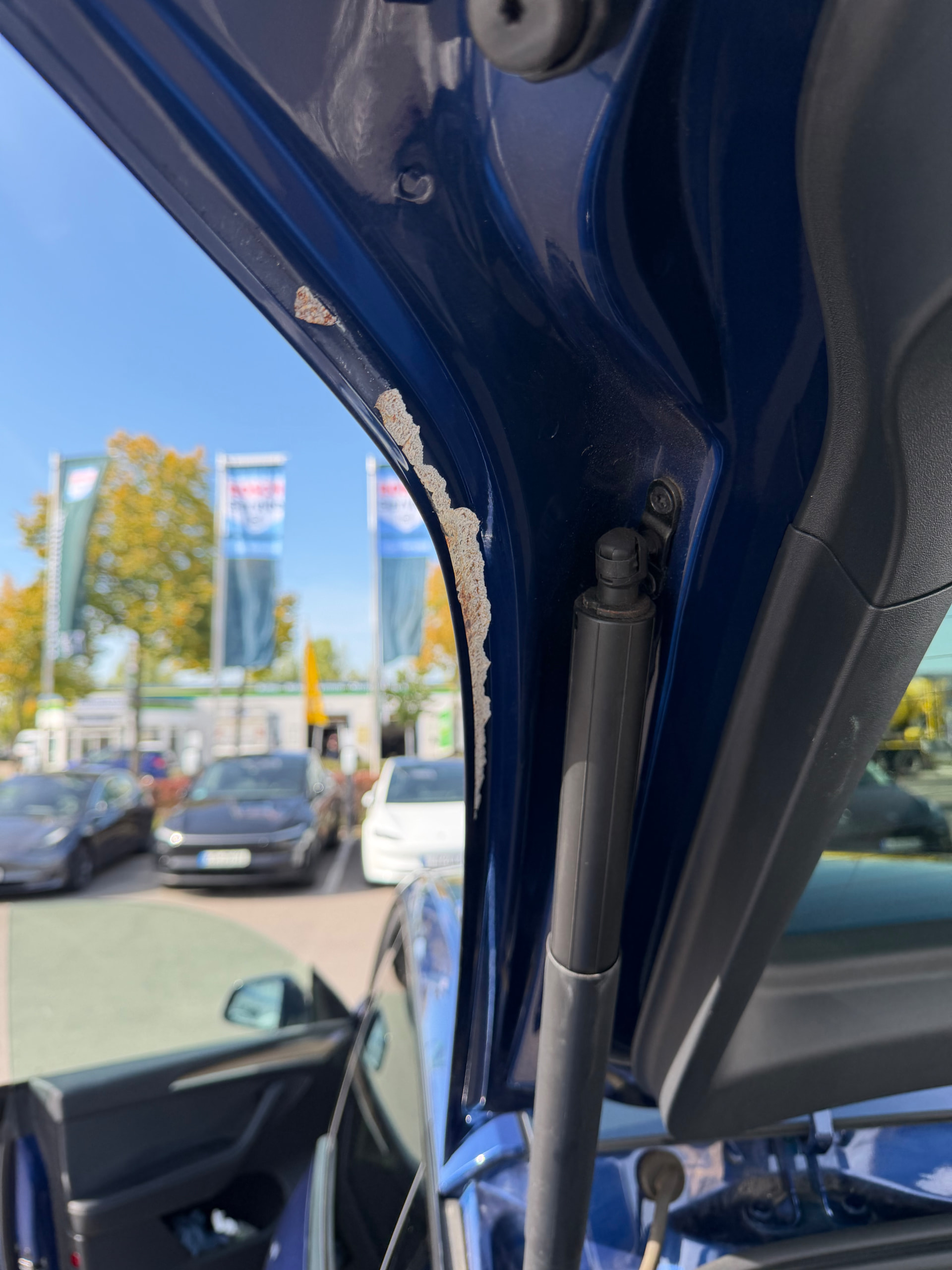

ich habe auch ein MIC aus 09/2022 in blau.
Bei meinem begannen sich die Dichtungen an den Ecken zu lösen. Wurden kürzlich bei Tesla im Rahmen des EOW-Check erneuert. Hoffentlich sah bei meinem der Lack darunter nicht auch so aus und man hat einfach neue Dichtungen darübergeklebt..
Werde morgen mal genauer schauen.
Nur mit Abschleifen, neu Grundieren und Lackieren wird es kaum eine dauerhafte Lösung sein.

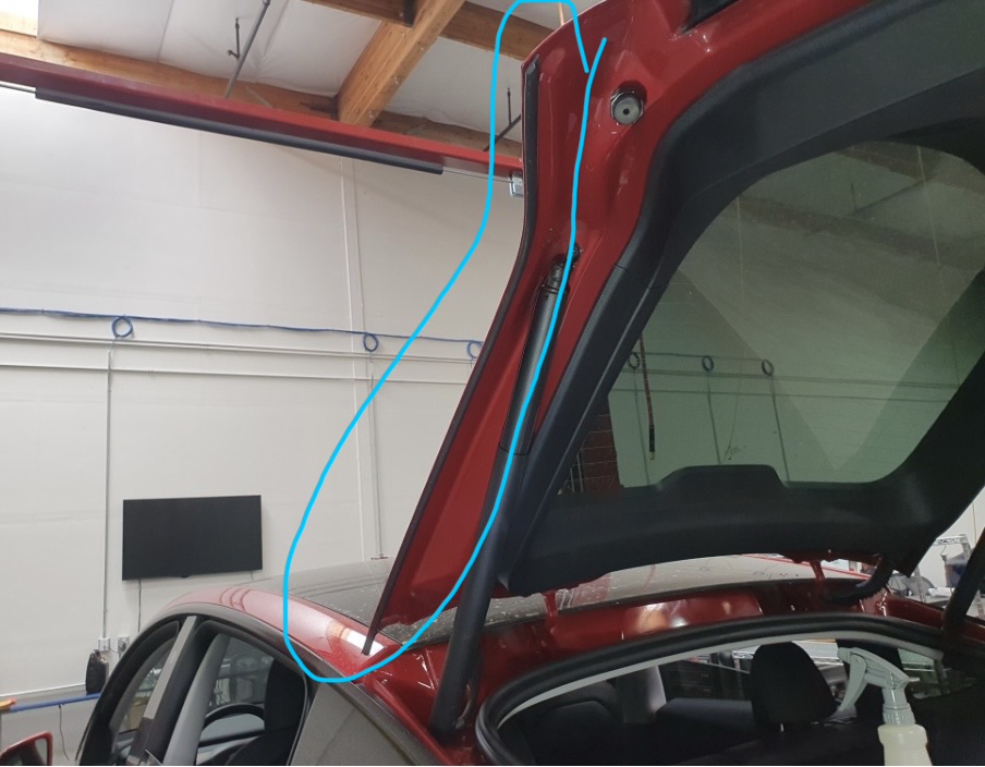

Ist da immer ein Gummi?
Das weiß ich nicht, bei mir waren rechts und links so Gummidichtungen.
Die MIC Model Y hatten diese Dichtung:
Aus Berlin, soweit ich weiß, nie.
Das erklärt das Nichtvorhandensein bei mir. Danke für die Info.
Laut der wirklichen netten Mitarbeiterin im Sec Leipzig ist das garkeine Dichtung, die dichtet nichts ab. Die sollte mal dazu dienen das die Heckklappe beim zugehen nicht so rummst, brauchen tut man die nicht.

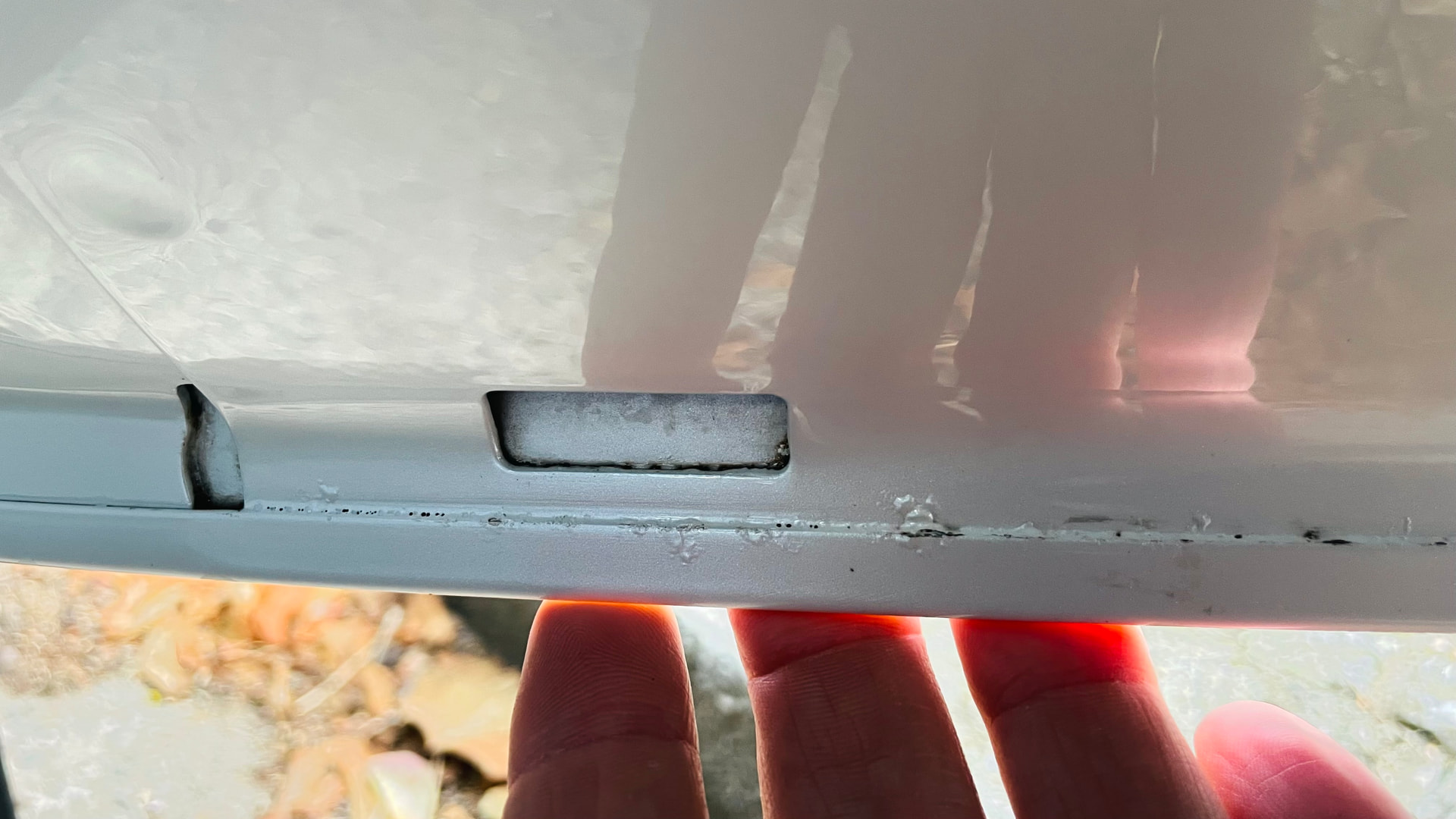

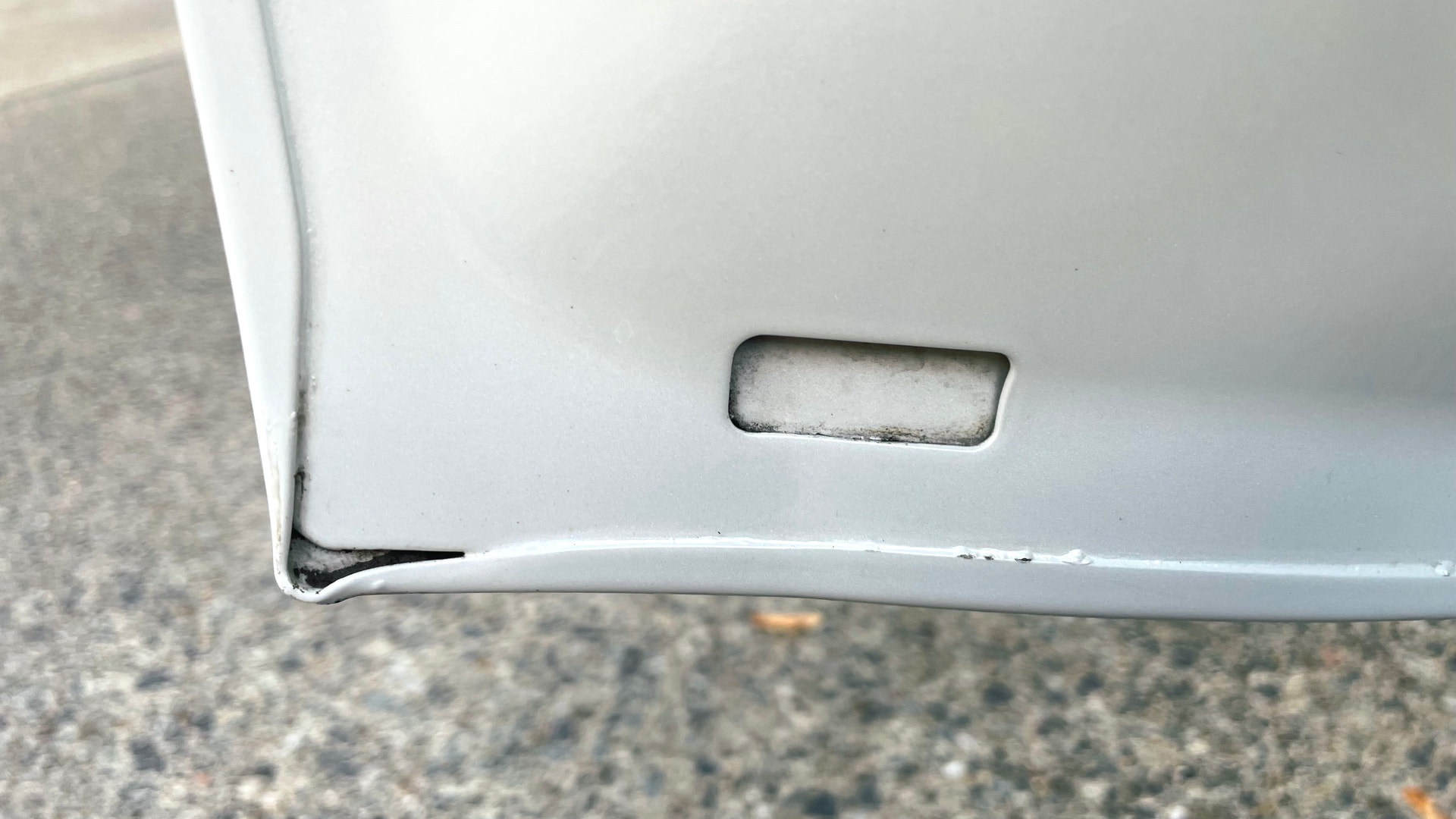

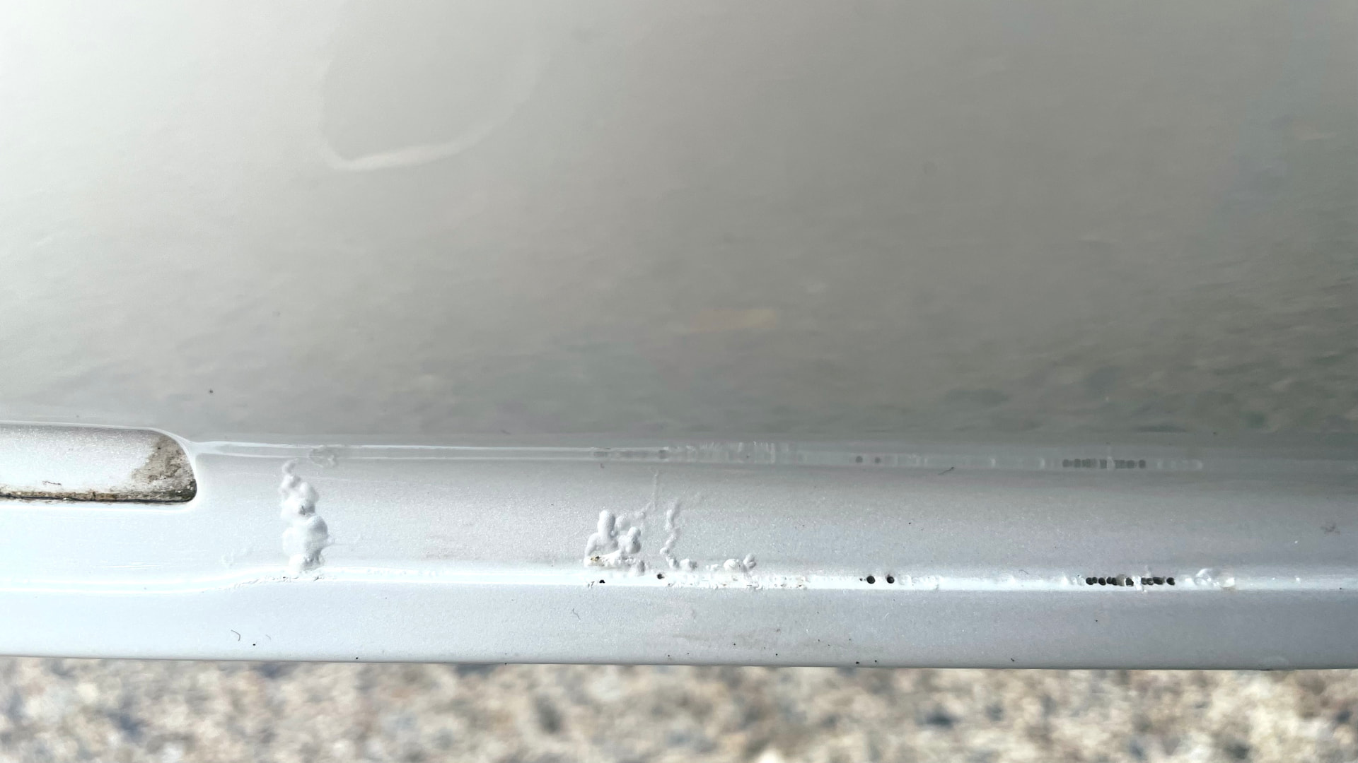

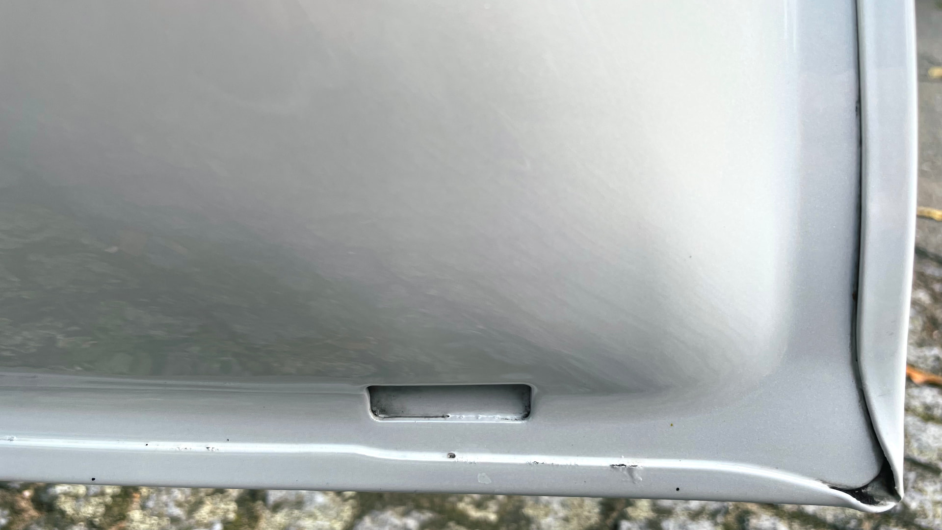

Bei meinem MIG aus 09.22 sind aktuell alle Türen im unteren Bereich am Oxidieren, die Optik der Falze wurden schon sozusagen bei Auslieferung beanstandet und vom Bodyshop Instandgesetzt. Aktuell läuft ein Garantieantrag, bin gespannt was diesmal gemacht wird.
Gibt es hierzu schon Neuigkeiten. Ich überlege ob ich meinen mit 100k km noch Hohlraumversiegeln lasse. Und bei der Tür bin ich eigentlich davon ausgegangen, dass bei Alu nichts rosten sollte … :sweat_smile:
