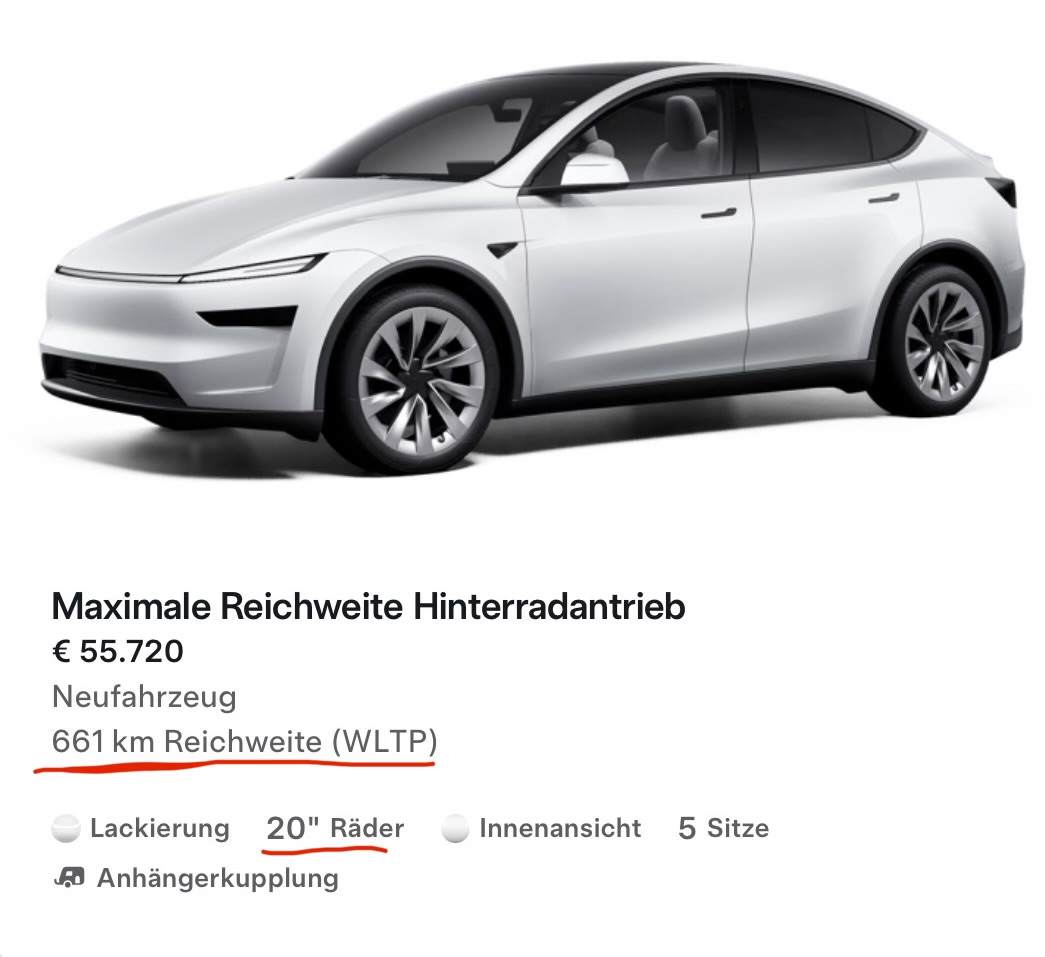

Okay danke für diese Erklärung. Jetzt seh ich das der damalige RWD eine WLTP Reichweite von 622 drin stehen hat. Was würdet ihr sagen macht das an realen Kilometer an unterschied?
10 kWh mehr Akku-Kapazität sind 50 - 66 km mehr reale Reichweite (bei einem Verbrauch von 15 - 20 kWh / 100 km). Wenn Du den Akku wie empfohlen nur zu 60% nutzt (20 - 80% SoC) entsprechend weniger. Alles einfache Mathematik. :slight_smile:
Das war ein Fehler von Tesla.
Die 622km betrafen den älteren LR RWD mit 79 kWh LG Akku.
Der zwischen Herbst 2025 und bis vor kurzem ausgelieferte LR RWD mit 84 kWh LG Akku hatte 661km WLTP mit 20“ Felgen (mit 19“ geschätzt bis 700km) also ca. 90km mehr als der neue LR RWD mit Tesla Akku.
Die 90km mehr bekommt man natürlich nur, wenn man das Auto beim WLTP Verbrauch bewegt (14,2 kWh inkl. Ladeverlust, also ein Fahrverbrauch von ca. 12,8 kWh).
Verbraucht man eher 16 kWh auf 100km reduziert sich der Reichweitenvorteil auf ca. 70km.
Aber der von mir verlinkte dürfte trotzdem einer mit 84 kWh LG Akku sein.
Genau, Tesla hat in Deutschland leider nie die Daten im Konfigurator angepasst.
Das Bild von mir ist von einem aus dem Bestand in Österreich.
In der Türkei haben sie es sogar im allgemeinen Konfigurator angepasst auf 661km mit 20“ Felgen.
