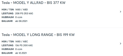

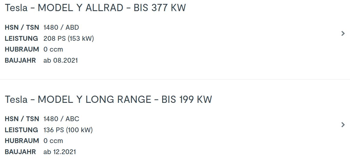

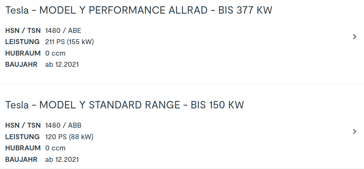

Model Y LR - Leistung in PS
Die Versicherer geben hier die 30-Minuten System-Leistung in kW oder PS an:
1480…
  • ABB = MYSR
    • 88kW 30Min
    • 208kW Max
    • 3D5 oder 3D7
  • ABC = MYSR
    • 100kW 30Min
    • 239kW Max
    • 3D1 oder 3D6
  • ABD = MYLR
    • 88kW + 65kW = 153kW 30Min
    • 378kW Max
    • 3D3/3D5 oder 3D3/3D7
  • ABE = MYP
    • 90kW + 65kW = 155kW 30Min
    • 393kW Max
    • 3D3/3D6
