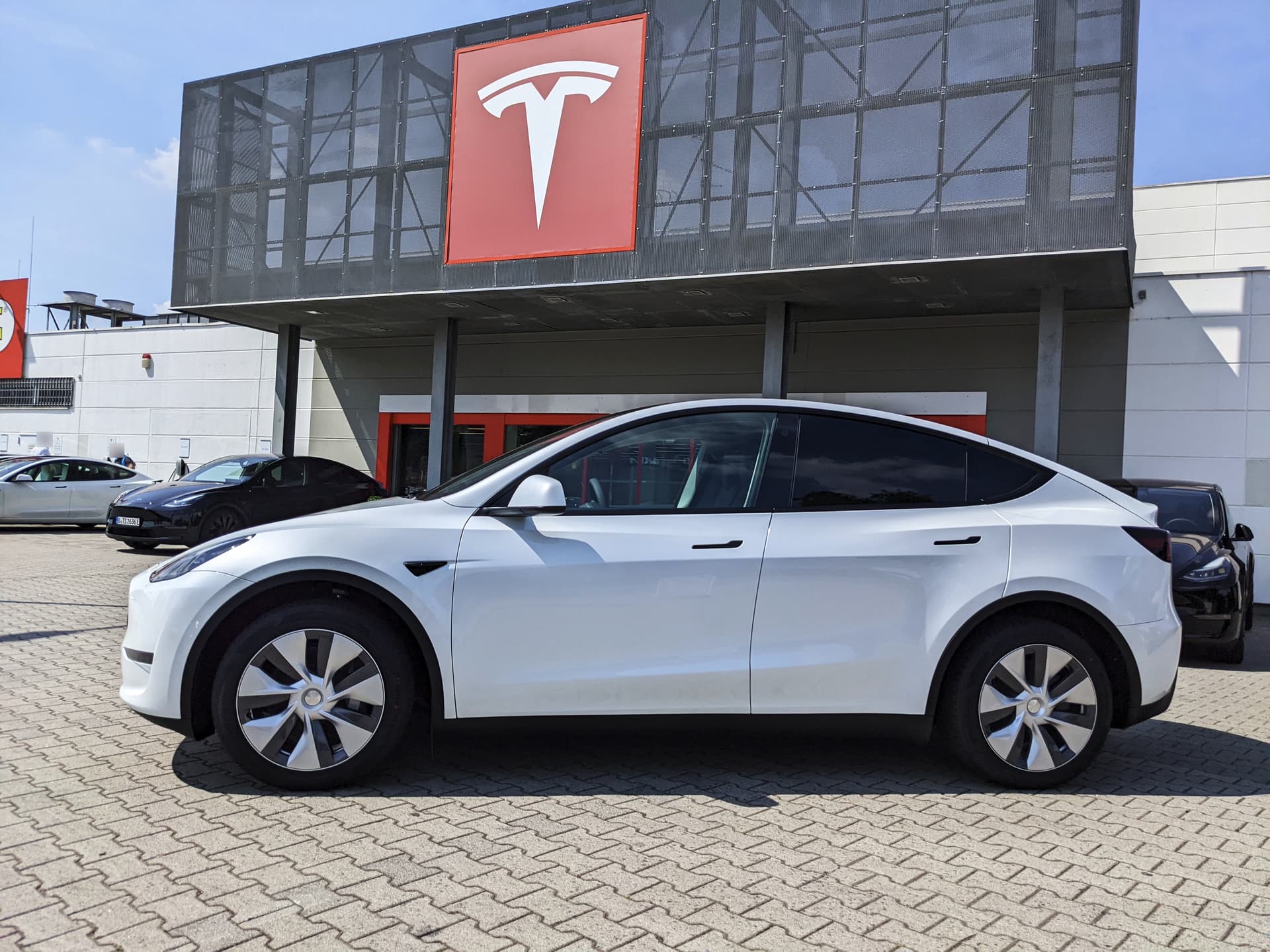

Wie erwähnt, konnte ich heute auch mein erstes MIG MYLR in Weiterstadt abholen.
Sowohl der Parkplatz, wie auch die Halle, sind voll mit schwarzen und weißen XP7er MYLR und MYP. Dennoch war neben mir nur eine weitere Abholung.
Der Wagen war diesmal gut aufbereitet und hing noch an der Wallbox. Übergabe war mit 50% SoC und 2,5km auf der Uhr.

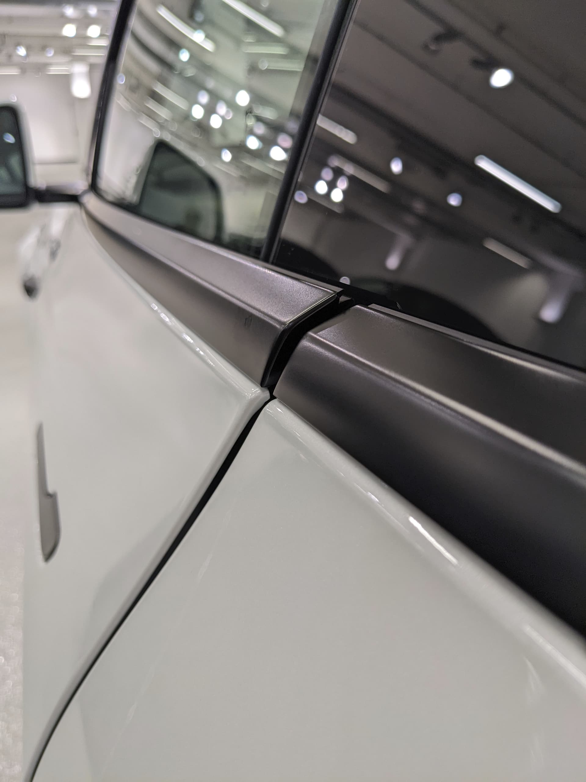

Als relevanten Mangel konnte ich erst mal nur die schlecht fluchtende Fahrertür ausmachen. Das lässt sich aber einstellen und ist kein Drama.

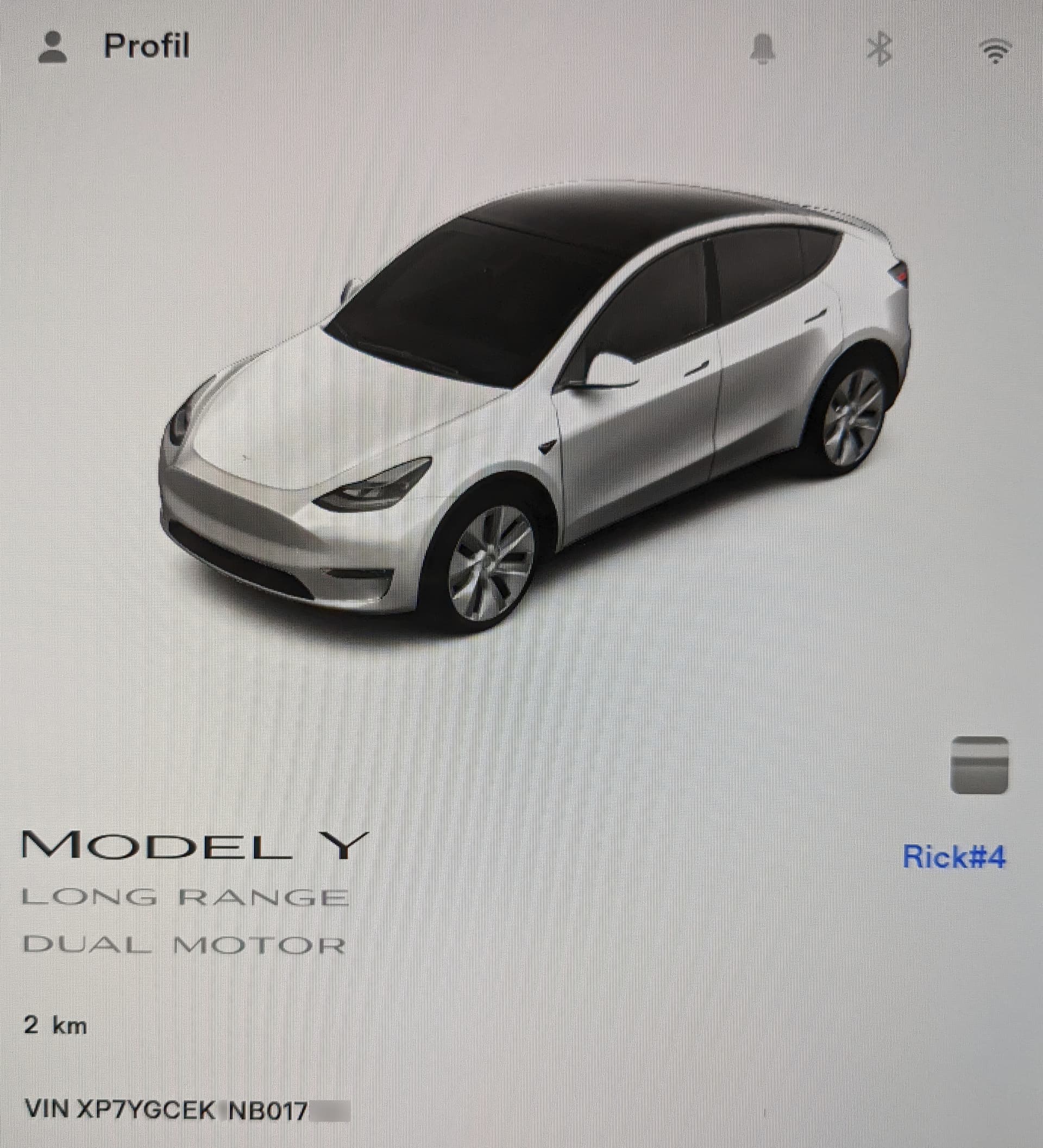

Der Wagen läuft noch mit einer Auslieferungssoftware:

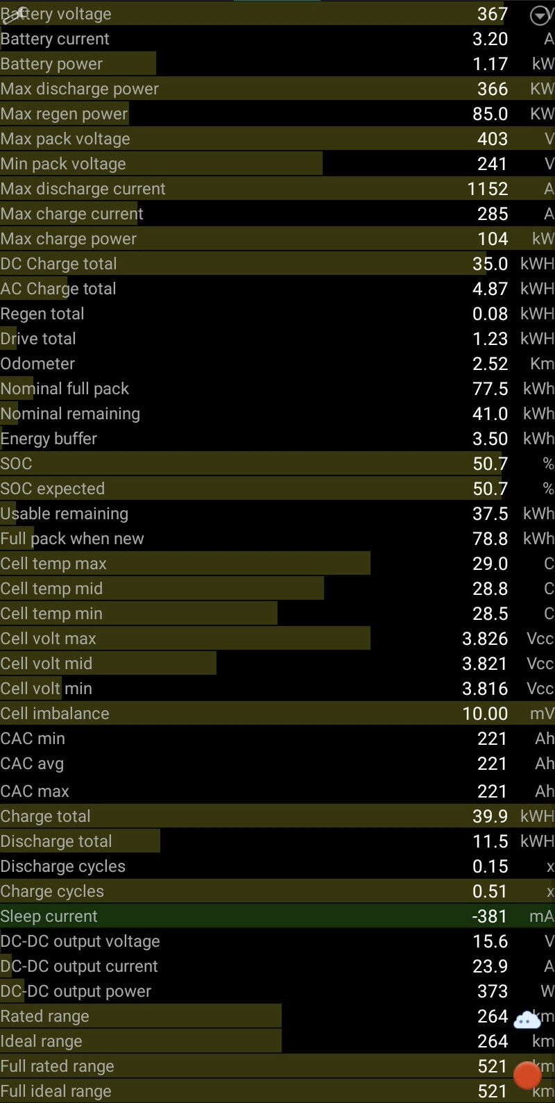

Noch vor Ort habe ich mal den Tester angehängt:
  • 77,5kWh bei Auslieferung. Dieser Wert wird nach einigen Ladezyklen noch weiter ansteigen.
  • 10mV Cell Imbalance. Dieser Wert wird in kurzer Zeit auf 4mV absinken.
  • Geladen: 35kWh DC und 5kWh AC.

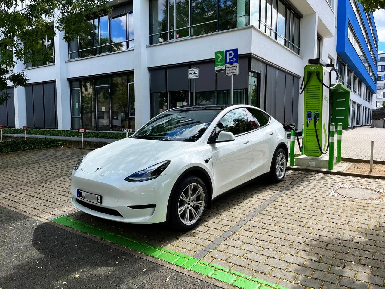

Nachtrag
  • Auch mein Aufbereiter konnte nur einen einzigen kleinen Lackpickel auf der Heckklappe finden. Er gibt dem GF4 Lack eine glatte zwei.
  • Für die Keramik-Applikation ist laut ihm gerade nicht das richtige Klima, deshalb haben wir nur ein wenig an der Optik gebastelt.

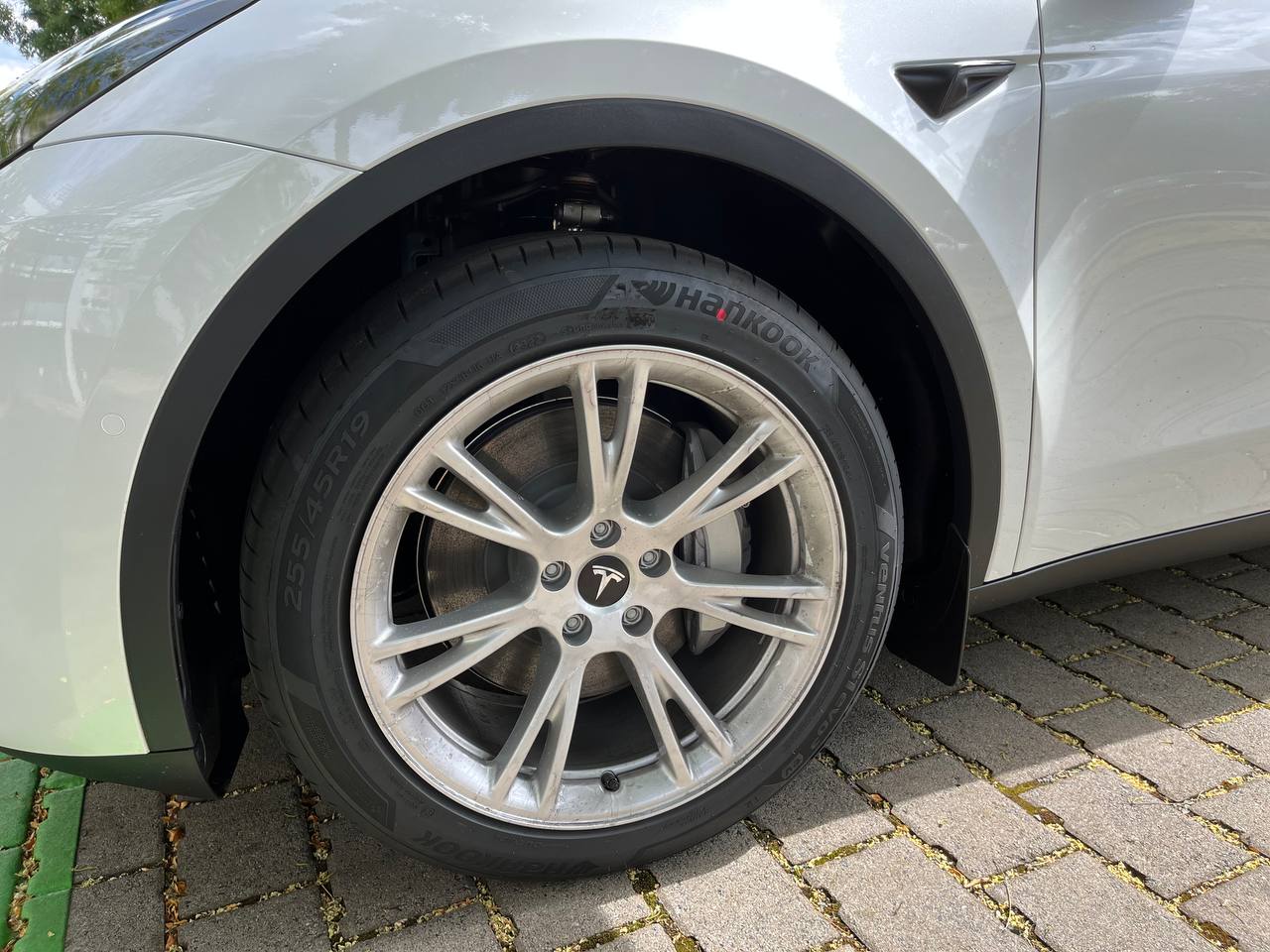

    • kürzere Mudflaps, mit den originalen setzt man ständig auf.
    • 3D Kennzeichen geklebt.
    • Hinten Chrome delete und TESLA Schriftzug drauf.
    • Logo vorne Plastidip getunkt.
    • Radkappen runter und Nabenlogos rein.
    • So kann er bleiben :slight_smile:
