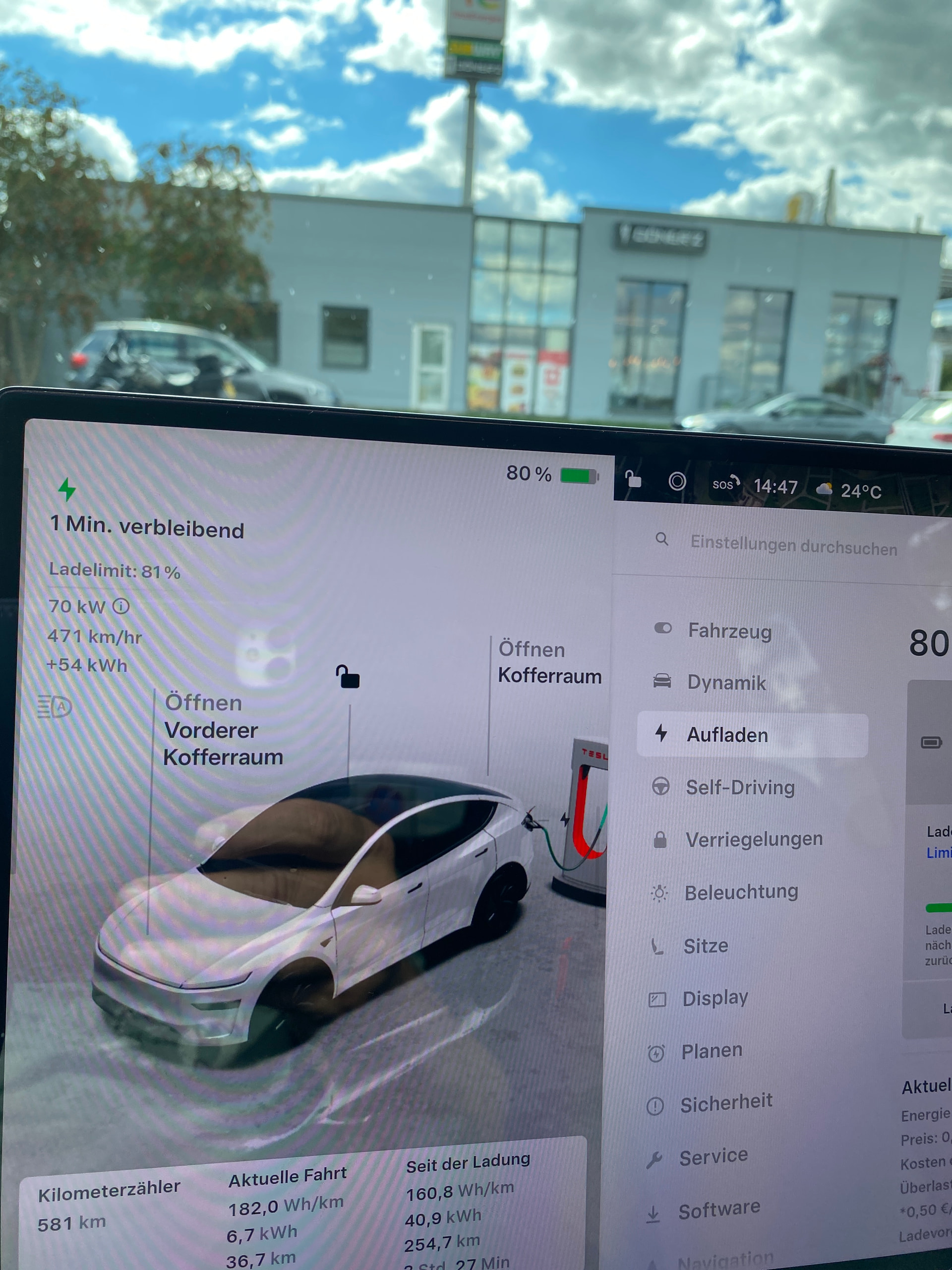

ich wollte mal die aktuelle Ladekurve von meinem Model Y Premium RWD mit euch teilen. Das Fahrzeug ist mit den 4680er Zellen und dem Manifold V 2 ausgestattet . Ich habe den Ladevorgang von 8 % auf 80 % SoC dokumentiert. Der Akku war durch die Navigation vorkonditioniert.
Hier sind die Eckdaten des Ladevorgangs:
Fahrzeug: Model Y Premium RWD (4680er Zellen, Manifold Voll 2)
Gesamtdauer (8-80 %): 32 Minuten
Nachgeladene Energie: +54 kWh
Der detaillierte Verlauf (State of Charge → Ladeleistung):
08 % SoC → 251 kW (Peak)
16 % SoC → 205 kW
20 % SoC → 187 kW
25 % SoC → 168 kW
35 % SoC → 130 kW
40 % SoC → 116 kW
45 % SoC → 111 kW
50 % SoC → 104 kW
52 % SoC → 100 kW
60 % SoC → 79 kW
65 % SoC → 66 kW
70 % SoC → 65 kW
75 % SoC → 69 kW
79 % SoC → 72 kW
80 % SoC → 70 kW
Der Start war mit den 251 kW Peak absolut top für das System, bricht dann aber wie gewohnt recht linear ein.
Was ich allerdings bei dieser Konfiguration sehr interessant finde: Ab 70 % SoCzieht die Kurve unerwartet noch mal leicht an (von 65 kW hoch auf bis zu 72 kW bei 79 % SoC), bevor sie bei 80 % wieder minimal abfällt.
Habt ihr dieses Verhalten oder diesen kleinen „Buckel“ im oberen Bereich bei den 4680er Zellen in Verbindung mit dem Manifold Voll 2 auch schon beobachtet? Liegt das am geänderten Thermomanagement?
