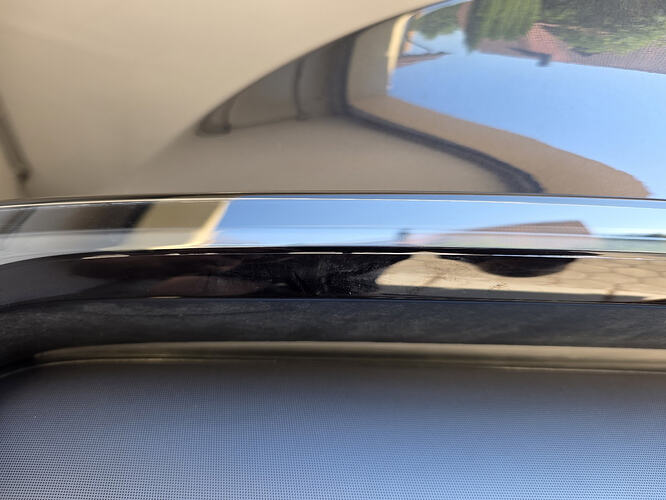

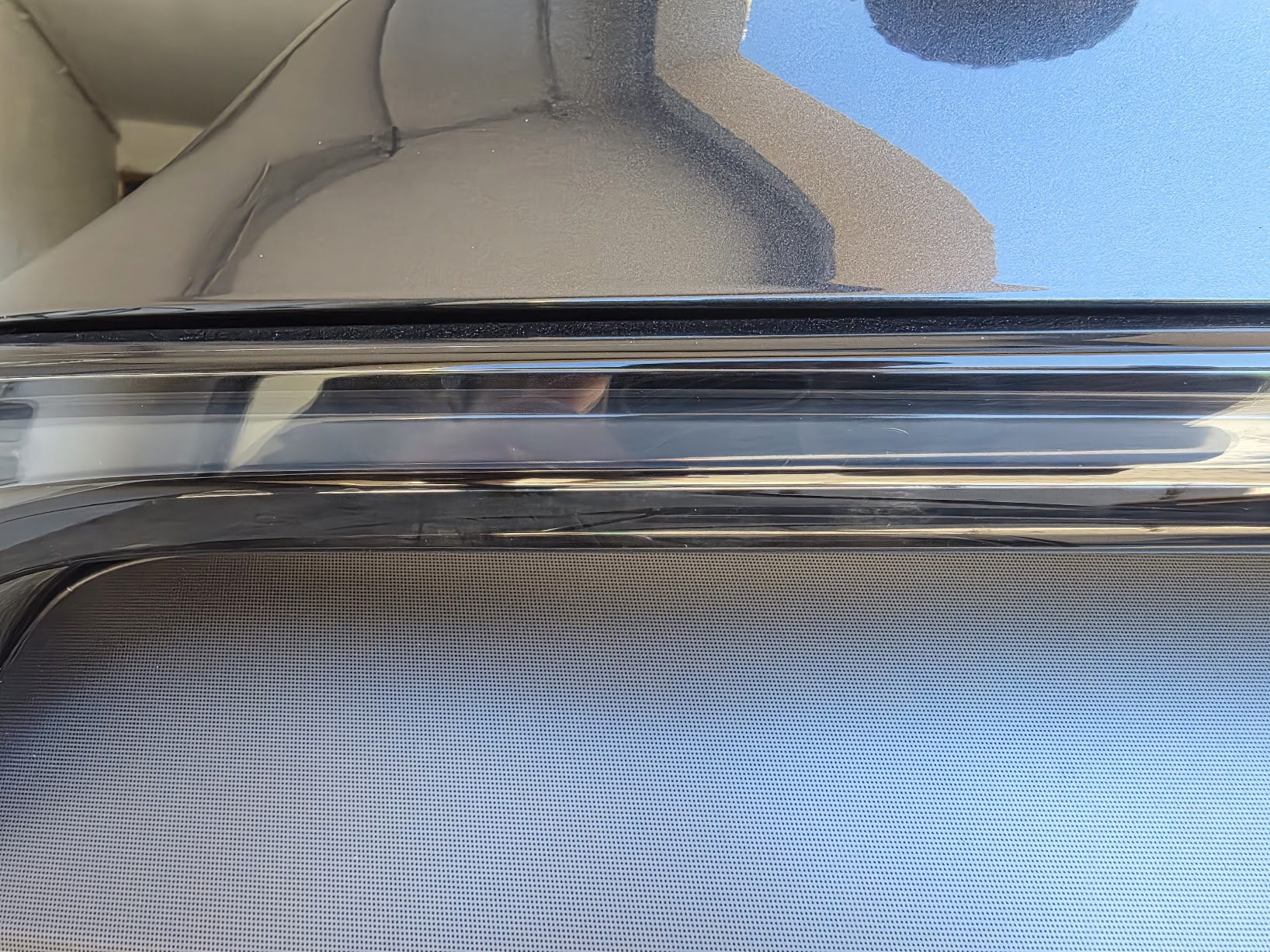

ich wollte mal fragen ob es sich hier um ein bekanntes Problem handelt. Ich meine mal darüber im Forum gelesen zu haben, finde allerdings nichts mehr dazu.
Mein linkes Rücklicht von meinem 2025er Model Y scheint wohl gerissen zu sein. Am 3. Juli kommt ein Ranger zum Tausch vorbei. KVA lag bei 682,47€ - sollte aber ein Garantiefall sein.
LG
phil3y

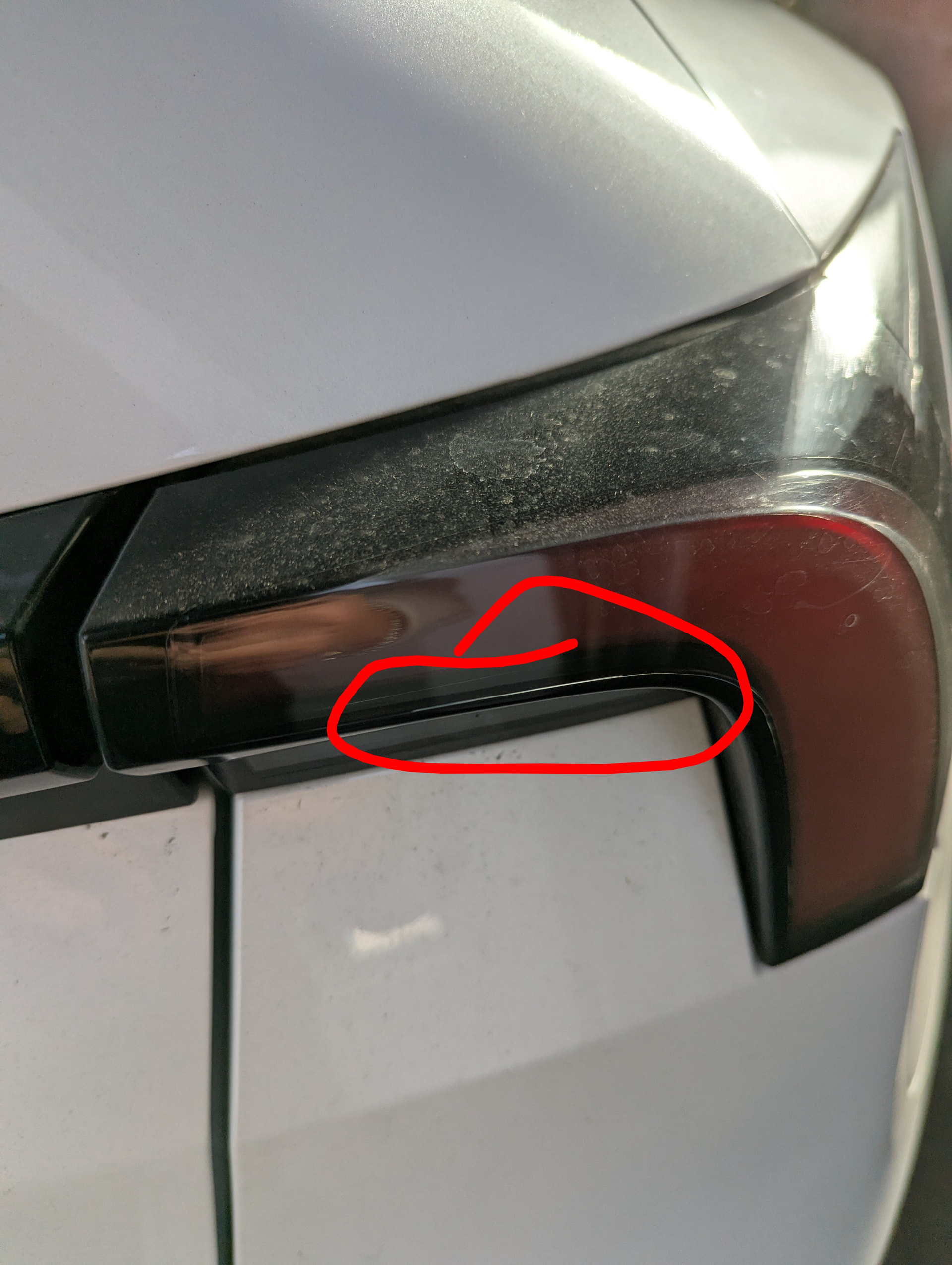

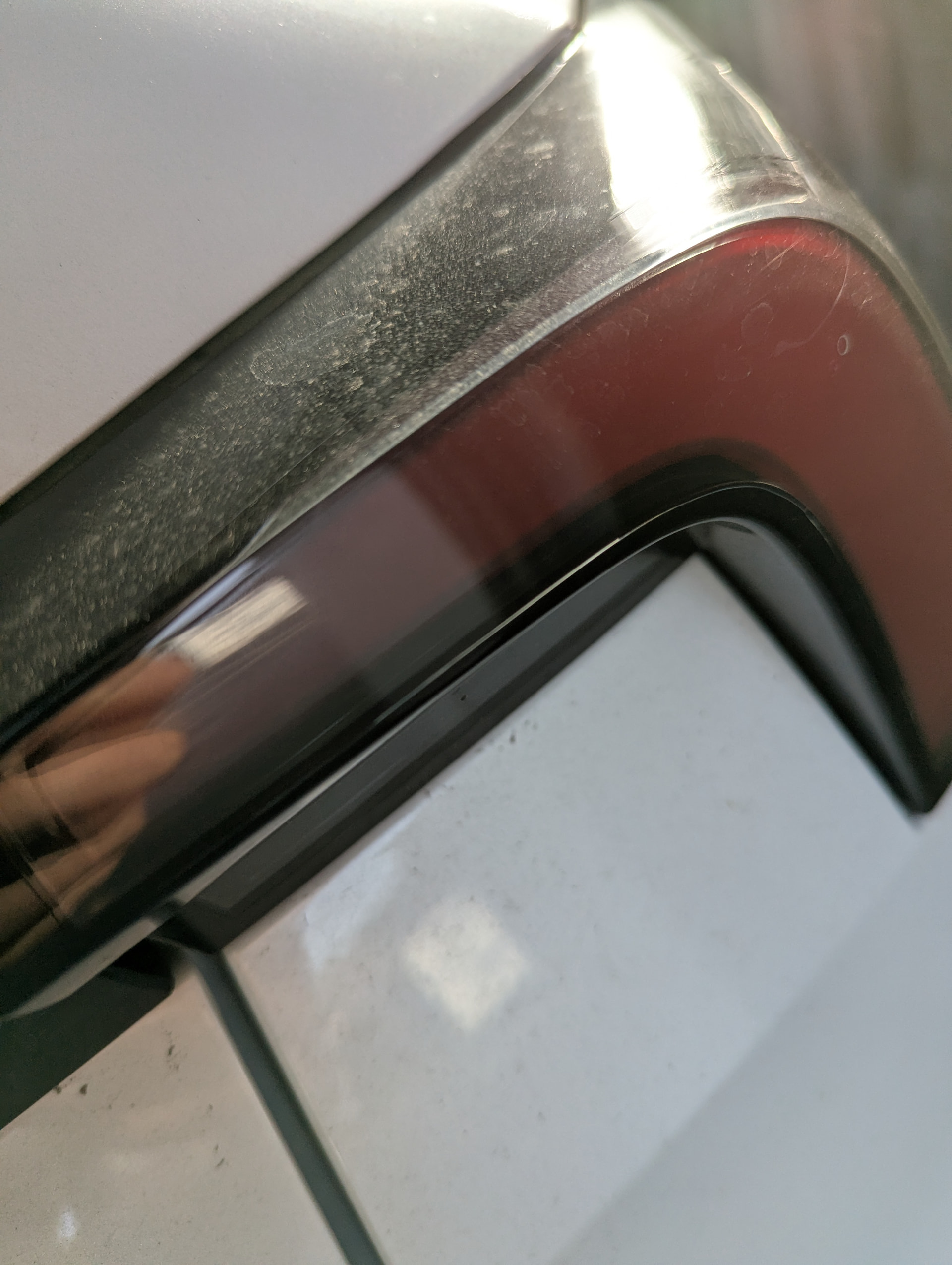

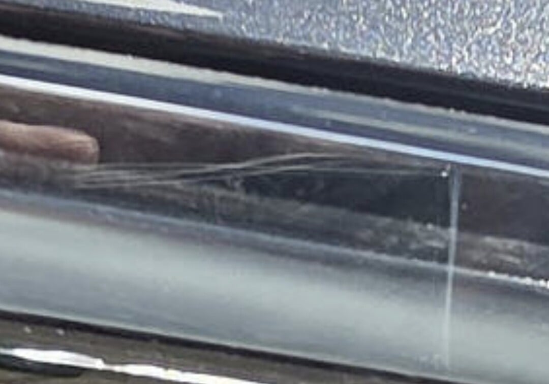

Sieht aber so aus, dass was von außen dagegen gekommen ist. Kratzer zu sehen?
Habe das selbige bei meinem Juniper. Das Service Center möchte das nicht auf Garantie beheben, da die Beschädigung entlang der Produktionsnaht liegt und wohl durch ungeeigneter Lösungsmittel beim waschen aufgetreten sind. Ich wurde auf das Handbuch verwiesen.

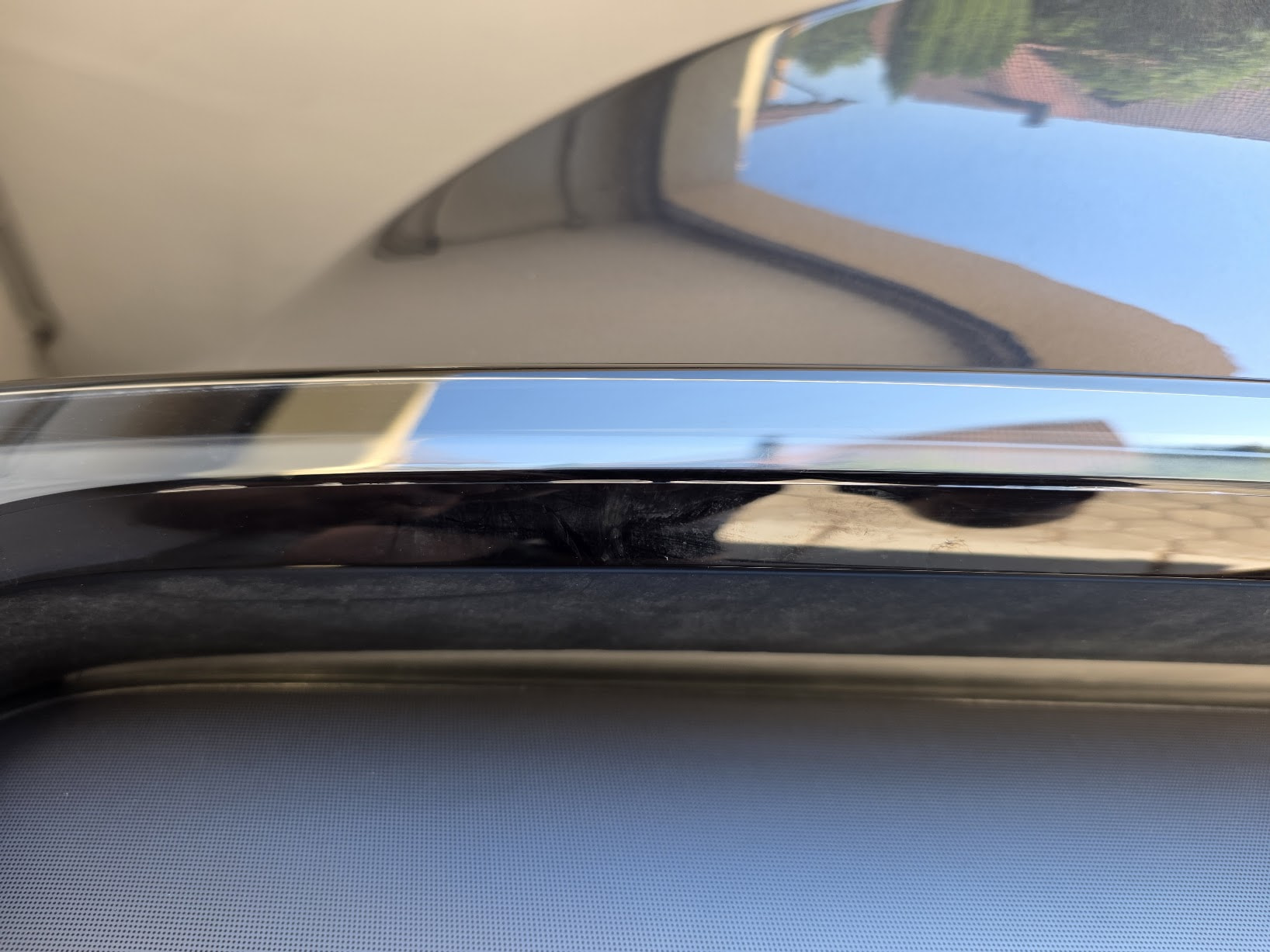

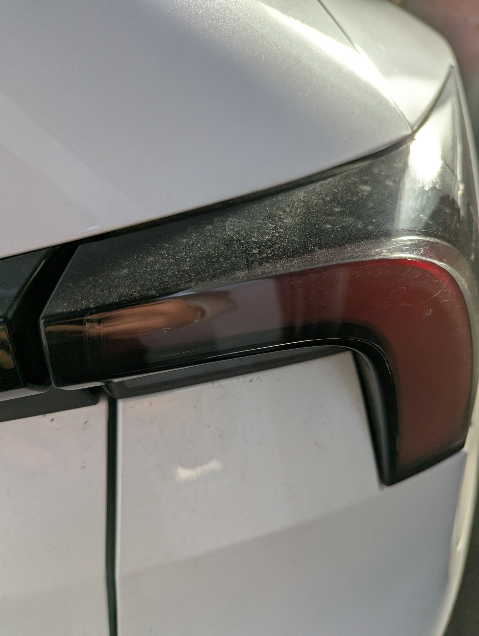

Ich habe auch gesehen, dass es oben nun auch anfängt:
Blödsinn. Du hast ihn natürlich immer von Hand gewaschen und natürlich nur mit ökologisch abbaubarene Mitteln wie Schmierseife. Gelle. Wie soll dir das Gegenteil bewiesen werden?
Ich weiß, man hat sie aber nicht von anderer Meinung überzeugen können, da dieser Mangel in ihrer Mängeldatenbank wohl kaum vorhanden ist… Ich warte noch eine Weile, dann gehe ich die Sache nochmal an oder suche mir ein anderes SSC.
Ich hatte da selbe.
Wurde anstandslos im SC getauscht!
Das wird die komplette Einheit getauscht Rücklichter und leuchtbalken
Ein Tesla Ranger ist gerade vor Ort und tauscht die komplette Rücklichtleiste: Links, Rechts und die rote Lichtleiste - auf Garantie. Er meinte es ist wichtig dass keine Beschädigung von außen zu sehen ist, damits auf Garantie geht.
Ich habe nun die vierte Revision verbaut bekommen - erkennt man am `D` am Ende der Teilenummer.
Kommt vom SC Parsdorf.

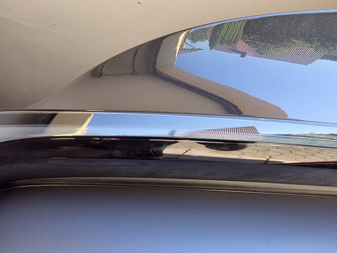

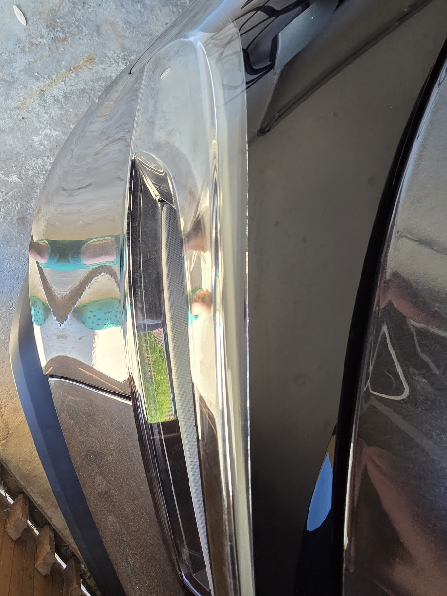

Habt ihr bei euren Model Y Juniper auch diese „Rille“? Mit dem Finger spürbar, das Gehäuse scheint aber dicht zu sein. Ist rechts stärker ausgeprägt als links.
Zieht sich auch nicht über die gesamte länge durch.

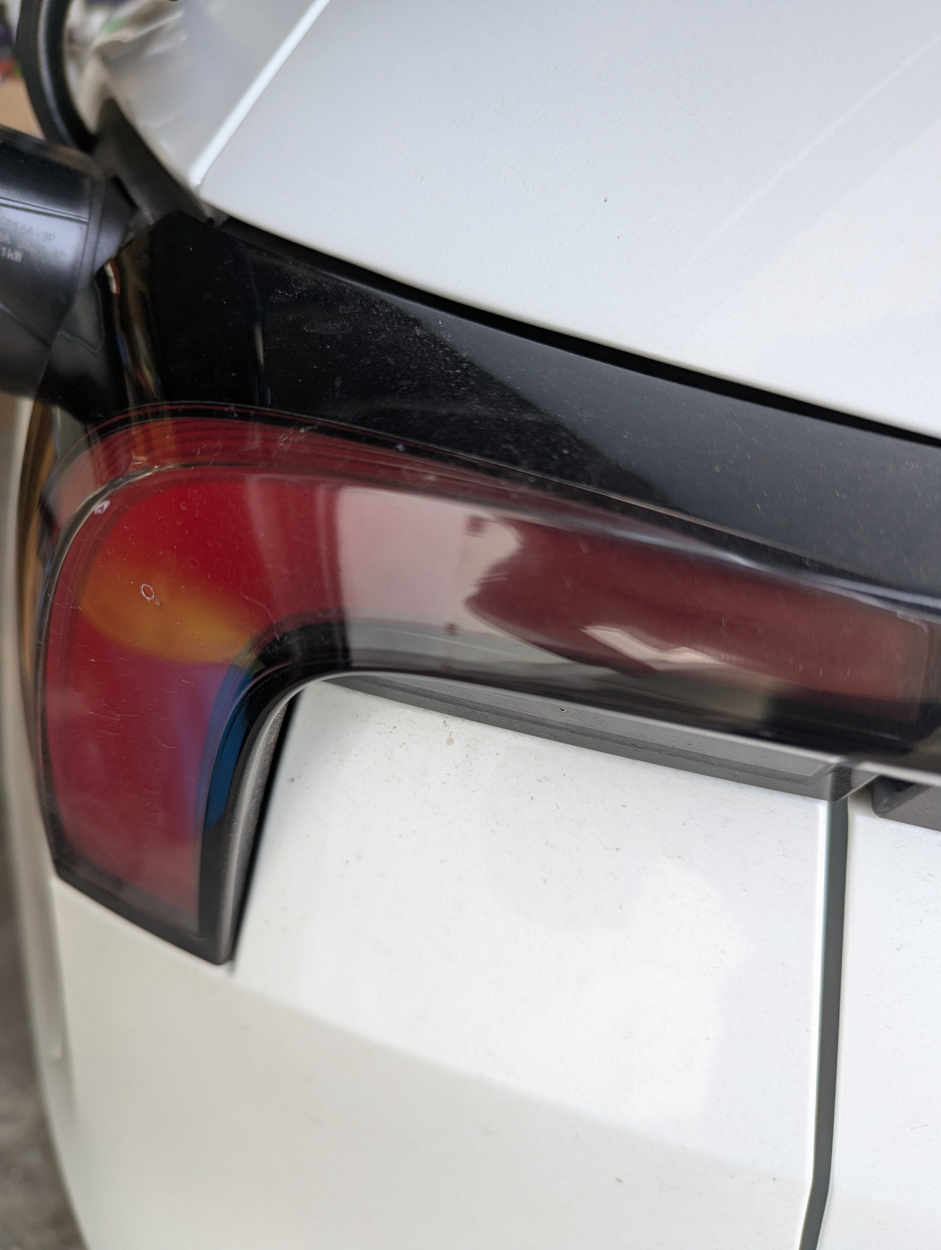

Bist nicht der erste mit dem Standard der das meldet: Model Y Juniper (2025) Rücklicht gerissen - #9 von Pistolpete
Ich hatte das bei meinem Premium LR RWD auch, allerdings erst nach ein paar Monaten: Model Y Juniper (2025) Rücklicht gerissen
Einfach Servicetermin aufmachen, sollte ausgetauscht werden - war zumindest bei mir der Fall.
Da ist ja nichts undicht.
Was sollen sie da auch viel tauschen.
Befürchte, dass es langfristig Probleme verursachen wird. Nässe zieht in die spürbare Rille, Kälte, Frost und Material das gegeneinander Arbeitet sind keine gute Kombination.

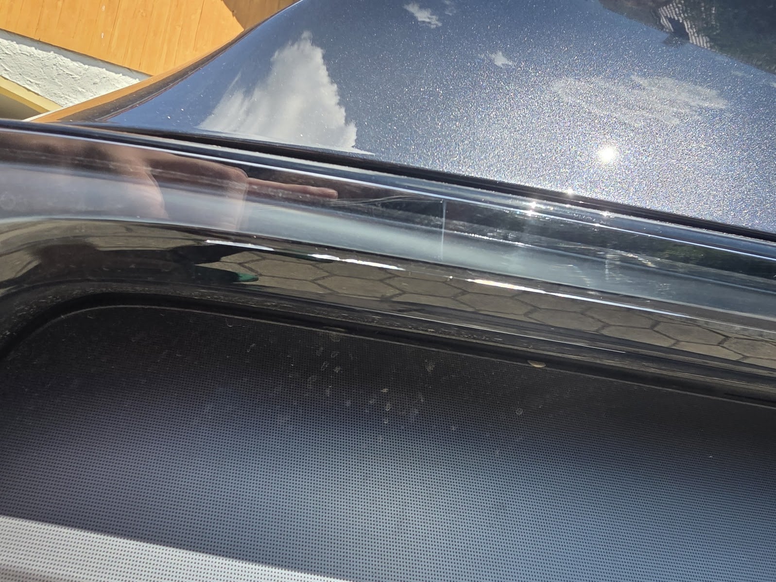

Da ist doch noch überhaupt nichts kaputt - was willst du da tauschen lassen?
Ein Riss = nicht kaputt?:man_facepalming:
Auf dem foto ist kein riss zu sehen sondern nur eine rille beim verkleben.
Den Smiley hättest du dir auch sparen können. Ist halt unsauber verarbeitet, aber doch kein Riss.
Wird getauscht. Das ist ein Fehler im Laminat.
