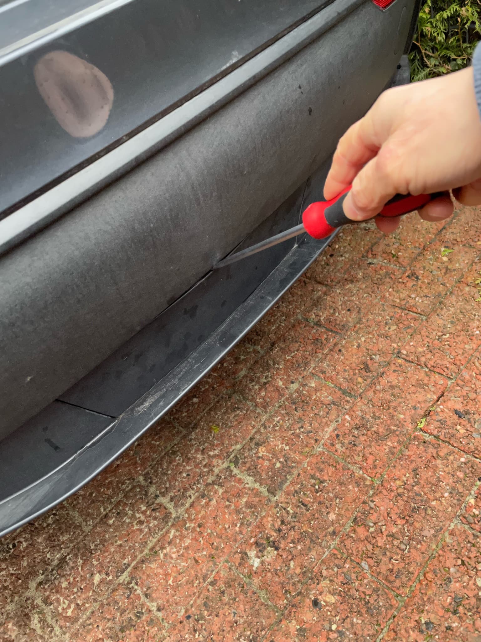

So, und nun eine kleine Bilderserie…
Bei der Übergabe sah man… nichts. Da sah die Kiste von hinten aus wie immer. Ich mussten dann jemanden nett überreden, mit rauszukommen, um mir mal zu zeigen, wie das gehen soll.
Im Prinzip ist die Abdeckung aufgesteckt. Oben mittig gibt es keine kleinen Schlitz, wo man vorsichtig einen Hebel (Schraubendrehen z.B.) ansetzen kann.
In der Aufnahme steckt ein Schutz, den man einfach rausziehen kann
