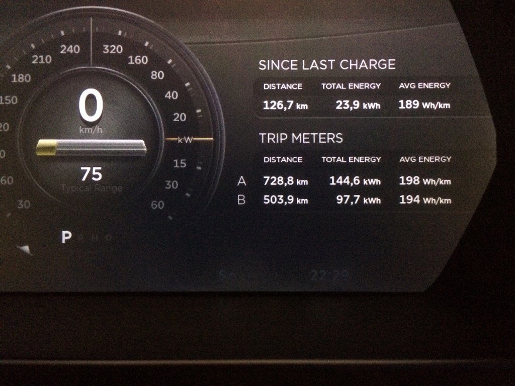

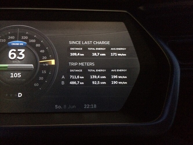

just_cruise bringt es auf den Punkt. Wir sind die Strecke trotz der Anstiege und trotz normalem Landstraßentempo mit <180 Wh/km gefahren, d.h. mehr km geschafft als typical range angezeigt wurde.
Dass Euch der anfängliche Mehrverbrauch verunsichert hat, kann ich verstehen, da Ihr das Model S nicht gewohnt seid. Ärgert mich etwas, dass ich Euch darauf nicht vorbereitet habe. Seid Ihr am Ende gut in Wilnsdorf angekommen?
das wollen wir doch hoffen
Kein Problem. Wir sind jetzt ebenfalls mit unter 180wh/km durch gut gekommen. Es hat Spaß gemacht die Bergstraßen der untergehenden Sonne entgegen herunterzufahren und war eine willkommene Abwechslung zur Monotonie der Autobahn.
Die Strecke war also ein super Tipp! Danke schön dafür!
So sah es aus bevor es auf die Autobahn ging (wo möglich bin ich 104km/h mit Tempomat gefahren):

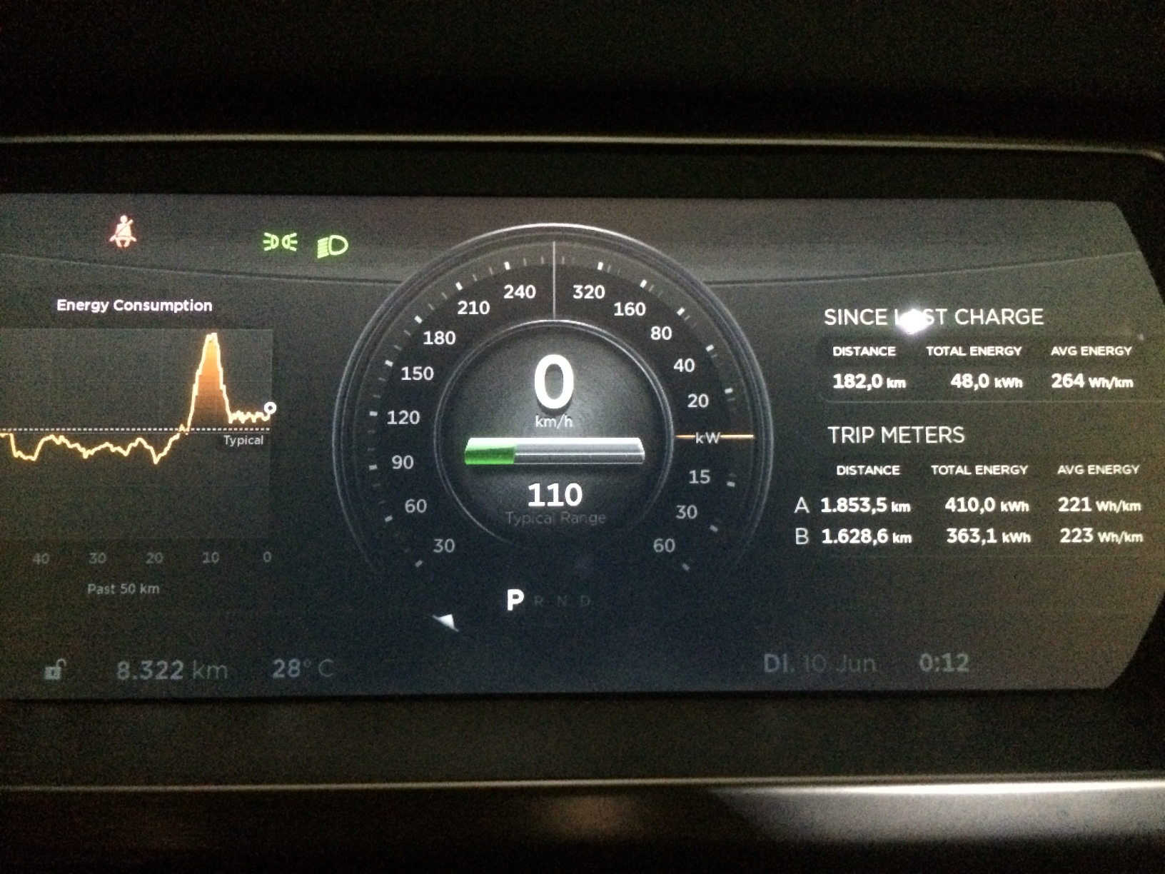

Und so sind wir dann in Wilsndorf angekommen:

Wir sind jetzt insgesamt 1854 km gefahren und haben damit die Laufleistung des Wagens um 28% erhöht
Denn obwohl Caro den Wagen bereits mehrere Monate hat (VIN 26xxx), hatte er bei Übernahme erst 6469 km runter. Sechs mal haben wir an vier verschiedenen Superchargern (Magdeburg, Wilsndorf, Bad Rappenau, Bad Rappenau, Münchberg, Magdeburg) angehalten. Insgesamt haben wir 410 kWh Strom (221 Wh/km) verfahren. Zum Vergleich: meine 6 kWp PV-Anlage zuhause benötigt dafür ca. einen halben Monat im Sommer um diese Menge an Strom zu produzieren.

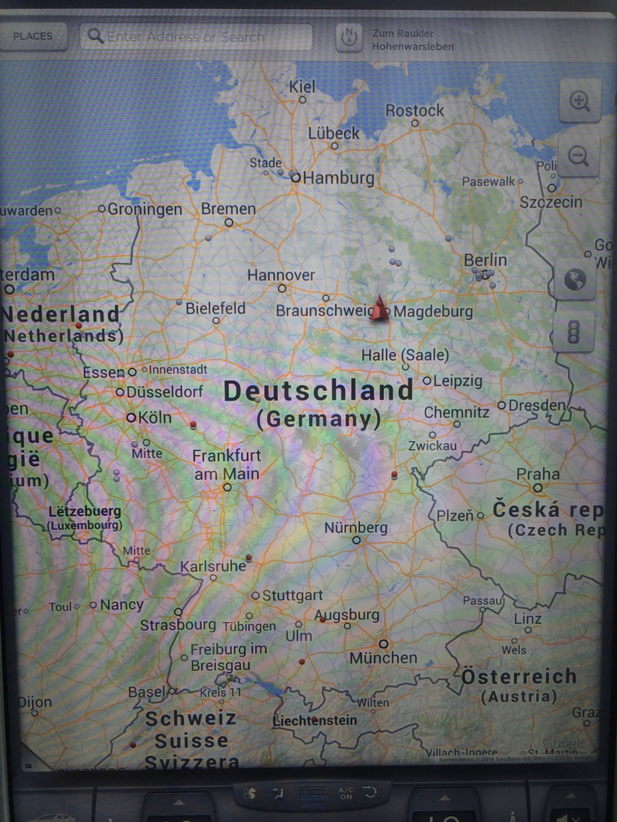

Die Karte der „visited chargers“ im Auto verrät, dass der Wagen bisher hauptsächlich in Norddeutschland unterwegs war. Dieses Wochenende haben wir auch meine Heimat, die Altmark, (über Magdeburg), Fritzlar (im „e“ von „Deutschland“ zu sehen), Bad Rappenau und Münchberg auf die Karte gepackt.
