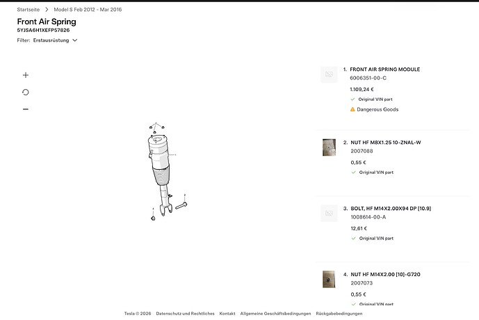

ich tausche bei meinem Tesla Model S 85 (Heckantrieb, Baujahr 2014, VIN: 5YJSA6H1XEFP57826) gerade das vordere Luftfederbein.
Jetzt bin ich bei der Ersatzteilsuche etwas verwirrt:
Viele Händler bieten nur “Vorderachse links/rechts” als einen gemeinsamen Artikel an und unterscheiden gar nicht zwischen rechter und linker Seite. Andere wiederum verkaufen explizit ein rechtes bzw. linkes Federbein.

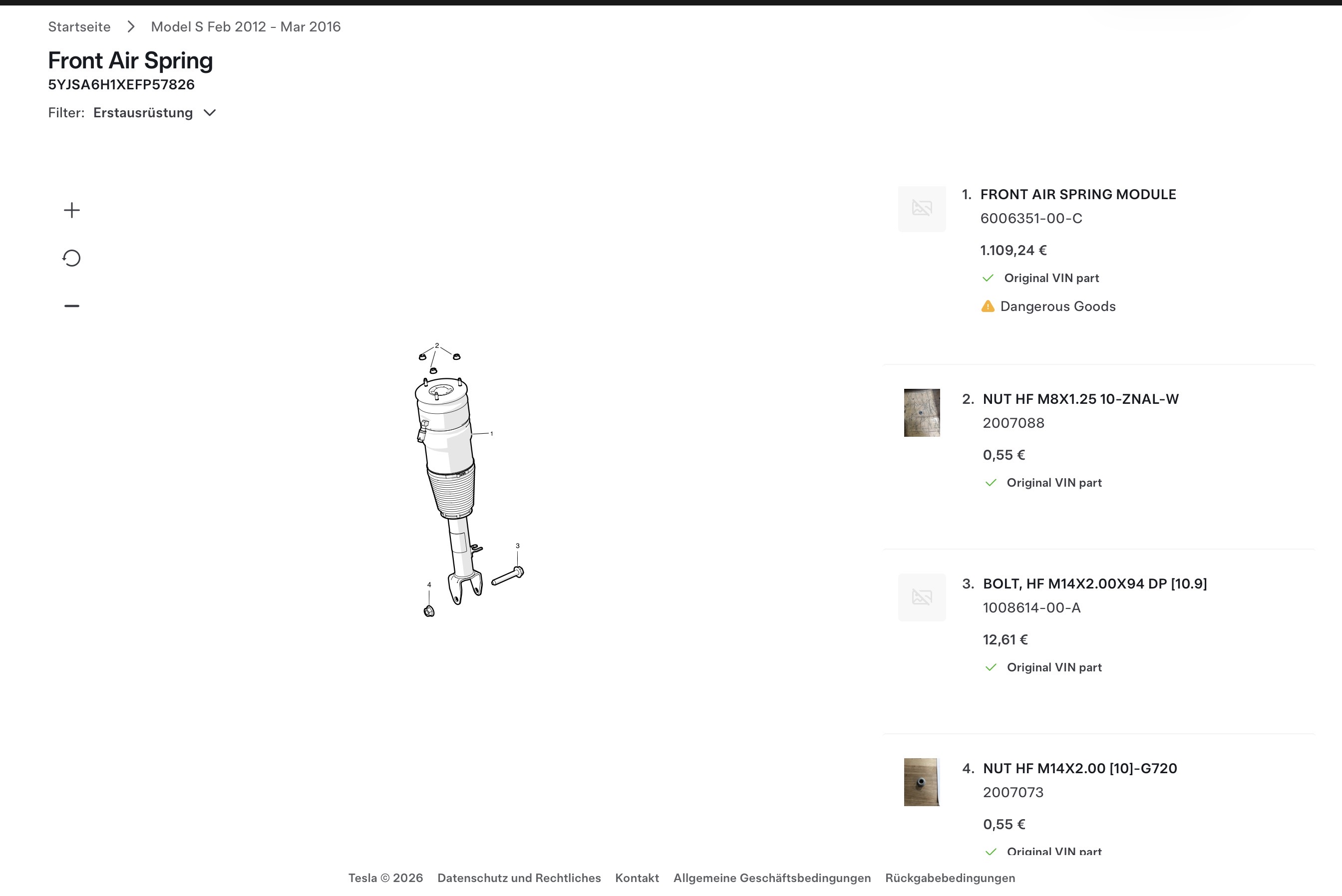

Zumindest ist nur eine Teilenummer im Tesla Katalog gelistet unter deiner FIN ..
Top danke dir!

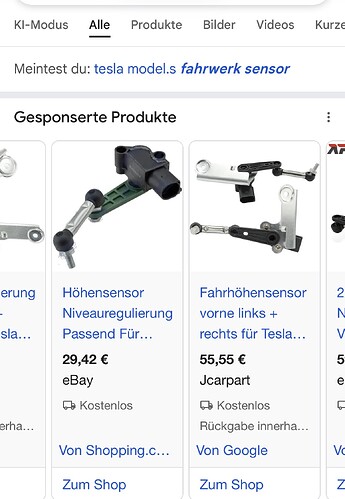

die höhe stellt sich zudem ja durch den entsprechenden sensor ein und ist vom zustand der luftfahrwerkes selbst unabhängig
Wie meinst du das unabhängig? Die Höhenverstellung ist das Luftfahrwerk…
Die possitionierung der Fahrweikshöhe wird indirekt am oberen Querlenker genommen, über dieses filigrane Kunststoff winkel teil.
Der Dämpfer selbst wird mit so viel luft beaufschlagt, dass er die Werte des Winkelsensors erreicht.
Das Federbein selbst, ist quasi dumm.

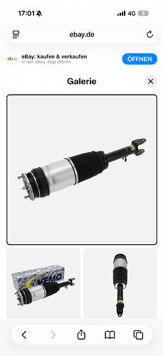

Also hat alles geklappt und funktioniert, letztendlich hab icb bissl mehr Geld ausgegeben, als der billigste auf Ebay.
vorne Links rechts sind dabei identisch
Ist das NTY Federbein von Ebay für ca 330€ und Versand aus Deutschland geworden.
eventuell kann man nochmal 80€ spasren, indem man direkt aus china bestellt, dass dauert aber und genau die Zeit war mir zu riskant.
