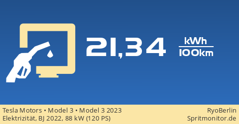

Habe mein SR MIC seit 9/22 und bin damit inzwischen 4500km gefahren
Der Verbrauch liegt inkl Lade- und Standverluste bei ca 21 kWh auf 100km

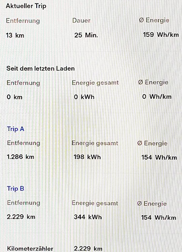

Ganz so gute Werte haben wir nicht (154Wh/km), sind aber oft auf Kurzstrecken hier im Ort (Ballungsgebiet DDF…) unterwegs. Das M3LR ist gewollt das einzige Auto für meine Frau und mich.
Die ersten gut 2.200 km seit Ende Sept: ca. 60 % Strecke (BAB max ca. 120 - 130 km/h) und Urlaub NL (anteilig ca. 700km, max. 100 km/h, dort „gedeckelt“ wegen Umwelt):
