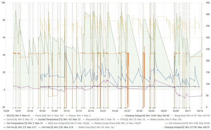

Würden mal ein paar zum Vergleich ihren Grafana Charging Tab über die Laufzeit aus Teslalogger teilen?
Jede Variante ist interessant. LR, Performance, Refresh, Pre-Refresh, Boost…!
Hier mal meiner vom M3P Refresh. Interessant sind vor allem folgende drei Werte.
-Charging Voltage [V]
-Cell min [V]
-Cell max [V]
