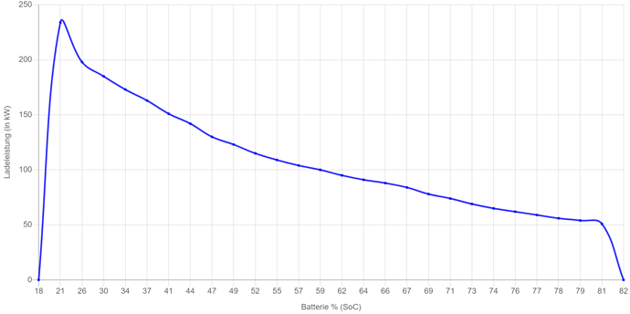

Ich glaube das ist nicht so ungewöhnlich. Meine beste Ladung in diesem Jahr war an einem SC und die sah so aus. Das war aber die absolute Ausnahme. Von 131 Ladungen waren nur 8 in der Spitze über 150kW.
