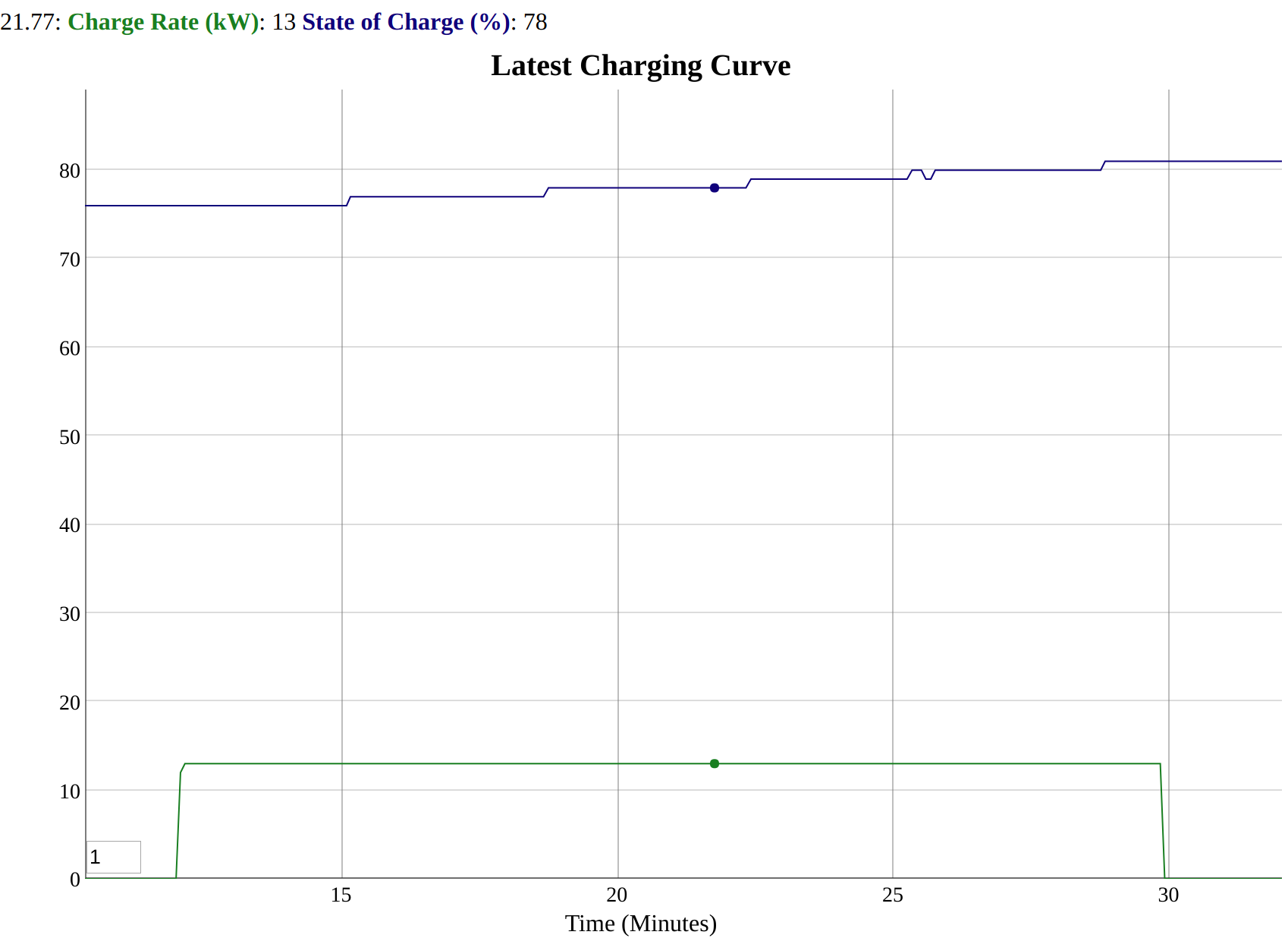

Bei mir lädt der CCS ziemlich langsam, habt ihr das auch? Das erste Mal hab ich nach ~50km Fahrt mit 30kW laden können, heute dann nach 5 Min Fahrt nur 13kW!
Charger waren beide öffentliche 50kW Triple-Lader

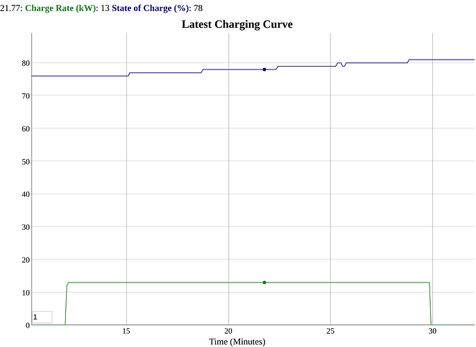

Ist das Dein erstes E-Auto? Der Akku hat einen SOC von +75%, vielleicht auch noch kalt, viel schneller geht’s halt nicht. Fahre den Akku auf SOC +10% und teste das nochmal.

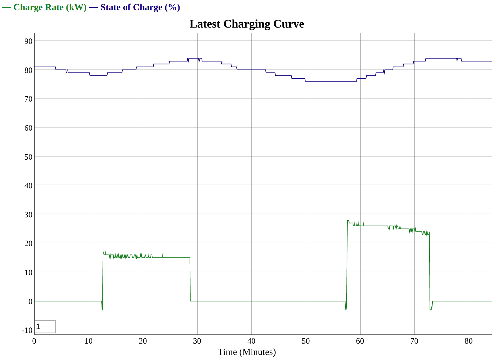

So heute nochmal getestet an einer anderen Säule.
Kalt (~10°C) ca. 10km zur Säule gefahren, dort geladen mit 15kW. Dann kleinen Ausflug auf die Autobahn, Auto bisschen warm gefahren bis die Rekuperationslinie weg ist, dann hat er mit 27kW geladen.
Nun mir ist klar, dass die kalte Batterie nicht gerne schnell lädt, aber dass die Ladeleistung über 20 Minuten nicht ansteigt sollte nicht sein. Ich dachte, im Stand kann eine Spule des Motors als Heizung für die Batterie verwendet werden?!

In der vorigen Grafik sieht man ja: bei gleichen SoC unterschiedliche Laderaten.

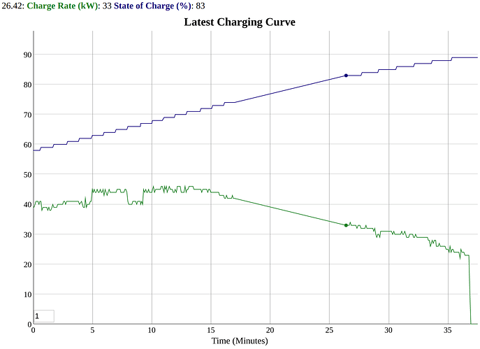

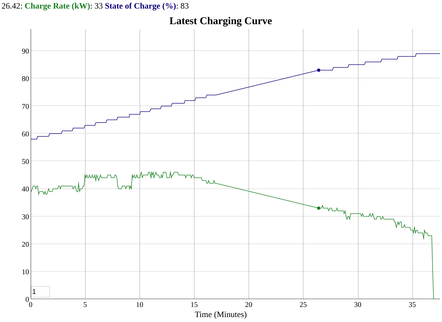

Ich hab leider auch das Problem, das mein Auto nicht so schnell lädt wie erwartet. Letzten Sonntag am Supercharger hat er bei ca. 30% Ladezustand mal ganz kurz 118kW am Supercharger gezeigt und dann ist er nach 10s auf 80kW abgefallen und dann nach 5min auf 50kW und dann auch nicht mehr angestiegen. Ein Model 3 Performance mit ähnlichen Ladezustand hat zeitgleich dauerhaft mit annähernd 115kW geladen.
Jetzt gerade am Supercharger, Auto hatte noch 100km Reichweite, Batterie war noch nicht „gelb“, aber schon bei 160km Reichweite gab es ein Powerlimit…
Geladen hat das Auto maximal mit 74kW und ist ebenfalls nach 5min auf 50kW abgefallen und mehr nicht. Ein Model S zur gleichen Zeit gekommen hat am Anfang schon mit mehr als 90kW geladen und es ist gestiegen.
Bei beiden Malen habe ich auch immer darauf geachtet, dass das Auto alleine an einem Anschluss hängt. Hab auch einfach mal probiert den Supercharger zu wechseln, leider auch ohne Erfolg.
Hat jemand ein ähnliches Problem, bzw. konnte dieses Problem lösen? Kann es sich hierbei um ein Softwareproblem handeln? Oder ist das überhaupt kein Problem?

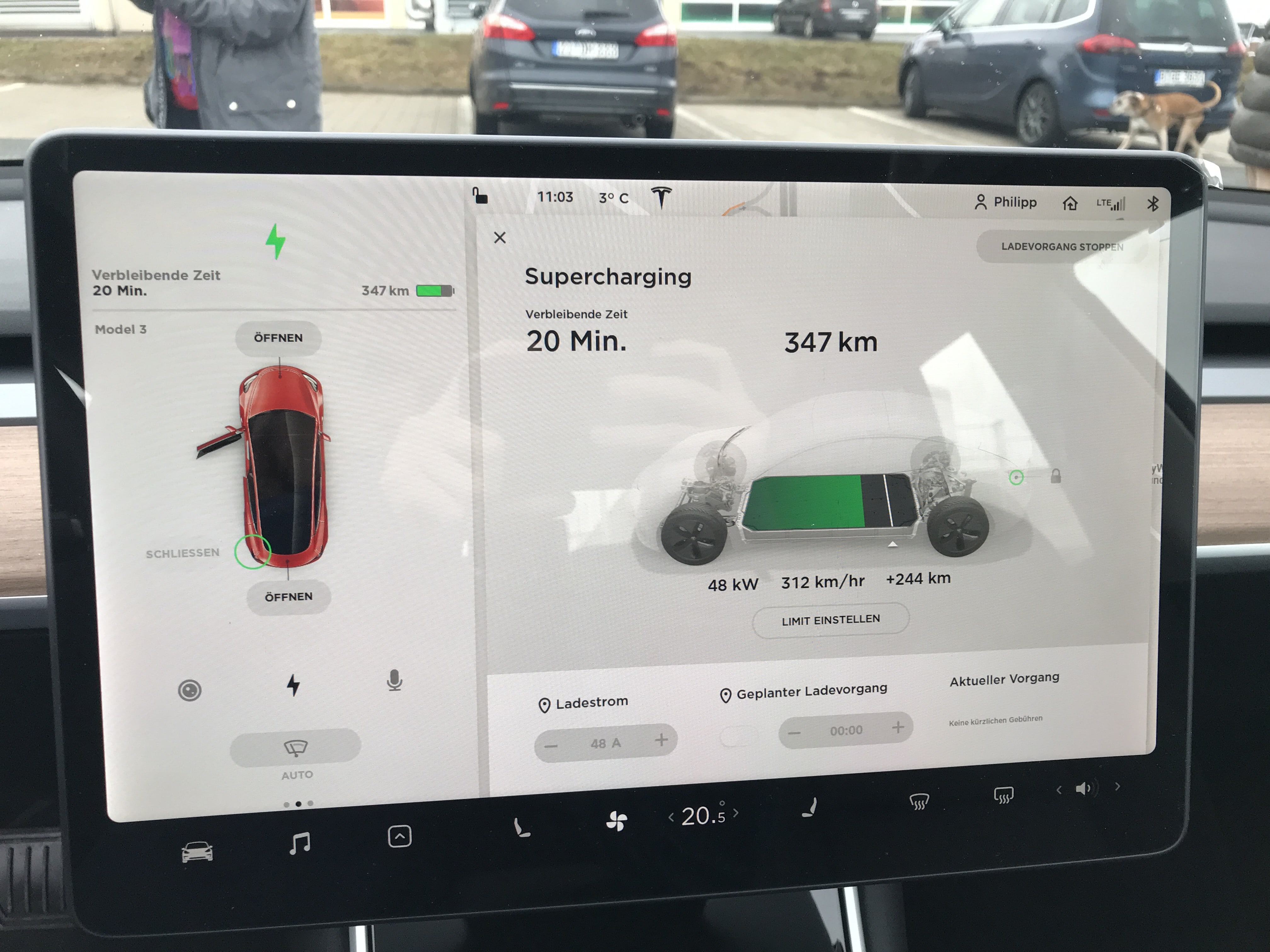

Das Bild ist heute beim Abschluss vom Supercharging entstanden. Hat in der halben Stunde die 244km nachgeladen. Natürlich ist das viel, allerdings müsste es doch noch schneller gehen, oder liege ich da falsch?
