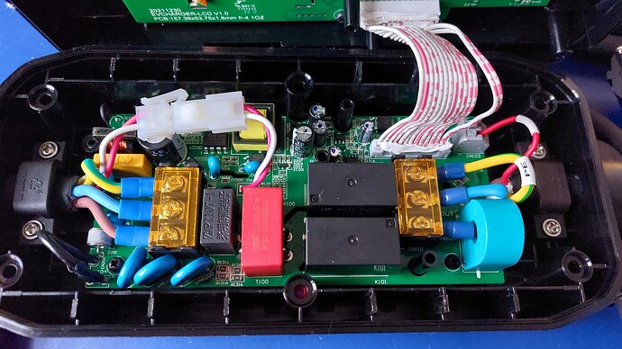

Rückseitig sind 6 vertiefte Sicherheitstorxschrauben, wenn die raus sind, fällt der Deckel mit dem Display quasi ab und legt den Innenraum frei.
Links kommt das Schukokabel rein, das rote und weiße Kabel ist vom Temperatursensor im Schukostecker. Das Meßgerät sagt 1,6Ohm, ich habe den Stecker vom Schukokabel abgeschnitten und die Kabelenden kurzgeschlossen/verlötet (und mit Schrumpfschlauch isoliert). Spoiler: funktioniert.

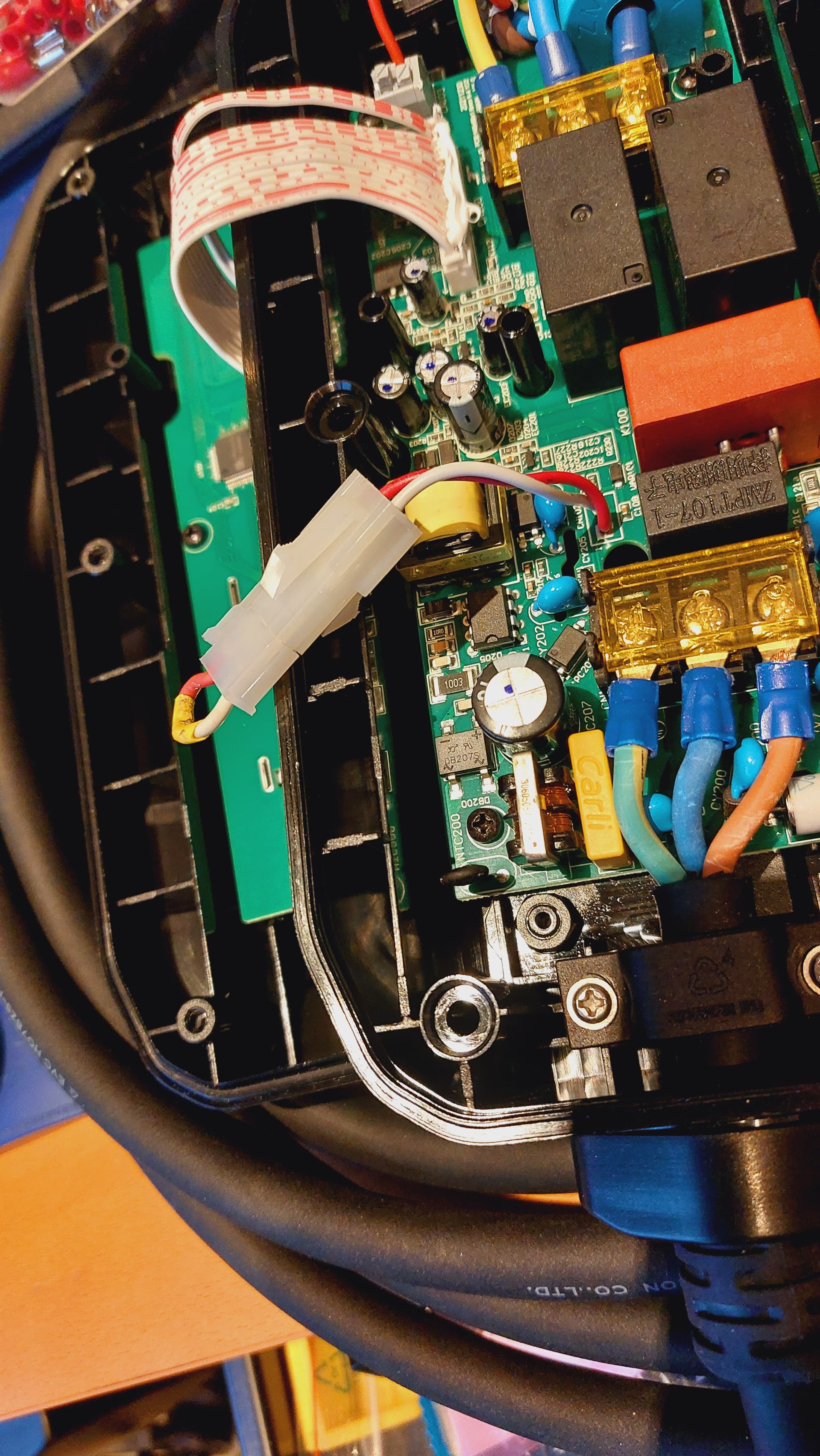

Das neue Anschlußkabel von Hornbach ist genau so dick wie das alte, insofern kann man das 1:1 austauschen, d.h. die Zugentlastung konnte übernommen werden.
Hier das neue Kabel montiert und das Sensorkabel kurzgeschlossen:

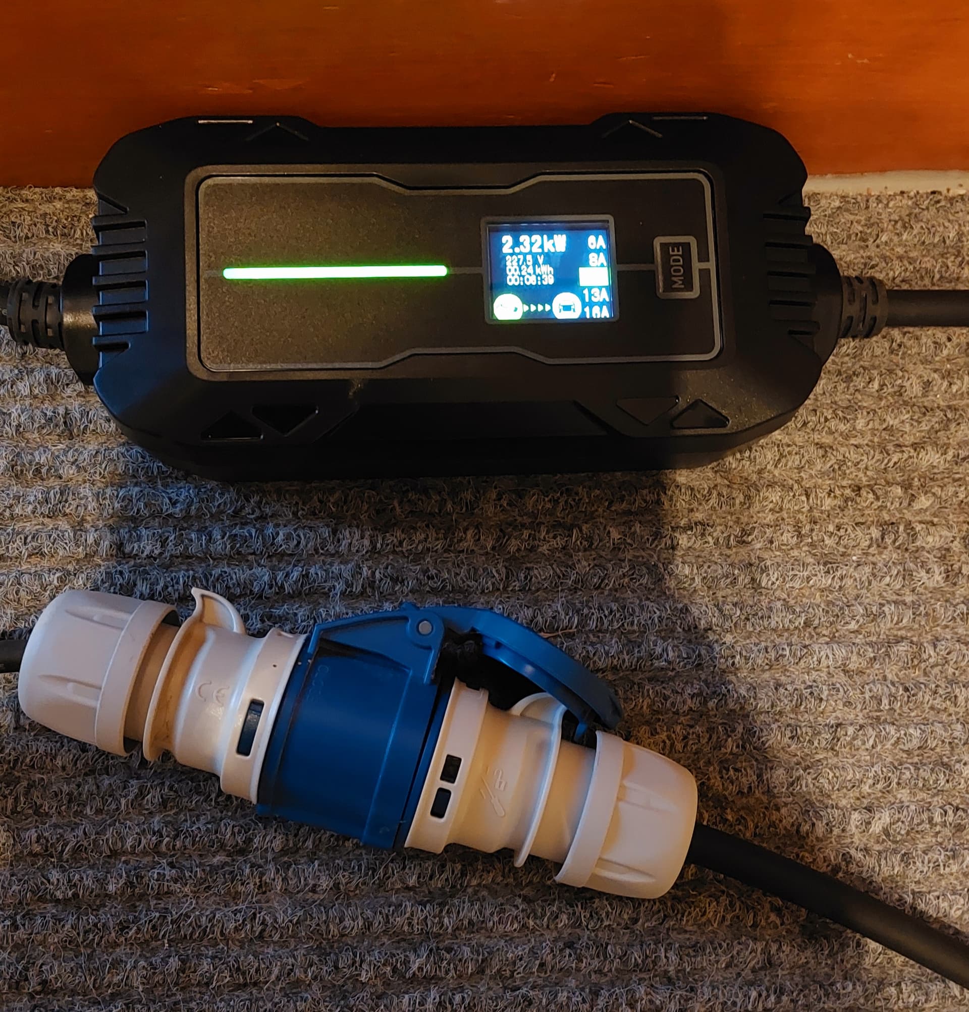

Montage des CEE blau sollte jeder, der das hier nachbaut, können. Alles wieder zusammen gebaut und probehalber an ein Adapterkabel gehängt, läuft:
