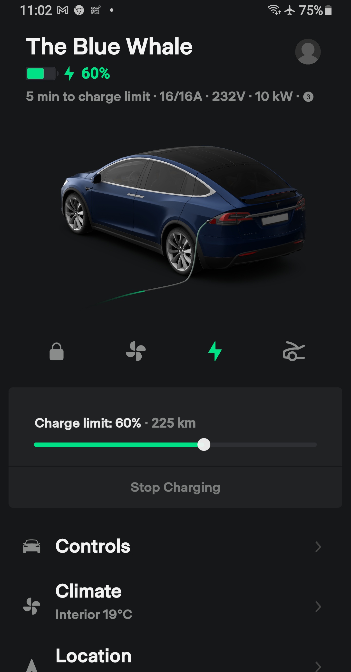

Moins,
warum lädt mein MX nicht mit 11 kW:
sondern nur mit 10 kW?
232 V x 16 A x 3 = 11.184 W
Und nein, das Fahrzeug steht nicht auf dem Kabel

@der_harri: Habe versucht auf 65% SOC hochzuschrauben - genau das selbe Resultat. Jedoch fällt ab und zu die Spannung auf 229-230 V. Die rote CEE 16A-Dose ist wenn ich mich richtig erinnere mit 5 x 2,5 mm2 (und ± 50 cm Kabellänge) angeschlossen - also sollte das wohl OK sein?

@maboko4711: Nein, absolut nichts ist (seit den 29. Oktober 2019) an.
@designdisorder: Danke - unser MX ist genau aus der Periode wo 16,5 kW einen heftigen Aufpreis kostete, und hat deswegen die Freischaltung nicht erhalten. Aber bei Gelegenheit werde ich checken, wie es bei ein 22 kW-Lader aussieht.
@DasSchaf: Nein, natürlich heize ich nicht bei 19°. Während das heutige Experiment ging die Innenraumtemperatur auf 20-21°.

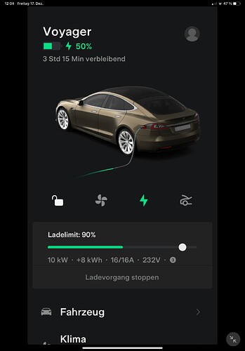

Lade mit UMC 1. M3P vom Sohn zeigt immer 11kw , Model S immer 10 kw. Also nix mit " Schwankungen im Netz" . Bin für Erklärungen empfänglich.

Das ist seit einigen SW Versionen bei mir auch so. Wenn ich auf 16 stelle lädt das MS aus 2019 mit 15,1A. Das zeigt mir mein Smartmeter. Da ist Tesla irgendwo ein A abhanden gekommen.
15 A x 235 V x 3
10.575 Watt oder 11kW
Das M3P von deinem Sohn nimmt wohl real 16 Ampere, und dein MS „nur“ 15 A.

Hallo @Oli_gibt_Gas - bei mir handelt es sich (noch) nicht um eine Wallbox, sondern um ein UMC 1:
@alle:
Ich habe jetzt die Ladegrenze wieder auf 60% herabgesetzt - wird interessant zu sehen wie viele Tage die Vampire brauchen um die 5% aufzuessen.
