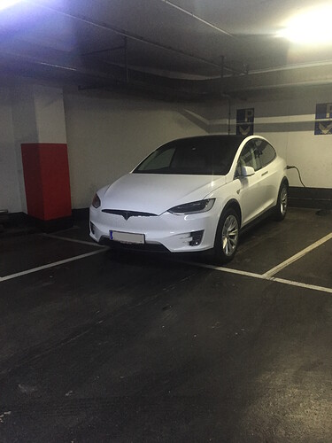

Nach 20.000 km und fast einem 3/4 Jahr war das erste Service fällig und ich muss sagen im Großen und Ganzen war ich sehr zufrieden.
Was mich aber wirklich verwundert und beunruhigt hat ist die Tatsache dass beide Vorderachsen getauscht wurden. Wenn das alle 20.000 km notwendig ist dann wird das nach Ablauf der Garantie ganz schön teuer.
Sonst bin ich sehr zufrieden mit der Performance und der Arbeit von Tesla und dem Team in Wien.
Gibt es sonst schon ein paar Modell X Besitzer die das 1. Service hinter sich gebracht haben und eine ähnliche Erfahrung gemacht haben.
