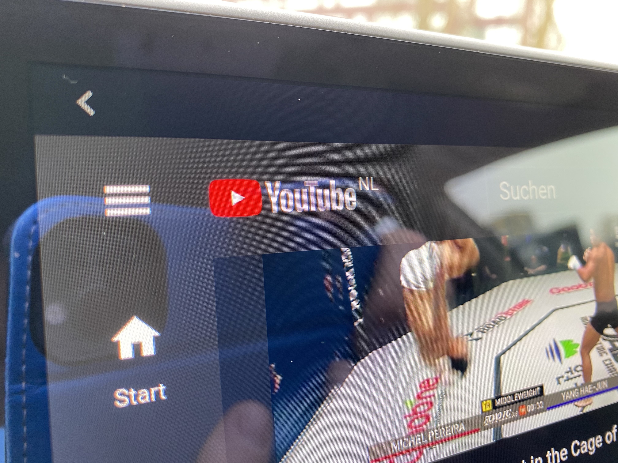

Servus! Ich wollte mal wissen, ob noch ein Deutscher bzw. Nicht-Niederländischer Tesla-Eigentümer ähhnliche Probleme mit YouTube und dem Internet im Auto hat.
Mein Model3 (2021) “denkt” offenbar es sei in den Niederlanden, was mir bei YouTube seltsame Werbung und komische Vorschläge einbringt, im Browser ein Nutzen bestimmter Websites (ZDF/ARD/ZATOO) verunmöglicht, weil “der Inhalt in Deinem Land nicht verfügbar” ist. Laut ServiceCenter Nürnberg ist das Auto korrekt konfiguriert… :thinking:
Das liegt vermutlich am Mobilfunkanbieter - das dürfte eine holländische Firma sein, damit bist du IP-Adressmäßig „Holländer“ - Glückwunsch :slight_smile:

Telefonica ist anscheinend der Mobilfunkprovider für alle fahrzeugbezogene Datendienste bei Tesla. (Deutschland/Europa?)
Check mal hier im Browser des Tesla: https://www.whatismyip.com
Früher kam die Internetverbindung unserer Model 3 daher in Spanien direkt raus.
Nach ein paar schwerwiegenden Problemen wurde das auf KPN in den Niederlanden (Telefonica Tochter) umgeschaltet.
Somit denken wohl alle Internet basierten Dienste in der MCU das Auto wäre in den Niederlanden.

Ich denke, das ist für alle Tesla in DE oder AT so, dass youtube ohne Anmeldung glaubt, man ist Holländer.
Meine persönliche Theorie dazu ist, dass man die SIM mit einem holländischen Anbieter programmiert, damit alle deutschen Netze für Roaming zur Verfügung stehen, so dass die Netzabdeckung besser als bei nur einem deutschen Netz ist.
Tesla hat einen Carrier in der EU. Das war früher die KPN, dann Telefonica. Evtl. nun wieder KPN. - Nationales Roaming ist im B2B-Bereich übrigens seit Jahren bereits etabliert und Standard. Sprich: Selbst mit einer deutschen SIM könnte nationales Roaming realisiert werden. Stichwort: M2M SIM
