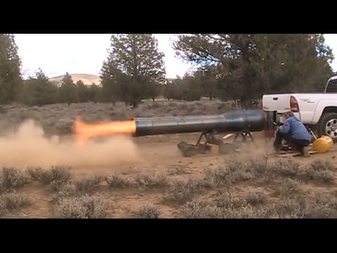

Oder du schnallst das aufs Dach:
Liefert aber erst ab 200 richtig Schub,
War immer mein Traum,kleinwagen auf 200 und nachher Motor entkoppeln und pulsejet starten.was die 2tonnen schwere v1 auf 700-800km/h gebracht hat,sollte reichen,40cm Durchmesser und 3,6m lang und relativ einfach zum selbst bauen
Danke für den humoristischen Ausflug und nun wieder zurück zum Thema :wink:
