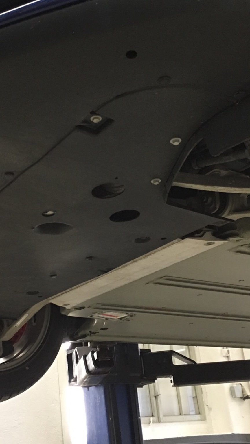

Hmm, wenn ich mir die Bilder von Toni so anschaue, genauer gesagt die Profile unten am Akku, frage ich mich, ob man nicht für den Winter eine Art Isolationsmaterial in diese Nuten einfügen könnte, damit der Akku nicht so schnell auskühlt?
Ich bin zweimal deutlich spürbar und hörbar aufgesessen. Einmal bin ich ein eine vermeintliche Einfahrt rein gefahren, die keine war: Auf meiner Seite abgesenkt, aber auf der anderen Seite ein hoher Bordstein, den ich mit Schwung runter gekracht bin. Ein anderes Mal bin ich ungebremst und im ungünstigen Winkel über einen „schlafenden Polizisten“ geschrabbt.
Beide Male großer Schreck, Fernüberwachung des Akkus, später Check in Service Center. Beide Male außer ein paar kleinen Kratzern nichts gewesen. Also, das ganze ist schon einigermaßen robust gebaut.
Toi toi toi!
@tornado7:
Das würde sicher gehen. Du verlierst aber Bodenfreiheit und wenn ein Schneehaufen auf der Strasse liegt, bist du die Isolation los.
Und im Sommer entferntst Du dann wieder die Isolierung, damit Du wieder ein bessere Kühlung hast?
Wo beginnt man, wo hört man auf?
@tornado7: Würde ich nicht machen. Wenn Du Langstrecke fährst, ist die Isolierung möglicherweise kontraproduktiv. Ich würde die thermische Optimierung Tesla überlassen und mich da raus halten. Übrigens wäre auch die Aerodynamik betroffen!
