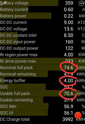

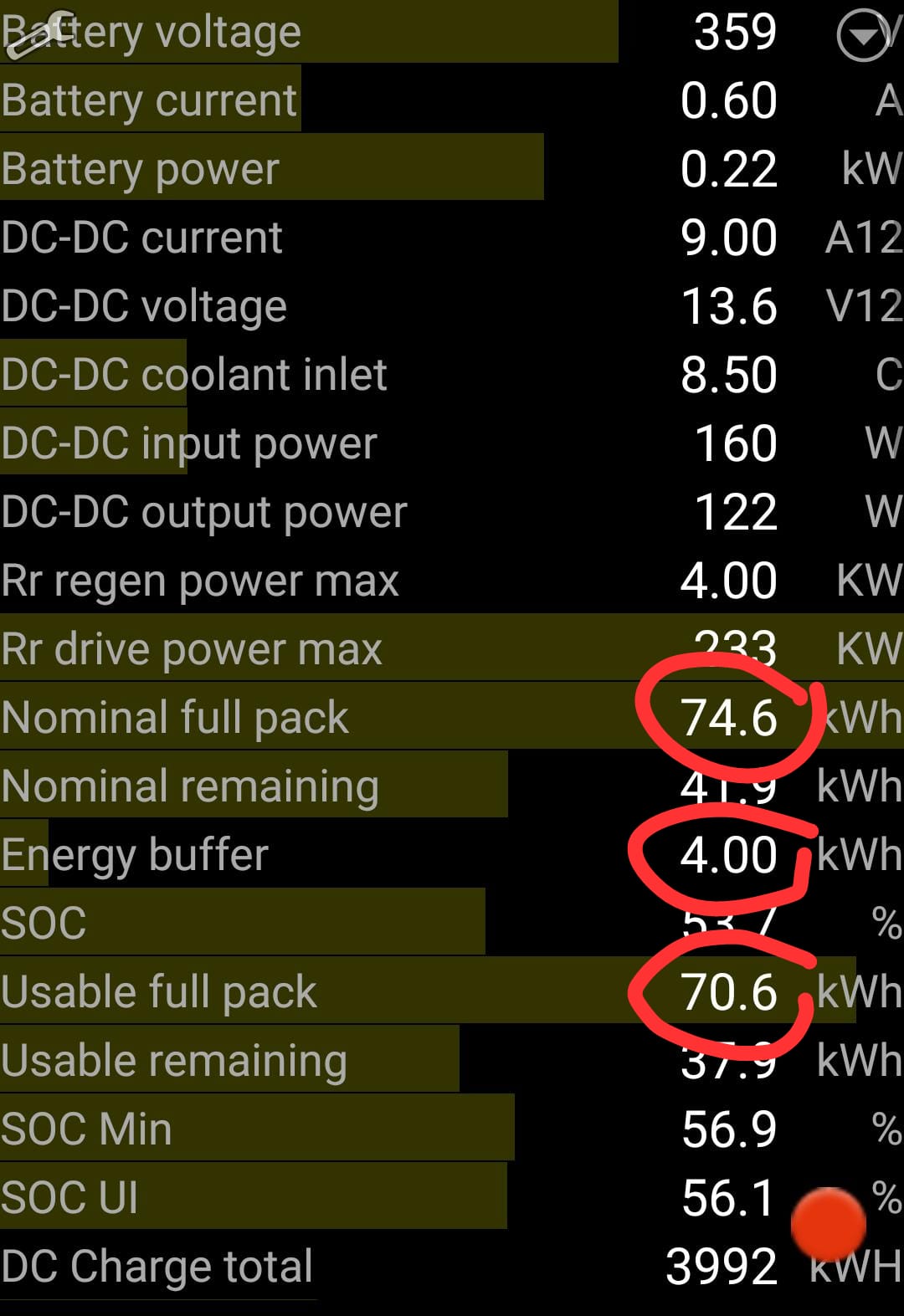

Neuzustand ist ca. 77,5-4=73,5 kWh nutzbar. Die jetzigen 67 kWh entsprechen knapp 10 % Degredation und das stimmt auch mit dem Reichweitenverlust überein.
Hattest du bestimmt nicht. Du meinst NOMINAL full pack und hast vergessen die 4 kWh Puffer abzuziehen.
Meiner hat auch 74,x full pack nach 6 Jahren. Nominal.

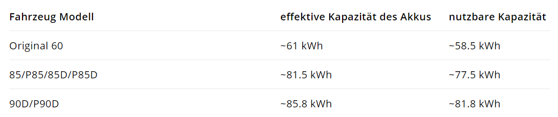

Das stimmt nicht.
Neuzustand → 77,5 kWh nutzbar.
teslawissen.ch/effektiv-nutzbar … apazitaet/
oder auch hier:
ww.electrek.co/2016/12/14/tesla … capacity/#
Nein habe ich nicht vergessen :unamused:
74 kWh NUTZBAR
Ca. 410.000 km. Darf ich auf dieses Posting verweisen? Dort siehst du auch die Kapazitaetsentwicklung des letzten Jahres und auch seit dem „evil“ Update: Innovationstag in Leipzig April/Mai 2013
Ahh, ok dein Akku wurde auch nach 357.328 km beschnitten und dann noch diese hohe Kilometerleistung.
Dann kommt das hin.
