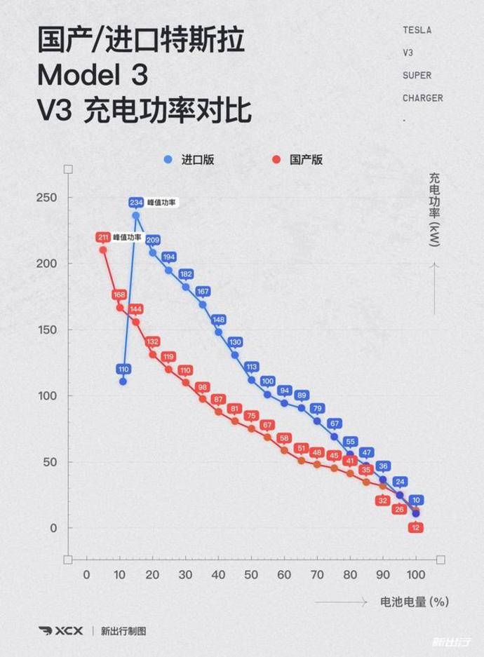

  3. Wieso der TE langsam lädt haben wir mehrfach erklärt, seine Ladekurve ist aber deutlich über diese von LG(was für eine Panasonic spricht, er fährt aber nicht mit dem richtigen SOC)
  4. In blau ist Panasonic. Wie man auch aus diversen Ladekurven sieht, gehen die 77er LG, im Falle von Nyland, konsequent bei ca. 40% unter 100kW,
    Die Panasonics weiterhin über 60%
Und die blaue Kurve ist ein neuer 82er Panasonic oder ein alter 79er?
Edit: Laut Google Übersetzer steht dort Import Version und national Version. Das hat 0 Aussagekraft. Kann immernoch ein alter 79er sein welcher offensichtlich schon schnell läd.
Wahrscheinlich alter 79. Aber soweit wir gesehen haben, gab es bis jetzt noch keine Bestätigung von einer richtigen „82“. Zumindest bei LR noch nicht.
Und die Tatsache, dass er über 50% noch 95kW, mit kalter Batterie und hohem SOC, zieht, spricht eindeutig dafür, dass die Batterie a) nicht die LG ist b) die Ladekurve normal ist.
Du musst irgendwie an deiner Beweisführung arbeiten. Du postest hier ein Bild auf chinesisch und man bekommt das Gefühl es beweist etwas und am Ende beweist es gar nichts.
Das die Refresh Modelle langsamer laden als die neuen, dass weiß sogar ich. Mein alter hat auch schneller geladen. Das sind Tatsachen, über die brauchen wir nicht mehr reden.
Und zu deinem 3. Punkt: Deutlich über LG? Siehst du das gleiche wie ich? 67kw bei 57%?

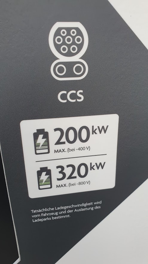

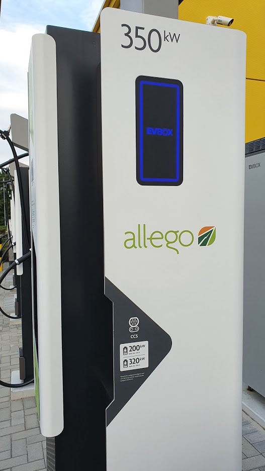

Was ja allego mittlerweile duch Beschriftung der Säulen nachvollziehbar kommuniziert. Maximal 350A ergeben die 137kW.
Ist das so?
Im Sommer (Juli), habe ich an mehreren geladen, und da stand nichts von 350A, sonden max. 200kW bei 400V, also habe ich auch 190kW erwartet…
oben 350kW und unten 320kW ist auch super Konsistent…
Und Allego behuaptet, dass die mit 190kW an Allego laden, hier Thread dazu:

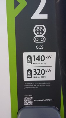

In Hilpoltstein steht ein anderer Ladesäulentyp als in Münchberg und Schweitenkirchen, das wusste ich nicht.
20201018_1708391
An diesen ist das Maximum bei 137kW, eben weil 350A zur Verfügung stehen. Die Leistungseinheit kann zwar mehr, wird aber wohl begrenzt. Vielleicht auch bei dem Säulentyp von Hilpoltstein so?
hah, das ist ja interessant :slight_smile:
Aber ich habe noch an keinem Allego mehr als 137kW bekommen.
Ich war in Aichstetten, Hilpoltstein (alle 4 durchprobiert) und in Kleinostheim (da hat ein anderer Model 3 Fahrer als wir zu zweit geladen haben auch nur 137kW bekommen)
