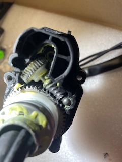

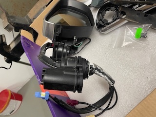

Ich habs heute reparieren können:
KV von Tesla: 800€
Neuer Aussenspiegel links: ca. 230€
Neues Zahnrad: 12€
Die Zähne am Zahnrad waren abgeschoren, neues eingesetz fertig :wink:
Dazu baut man den Spiegel wie in diversen Videos beschrieben ab. Nimmt den Spiegel soweit auseinander, bis man das Motorgehäuse in der Hand hält. Dieses habe ich mit einem Holzmeissel geöffnet. Dann das Zahnrad getauscht, neues Fett dran, alles wieder zusammenbauen und testen.
Viel Erfolg!

Ich habe das Ersatzzahnrad in der „eBucht“ bekommen. Gib dort mal:
Tesla Model S Außenspiegel Reparatur Zahnrad
ein. Dieser passt auch im Spiegel vom Model 3 und kostet mittlerweile ca 20€.
Tesla hat mir nur den Kompletten Spiegeltausch zu 800€ angeboten.
