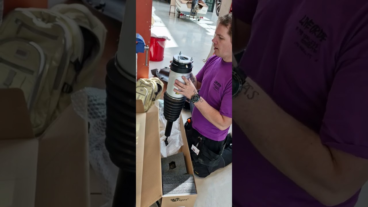

Komischerweise habe ich auf dem Handy nicht wirklich unter service.tesla.com die Arbeitsanweisung für den Tausch der hinteren Federbeine gefunden, aber folgendes Video sollte hier ganz gut helfen. Das Video behandelt die Federbeine der ersten Generation (nicht adaptiv):
Ich hab auch schon die vorderen gewechselt um 360.- das Stück und machen seit 40000 km ihren Dienst.
Die hinteren sind laut einem anderen Video das mich angeschaut habe leichter zu tauschen als die vorderen.
Das wird mir wahrscheinlich nächstes Jahr blühen.

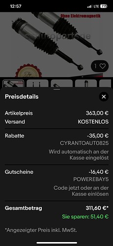

Ich habe mir die hier gekauft:
Mit zwei Gutschein Codes bin ich dann bei 311,60€ statt 363,00€ gelandet.
Ein Gutscheincode war gleich bei dem Artikel dabei. Den zusätzlichen Gutscheincode über 16,40 € habe ich bekommen, nachdem ich den Artikel schon eine Woche beobachtet habe.
So macht Ersatzteile kaufen Spaß.
