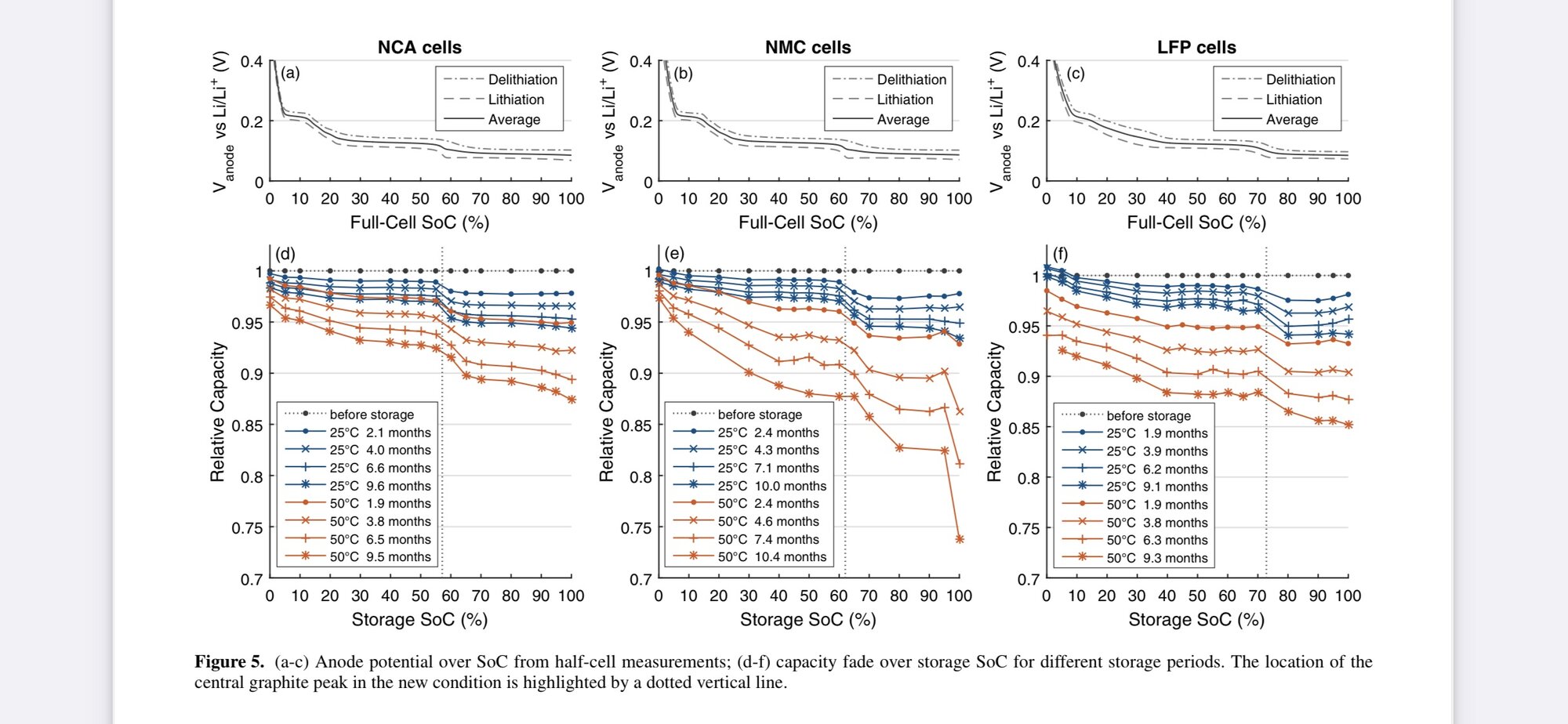

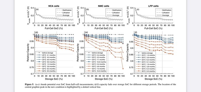

Neue Informationen:
Die Grafik rechts enthält die Informationen zur kalendarischen Degradation bei einer LFP-Zelle. Die wichtigsten Punkte sind wohl diese:
  1. Je niedriger der State of Charge (SoC) (und die Temperatur), desto länger hält der Akku.
  2. Im Bereich 40% bis 70% ist die kalendarische Degradation annähernd konstant.
Wir sollten erst einmal anerkennen, dass LFP-Akkus viel haltbarer sind als NMC- und NCA-Akkus.
Wenn man seinen Akku schonen und vielleicht auch für länger als 8 oder 10 Jahre benutzen möchte, dann könnte man folgende Ladestrategie verfolgen.
  1. Ladeziel auf den Sweet Spot von 70% einstellen.
  2. Vor jeder Langstreckenfahrt auf 100% laden.
  3. Entweder einmal pro Woche auf 100% laden oder, wenn man das nicht geschafft hat, den Akku nicht unter 10% entleeren.
Ob die 10% wirklich sinnvoll sind, weiß ich nicht. Ich würde hoffen, dass das BMS im Zweifel immer zu wenig SoC anzeigt und nie zu viel. Dann wäre diese Vorsichtsmaßnahme nicht notwendig. Da müssen wir noch Erfahrungen sammeln.

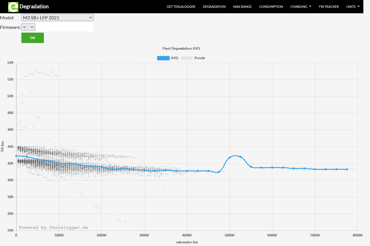

Die Daten stammen wohl aus Tessi.
Womit hat diese zu tun?
Ich habe gerade im Teslalogger nachgesehen.
Das sieht bei weitem nicht nach 10% aus.
Eher um die 5% nach 80.000 km
Wie hoch war die Werksangabe hier?
Nach der Verteilung der Punkte, sieht es so aus, als wären hier 2 verschiedene Modelle in einer Auswertung.
eines mit 440 km und ein anders mit ca. 420 km am Anfang.
kann das sein?
Jep, einmal ein 60kWh LFP Akku ab 12/21 und ein 55er vorher.
Es sind 423km und 440km oder so.
Und ja, es sind bei weitem nicht 10%, würde sagen noch nichtmal 5%. Und wie man auch sieht sind die Punkte bei 80000km exakt auf der gleichen Höhe wie die mit wenig Kilometern. Zyklen scheinen beim LFP nichts auszumachen, zumindest bei den aktuellen Daten.
